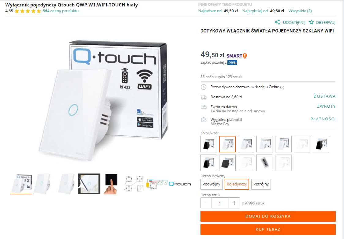

    Zakup qTouch
    Produkt można zakupić w Polsce na różnych portalach wysyłkowych pod hasłem DOTYKOWY WŁĄCZNIK ŚWIATŁA POJEDYNCZY SZKLANY WIFI. Produkt występuje w dwóch kolorach (czarny i biały) oraz w trzech kombinacjach (jeden przycisk, dwa, trzy):
    Włącznik WiFi QTouch wpinany tylko w przewód L - test, wnętrze, schemat
    Kod produktu: QWP.W1.WIFI-TOUCH

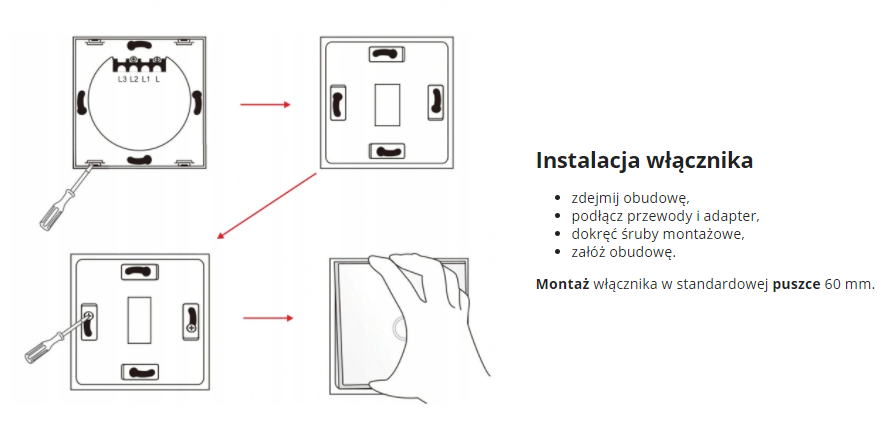

    Instrukcja montażu od sprzedającego:

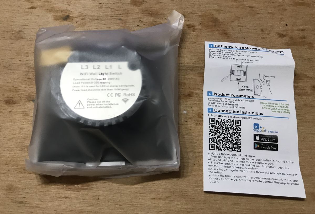

    Zawartość zestawu, pierwsze wrażenie
    Z przesyłką nie było problemu, bo zamawiałem z Polski. Oprócz tego włącznika kupowałem jeszcze kilka rzeczy, przyszedł cały zestaw:
    Bohater tematu był w solidnym pudełku z twardej tektury:
    Na opakowaniu jest kod QR do pobrania aplikacji:
    Zawartość zestawu:
    Instrukcja:
    Kondensator MPX 0.33uF CHAMPION X2, czyli tzw. przez sprzedającego "adapter":
    Tyle otrzymujemy w zestawie, są jeszcze dwie śruby mocujące, to też miły dodatek. Pora przetestować jak to działa.

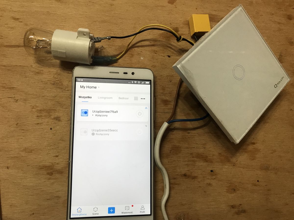

    Pierwsze uruchomienie
    Wszystko podłączyłem jak na zdjęciu, 'adapter' równolegle do żarówki.
    Włącznik WiFi QTouch wpinany tylko w przewód L - test, wnętrze, schemat Włącznik WiFi QTouch wpinany tylko w przewód L - test, wnętrze, schemat
    ("adapter" może być przy lampie przy suficie, nie musi być w puszce obok włącznika, zresztą cała idea tego włącznika polega na tym, że jak ktoś nie ma N w puszce to może go użyć)
    Przycisk reaguje na dotyk:

    Parowanie z aplikacją na telefon poprzez WiFi
    Aplikację eWeLink i podobne opisywałem już kilkukrotnie. Tu napiszę tylko, że po zainstalowaniu aplikacji wchodzi się w parowanie (tryb normalny) i resetuje włącznik:
    Po potwierdzeniu "Confirm the indicator is blinking rapidly" klika się "Next" i telefon wyszukuje urządzenie:
    Po chwili zostaje znalezione:
    Po parowaniu trzeba odczekać kilka chwil:
    i od tego momentu urządzenie jest na liście (można je przypisywać do pokojów, tworzyć automatyzacje):
    I oczywiście zdalnie włączać światło:

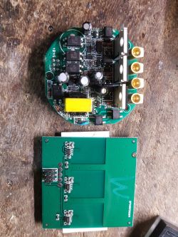

    W środku są dwie płytki. Pierwszą można łatwo wyjąć:
    Przyjrzymy się każdej z nich.

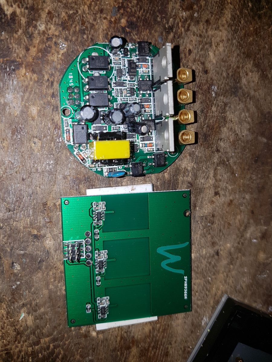

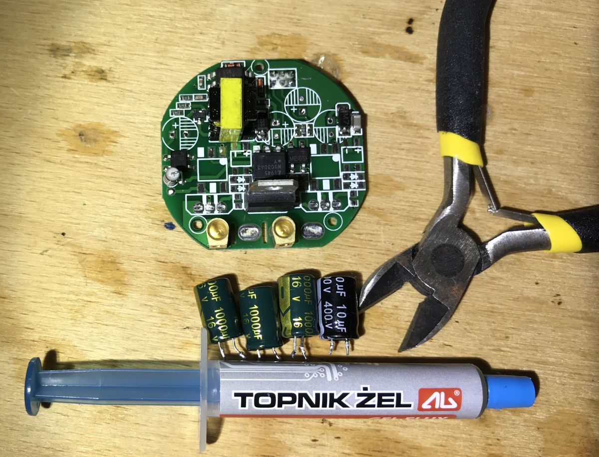

    Przyglądamy się drugiej płytce
    Na koniec najciekawsze. Przyjrzymy się drugiej płytce z urządzenia, tej która jest podłączona do sieci i spróbujemy zrozumieć jak to wszystko działa.
    Na początek - zdjęcia:
    Włącznik WiFi QTouch wpinany tylko w przewód L - test, wnętrze, schemat Włącznik WiFi QTouch wpinany tylko w przewód L - test, wnętrze, schemat Włącznik WiFi QTouch wpinany tylko w przewód L - test, wnętrze, schemat
    817C, PC817C, transoptor, schottky SS26 w tle:
    Mostek prostowniczy MB6S, triak BTA16-600B:
    Tak, ten układ zrealizowany jest na triaku! Zero przekaźników. To duża odmiana względem tego co wcześniej recenzowałem.
    Użyty triak to BT16-600B:
    Steruje nim MOC3063 - optotriak:

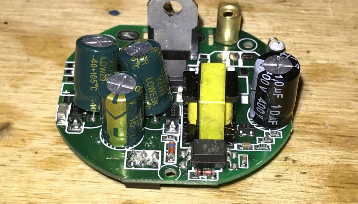

    Niestety na pierwszy rzut oka może być trudno powiedzieć jak to działa, więc pozwoliłem sobie wylutować część elementów:
    Swoją drogą, trzy kondensatory po 1000uF? Tak dużo? To się wyjaśni potem.
    Wylutowane:

    Ostatecznie i tak mi to nie starczyło, zainteresował mnie transformator więc też go wylutowałem i zrobiłem jego sekcję:
    Wylut dodatkowych elementów by prześledzić scieżki:

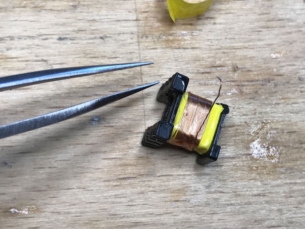

    Transformator z reguły trudno jest otworzyć, jest sklejony. Moim sposobem na to jest jego gotowanie, stopniowe podgrzewanie w wodzie. Pozwala to usunąć klej:
    Sekcja transformatorka:
    Nie widzę by miał przerwę w rdzeniu:
    Odwijamy:
    Włącznik WiFi QTouch wpinany tylko w przewód L - test, wnętrze, schemat Włącznik WiFi QTouch wpinany tylko w przewód L - test, wnętrze, schemat Włącznik WiFi QTouch wpinany tylko w przewód L - test, wnętrze, schemat Włącznik WiFi QTouch wpinany tylko w przewód L - test, wnętrze, schemat Włącznik WiFi QTouch wpinany tylko w przewód L - test, wnętrze, schemat Włącznik WiFi QTouch wpinany tylko w przewód L - test, wnętrze, schemat Włącznik WiFi QTouch wpinany tylko w przewód L - test, wnętrze, schemat Włącznik WiFi QTouch wpinany tylko w przewód L - test, wnętrze, schemat
    Ilość zwojów i ich konfigurację policzyłem i zapisałem.
    Uzwojenie pierwotne 174 zwojów, dwa pozostałe po 22.

    Moim zdaniem działa to mniej więcej tak (jeśli ktoś ma coś do dodania, to zapraszam).
    Są dwa tryby pracy.
    Tryb "zgaszone światło" - wtedy układ zasila górny zasilacz, ten flyback z transformatorkiem, zrealizowany na pojedynczym, małym tranzystorze w obudowie SOT-23 o kodzie SMD 8D (na schemacie jest BC547, ale to jest MJE13001, 0.2A/400V) ze sprzężeniem na transoptorze PC817. Może on działać tylko dlatego, że przez układ (przez "adapter" oraz żarówkę) płynie bardzo mały prąd, ten zasilacz podłączony normalnie do sieci by nie zadziałał. Zasilacz ten ładuje kondensatory elektrolityczne, jest tam aż 3 x 1000uF, to rzeczywiście dużo, ale nie bez powodu. Pozwala to działać modułowi WiFi i w razie czego włączyć triak.
    Tryb "włączone światło" - wtedy ESP8285 poprzez tranzystor i MOC3063 włącza triak, czyli zwiera wejścia układu "górnego" zasilacza. Triak musi być ciągle włączany, bo gdy prąd spadnie to się wyłącza (zakładam, że czytelnik wie jak działa triak). Górny zasilacz przestaje działać, ale układ dalej jest zasilany, bo mamy też "dolny zasilacz". Ten zasilacz na dole to tylko mostek prostowniczy, dioda 1N4007 i od razu za nim są już kondensatory na 16V. To dlatego, że triak BTA16 włączany jest tutaj z pewnym opóźnieniem, ale za opóźnienie odpowiada nie ESP, ESP "nie wie" o opóźnieniu, tylko elementy za MOC3063, te dwie diody połączone katodami, pewnie diody Zenera. Napięcie z sieci jest oczywiście sinusoidą, a triak włącza się chwilkę po rozpoczęciu cyklu narastania napięcia, kiedy napięcie dopiero osiąga kilka V (czyli napięcie przebicia diod Zenera połączonych katodami). I przez ten krótki początek cyklu gdy triak jest wyłączony (ale MOC3063 przewodzi) to dolny zasilacz ładuje kondensatory tym niskim napięciem (dlatego jest tam aż 3000uF), a potem triak się włącza i zapala lampkę (lampka nie odczuwa tego, że ma ucięty krótki fragment cyklu z sinusoidy).
    Te 3000uF jest tam dlatego by zapewnić modułowi od WiFi ciągłe zasilanie, mimo iż same kondensatory są doładowywane po trochę.
    Tak moim zdaniem działa ten układ, jak ktoś ma coś do dodania to zapraszam, można by jeszcze omówić dokładniej górny zasilacz (ilości zwojów są naniesione, oprócz uzwojenia pierwotnego i wtórnego jest tam jeszcze trzecie uzwojenie), ale to nie jest już istotne dla samej idei działania układu.

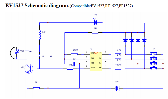

    Pilot jest zrealizowany na EV1527 1962P:
    Jest to układ scalony OTP produkcji Sunrom wykonany w technologii CMOS:
    W jego nocie katalogowej jest schemat przykładowej aplikacji:
    Pełna nota:
    EV1527.pdf Download (85.64 kB)

    Włącznik qTouch współpracuje z aplikacją eWeLink, ale można go też wykorzystać z Tasmotą oraz Home Assistant. W środku siedzi ESP8285, którego można łatwo programować.
    Włącznik ten można łatwo sparować z kilkoma pilotami RF, tak by każdy z domowników miał swój pilot. Piloty RF działają nawet po zmianie firmware na ESP8285 na własne.
    Od strony przełączania, włącznik qTouch zrobiony jest nietypowo, bo na triaku, a nie na przekaźniku. Schemat narysowałem i umieściłem wcześniej.
    Włącznik też wyróżnia się tym, że wpina się go po prostu w linię L (szeregowo do żarówki) i to może być przydatne gdy nie mamy N w puszce, choć u mnie w domu takiej sytuacji nie ma.

    Moderator Smart Home
    spec220 napisał:
    Czy ten tranzystor to na pewno jest BC547 ?
    dzięki za czujność. Tranzystor od tej przetwornicy jest widoczny na zdjęciach i ma kod D8. Raczej nie jest to BC547 (czy tam jego powierzchniowy odpowiednik BC847). Jeszcze poszukam, jaki to może być i zaktualizuję temat.
    metalMANiu napisał:
    ten "adapter"
    też tak myślę, tylko dodatkowo ten mały prąd bez niego płynąc przez lampę mógłby powodować jej żarzenie lub migotanie, co zaznacza sam sprzedawca:
