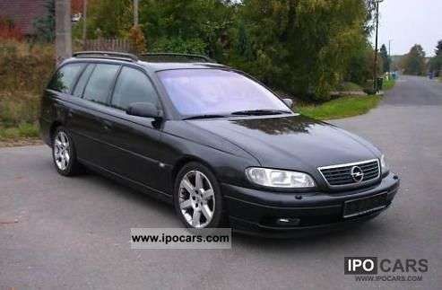

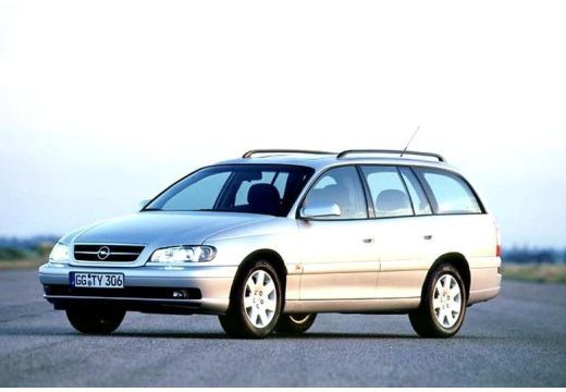

    Otóż szukam sprężyn do swojej Omegi B FL 2.5 DTI kombi,bo obecne są mocno zużyte i auto z przodu mocno siedzi.Najchętniej to kupiłbym kompletne kolumny,ale ciężko coś trafić w dobrym stanie,bo dokładnie tak samo skonfigurowanych aut było mało.No więc przechodząc do konkretów: Czy mogę kupić kolumny od jakiejś innej wersji silnikowej i jeśli tak to jakiej przy zachowaniu odpowiedniego prześwitu ? Auto musi mieć swój oryginalny prześwit,bo już raz rozwaliłem miskę olejową co kosztowało mnie ponad 1000 zł.

    Ciekawe co powiedziałby na to katalog Inter Cars ? Oba auta są całkowicie seryjne.

    Do Twojego auta idzie sprężyna na przód o nr OE (GM) 90541424, natomiast zastosowania znajduje w:
    OPEL OMEGA B Kombi (V94) 2.5 V6 (F35, M35, P35) 125 KW 2498 CCM 170PS 1994/03->2000/09
