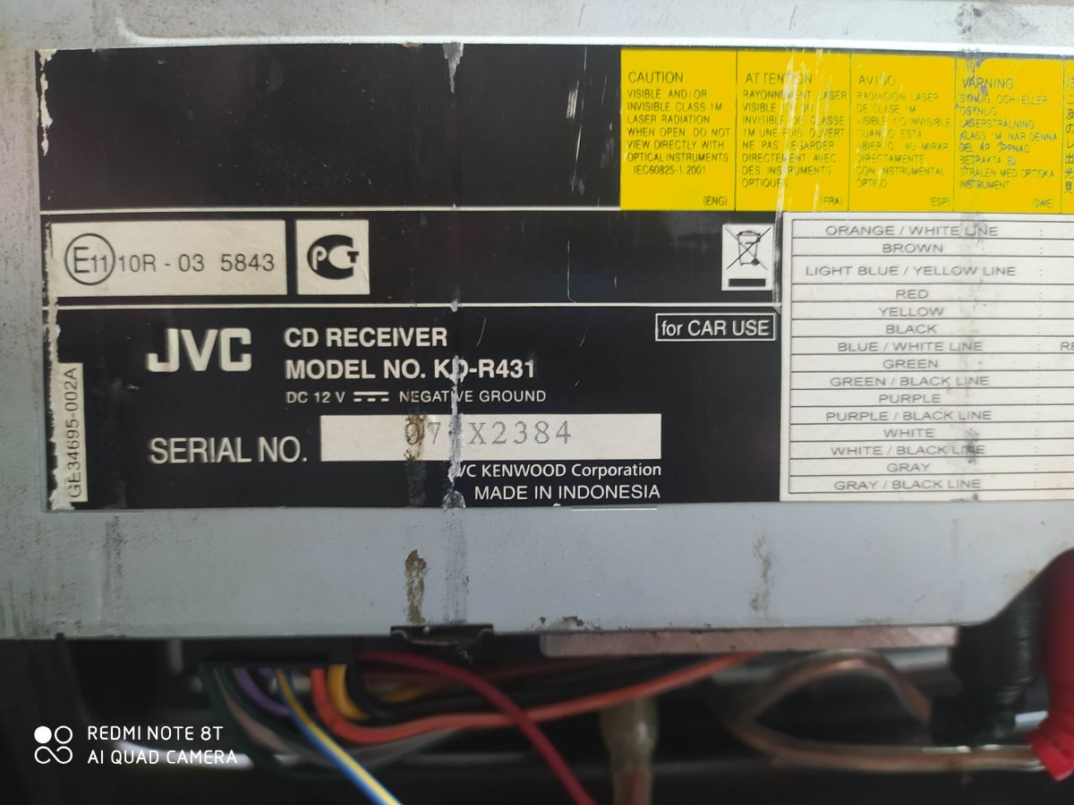

    Radio jak na obrazku dodam jeszcze audio jest w peugeocie 206 2001 rok.

    Jednostka sterująca (radio):
    -JVC kdr431

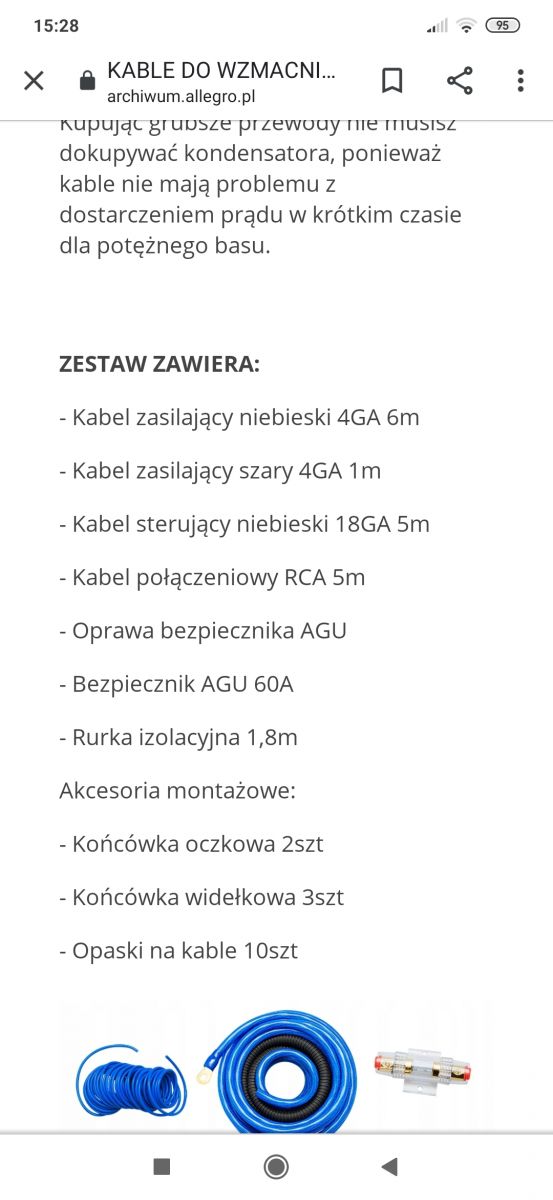

    Raz spaliło mi bezpiecznik na kablu od aku
    Ile amper ma ten bezpiecznik?

    Problem z tubą/subem JBL GTX 1200 wzmacniacz Peying py-2h30r 1200 W Bezpiecznik 60A
    Kable
    Plus od aku do wzmaka
    Minus do karoseri auta bagażnika
    Chincze z radia do wzmaka podpięte pod in put
    Subwofer podpiety minus do minusa na wzmaka i plus do plus
    Sterowanie radiem również jest podpięte jak trzeba
    Na radiu mam ustawione pod sub w
    Gain na wzmaku jakoś do połowy
