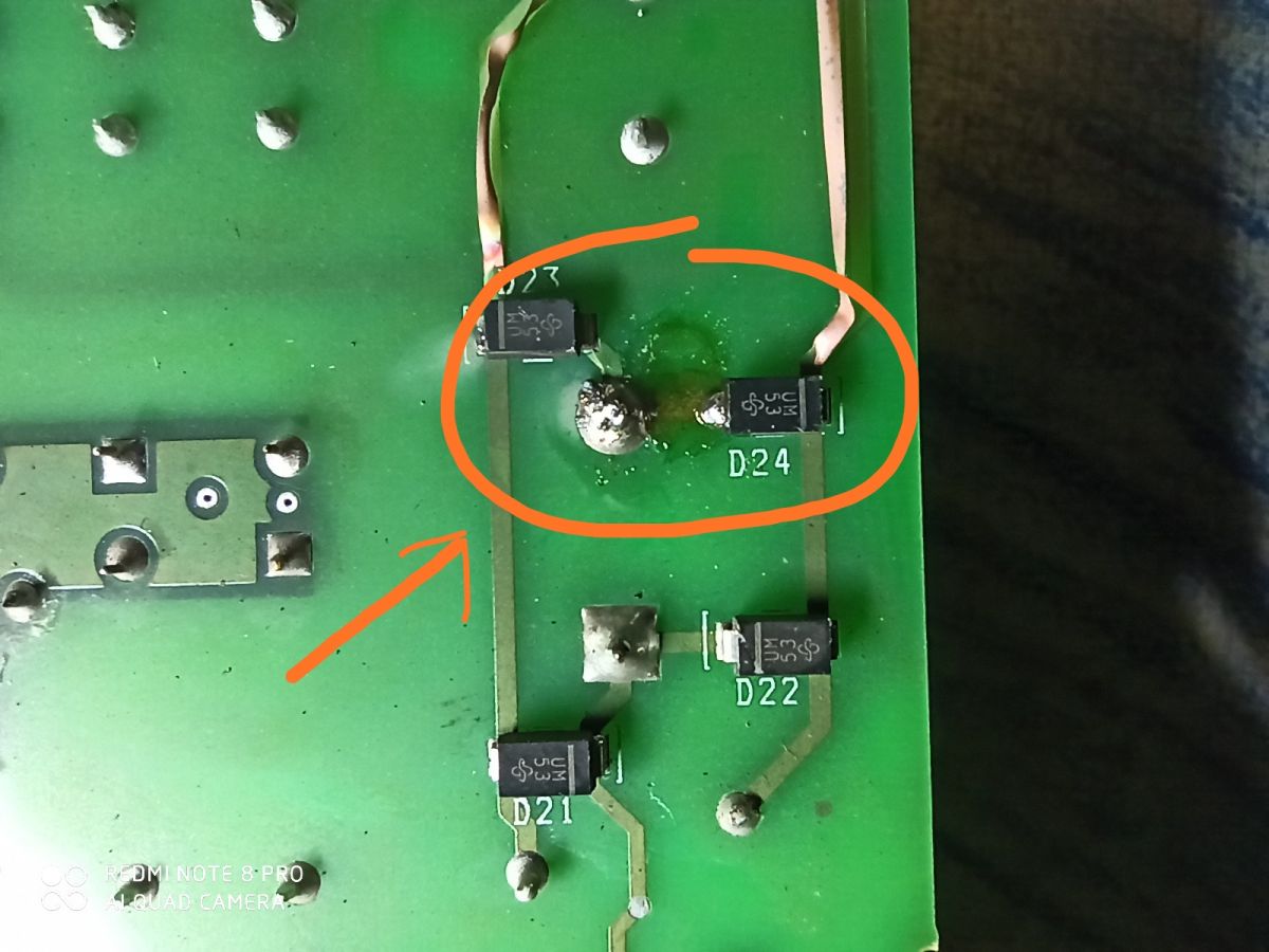

    Witam otóż posiadam wyważarkę do kół jak w temacie. Niestety posypał się w niej układ elektroniczny. Urządzenie nie uruchamiało się. Wlutowalem cztery nowe diody oraz naprawiłem ścieżki i wstawiłem dodatkowo bezpiecznik. Wyświetlacz zaczął coś pokazywać ale maszyna nie ruszyła do końca. Po paru próbach ponownego uruchomienia spaliło bezpiecznik 1.6A który wstawiłem na uszkodzonej ścieżce. Kupno nowego układu mija się niestety z celem bo jest za drogi. Moje pytanie czy znajdzie się tutaj ktoś do kogo mógł bym ten układ wysłać w celu naprawy? Pozdrawiam Naprawa układu scalonego w wyważarce Hofmann Geodyna 4500-2 - szukam specjalisty Naprawa układu scalonego w wyważarce Hofmann Geodyna 4500-2 - szukam specjalisty [img-0] Naprawa układu scalonego w wyważarce Hofmann Geodyna 4500-2 - szukam specjalisty Naprawa układu scalonego w wyważarce Hofmann Geodyna 4500-2 - szukam specjalisty Naprawa układu scalonego w wyważarce Hofmann Geodyna 4500-2 - szukam specjalisty Naprawa układu scalonego w wyważarce Hofmann Geodyna 4500-2 - szukam specjalisty Naprawa układu scalonego w wyważarce Hofmann Geodyna 4500-2 - szukam specjalisty Naprawa układu scalonego w wyważarce Hofmann Geodyna 4500-2 - szukam specjalisty Naprawa układu scalonego w wyważarce Hofmann Geodyna 4500-2 - szukam specjalisty

    Czy te diody co Kolega wymienił, to były identyczne. ? Czy silnik jest sprawny ?, Czy podczas tych prób włączenia silnik zakręcił ?. Jak coś, to proszę o info na priv.

    Witam, sterownik oddałem do elektronika który wymienił wszystkie uszkodzone elementy. Sterownik włącza się ale niestety oprogramowanie uległo uszkodzeniu i w środę przyjedzie serwis z Poznania. Mają wgrać nowe oprogramowanie i przeprowadzić kalibrację. Do tej pory kosztowało to 300 zł i serwis życzy sobie 1100 zł. Nowy sterownik 4400 zł który i tak nie jest zaprogramowany.... W środę dam znać czy maszyna ruszyła.
