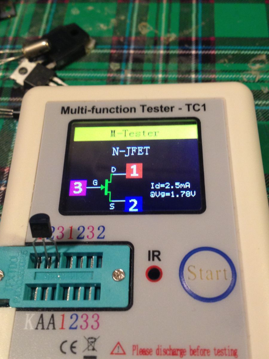

    O testerach elementów elektronicznych na forum było już dużo. Nie było jednak tego, który chciałbym dziś przedstawić = TC1.
    Już na pierwszy rzut oka nie sposób się uśmiechnąć - w porównaniu do omawianego onegdaj testera jest praktycznie o połowę mniejszy:
    Kolejny, ale jednak nieco inny - Tester elementów elektronicznych TC-1
    (dla lepszego porównania dołożyłem pilocika z chińskich paneli odtwarzaczy MP3 z tunerem itp).
    Ale nie tylko mniejszy, a jeszcze nie wymaga dodatkowego zasilacza!

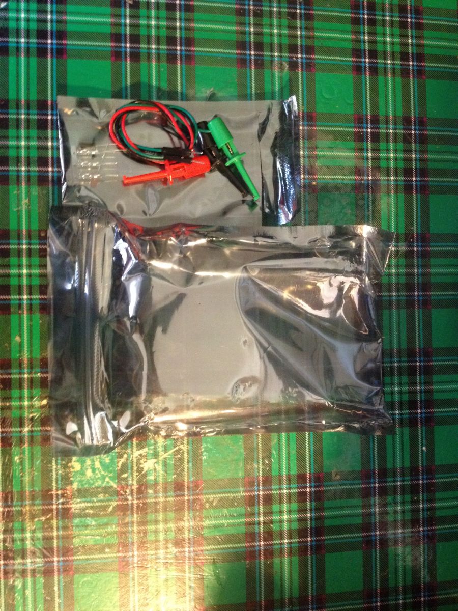

    Na początek - Opakowanie.
    Przesyłka (z chin, a jakże... :) ) dociera w dość solidnym opakowaniu w dodatku sam tester i dodatkowe wyposażenie są zapakowane w torebki z folii anty statycznej:
    W mniejszej torebce znajdujemy kabelki zakończone mini krokodylkami (z jednej strony bardzo ułatwiają pomiar i sprawdzanie elementów nie mieszczących się w podstawce i jest to duży plus - nie musimy dorabiać takich kabelków, z drugiej... użyte krokodylki są nie najlepszej jakości i ich używanie jest nieco uciążliwe czasem), oraz kondensator 10uF/50V i LED red (co byśmy mieli co mierzyć... ;) ) i ... trzy szpilki złącz (jakiś Molex bodajże?) niezbędne do kalibracji miernika.

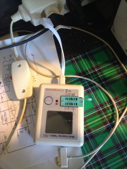

    Pierwsze włączenie:
    I tu niespodzianka... Po wciśnięciu klawisza START zero reakcji... :(
    "Rozładowany akumulator" - pomyślałem i podłączyłem testerek do ładowarki (typowa 5V/1,2A) załączonym (niestety króciutkim niemożebnie - zaledwie 12 cm) kabelkiem USB/mini USB i... i nic...
    Martwy całkiem, nawet LED sygnalizacji stopnia naładowania akumulatora nie świecił...

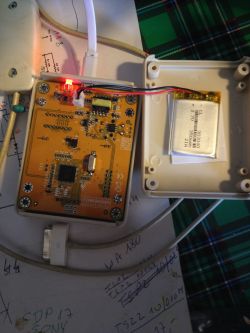

    Co w środku?
    Po odkręceniu czterech plastowkrętów i zdjęciu tylnej części obudowy - nic specjalnego:
    Kolejny, ale jednak nieco inny - Tester elementów elektronicznych TC-1 ...no może poza tym transformatorkiem impulsowym:
    Potem się okaże jaką pełni funkcję poza doprowadzaniem zasilania do procesorka (widoczny na zdjęciu wyżej - też nic nowego na oko...).
    Sprawdziłem napięcie na samej baterii - 0V Okazało się (co zrozumiałe i kolejny plusik dla konstruktora) akumulator wyposażony jest w uklad zabezpieczający przed nadmiernym rozładowaniem - gdy napięcie na baterii spadnie poniżej bezpiecznej wartości - odłącza akumulator od zasilanego nią układu (sam tester nie ma mechanicznego wyłącznika fizycznie odłączającego zasilanie - więc cały czas jest w stanie "stand-by"). Musiałem znaną wszystkim serwisantom GSM metodą obudzić akumulator - tym razem wystarczyło podłączyć omomierz... :)
    Kontrolka ładowania się świeci na czerwono - ładuje!
    LED kontrolki ładowania jest dwukolorowa - czerwony kolor - akumulator rozładowany BARDZO (nie sprawdzałem jakie faktycznie ma napięcie, ale nie o to chyba chodzi),czyli trzeba się liczyć, że w trakcie pomiarów może nas spotkać taka niespodzianka:
    Przy okazji możemy się dowiedzieć jakie napięcie uznawane jest za krytycznie niskie... ;)

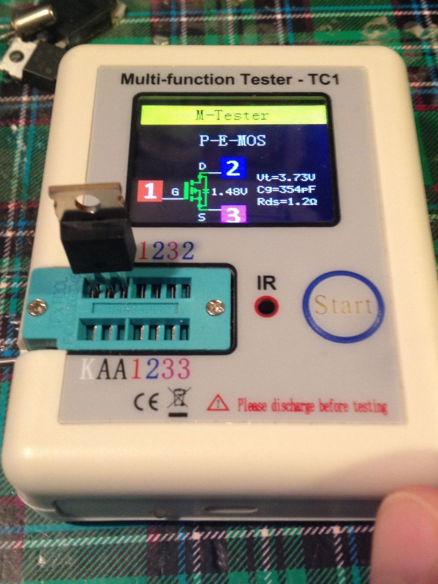

    Pierwsze pomiary :
    Dla sprawdzenia różnic na szybko przetestowałem zamieszczony kondensator i LED:
    Kolejny, ale jednak nieco inny - Tester elementów elektronicznych TC-1 Kolejny, ale jednak nieco inny - Tester elementów elektronicznych TC-1
    W sumie - żadnych rewelacji; po prostu testuje tak jak każdy tetser a i wyniki zbytnio nie odbiegają od wartości rzeczywistych (z ciekawości kilka elementów R i C pomierzyłem na mostku - niestety musicie mi uwierzyć na słowo; nie mam zdjęć... :( ).
    Niby więc nic specjalnego, ale - jak się potem okazało - nie zupełnie tak samo.
    Jak możemy zauważyć doszedł nam dodatkowy parametr:
    Mamy więc przynajmniej pewne rozeznanie dla jakiego KONKRETNEGO prądu wykonywany jest pomiar.
    Nie będę tu pokazywać wyników wszystkich dokonanych podczas testów wynikow ale skupię się na kilku co ciekawszych:

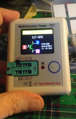

    Tester IR:
    Czyli tester pilotów lub diod nadawczych (podczerwonych). Jego diałanie sygnalizuje w wypadku mojego pilota TV miganie czerwonej kropki w prawym górnym rogu wyświetlacza. Jednak jeśli nasz pilot pracuje z odpowiednim dla testera kodem (HITACHI IR CODE) na ekranie pokaże nam się faktyczny widok generowanej fali oraz nazwa/numer rozkazu:
    Kolejny, ale jednak nieco inny - Tester elementów elektronicznych TC-1 Kolejny, ale jednak nieco inny - Tester elementów elektronicznych TC-1 Kolejny, ale jednak nieco inny - Tester elementów elektronicznych TC-1
    Tranzystor z diodą:

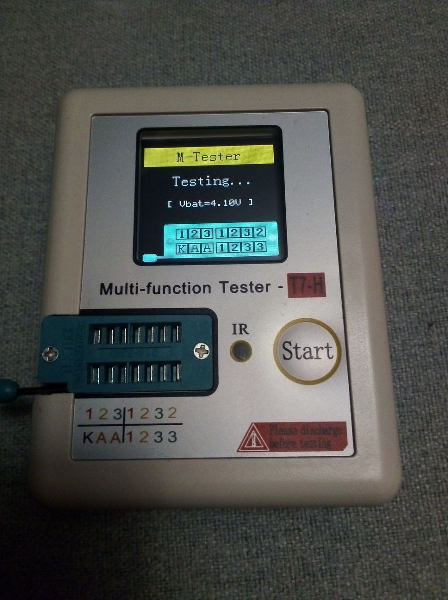

    Heja.
    Występuje pod różnymi oznaczeniami modelu jak to bywa u majfriendów . Oznaczenie mojego akurat jest T7 ale funkcje te same , które opisujesz.
    Mam jeszcze swojego składaka ale częściej używam tego.

    Kupiłem taki jak " monitor" pokazał na zdjęciu , czyli z oznaczeniem T7. Co ciekawe na znanym portalu aukcyjnym był droższy ,niż w AVT XD

    Jak doczytałem na różnych stronach 7'ka jest nieco szybsza od 1'ki, ale ma też i nieco mniejszy ekranik. Istnieje też 7H - ta wersja ma wgrane (podobno) najnowsze i jeszcze szybsze oprogramowanie (szybsze od 7'ki). W sumie - różnice niewielkie - przynajmniej "na papierze".

    Jestem od jakiegoś czasu posiadaczem T7H, dorzucę swoje spostrzeżenia jeśli pozwolicie.
    Ogólnie swoje doświadczenia z testerem oceniam pozytywnie.

    J 113
    J 175
