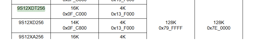

    Witam.Mam pytanie czy można odczytać wsad motoroli 9s12xdt256 jako układ 9s12xd256 bez tej literki t bez uszkodzenia wsadu.Mam problem z błędem u300000 w sterowniku airbagi jest to problem podobno ze sterownikiem a konkretnie brak podtypu czy coś takiego.Przypuszczam uszkodzenie wsadu i chcę to odczytać w celu oddania komuś do naprawy.Mam jeszcze w spisie upa proga pamięć 9s12xdt386 ale nie wiem czy ryzykować.

    Ta literka T to tylko większa ilość RAM-u , o ile dobrze pamiętam.
    Więc nie jest dla Ciebie istotna .Czytaj .
    Temat pewnie i tak zaraz wyląduje w koszu.
    Dobrze pamiętałem .
