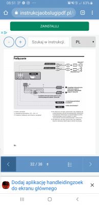

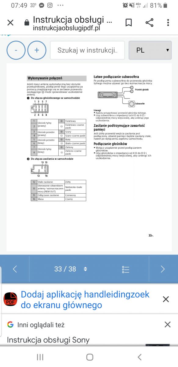

    Problem z interpretacją manual - Czy mogę podłączyć 4x55 + subwoofer ? Do radia Witam
    Czy mogę podłączyć subwoofer i 4 glosniki ? Jeśli tak to jakich parametrów ma być ten subwoofer
    Chodzi mi o podłączenie bezpośrednie do radia bez wzmacniacza.
    Czy może muszę zrezygnować z 2 tylnych głośników by podłączyć subwoofer ?

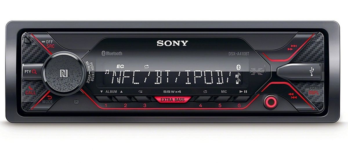

    Model radia to : SONY DSX-A410BT
    Nie rozumiem tej instrukcji

    Według instrukcji pasywny subwoofer możesz podłączyć zamiast jednego z głośników. Parametry: minimalna impedancja 4 omy, moc przy tej impedancji - co najmniej 55W.

    Tylko przednie głośniki zostają podłączone, natomiast zamiast tylnych podpinasz tylko subwoofer.
    Kabel fioletowy i fioletowo-czarny . Drugi kabel do tylnych głośników zostaje nie podłączony.
    O impedancji min 4ohm, a mocy? Optymalna 50-70W, możesz i o większej mocy wejściowej ale nie licz że zatrzęsie to samochodem tak jak w przypadku wzmacniacza do tego subwoofera.
    Acha.
    Czytając tą instrukcję należy w ustawieniach zmienić aby tylne głośniki grały jako wyjście subwoofera.
    https://www.sony.com/electronics/support/res/...2c52a8516cb35daa010e50c3176da33/C9791007M.pdf
    I jak zawsze w przypadku Sony nie jest to ujęte w instrukcji.
    W Pionner zawsze jest to opisane aby zmienić wyjście wzmacniacza tylnych głośników jako wyjście wzmacniacza na subwoofer, tutaj masz tylko możliwość sterowania poziomem sygnału LINE-OUT.
    Tak wygląda z instrukcji, ale warto przetestować.

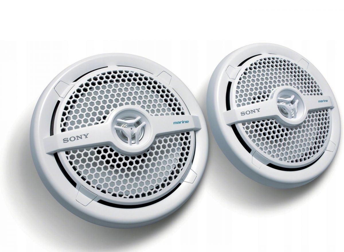

    Dzięki bardzo wszystkim za pomoc
    Nie zrezygnuje z dwóch głośników na rzecz subwoofera .
    Bo Już kupiłem 4 glosniki SONY XS-MP1621
    Radio wyżej wspomniane SONY DSX-A410BT
