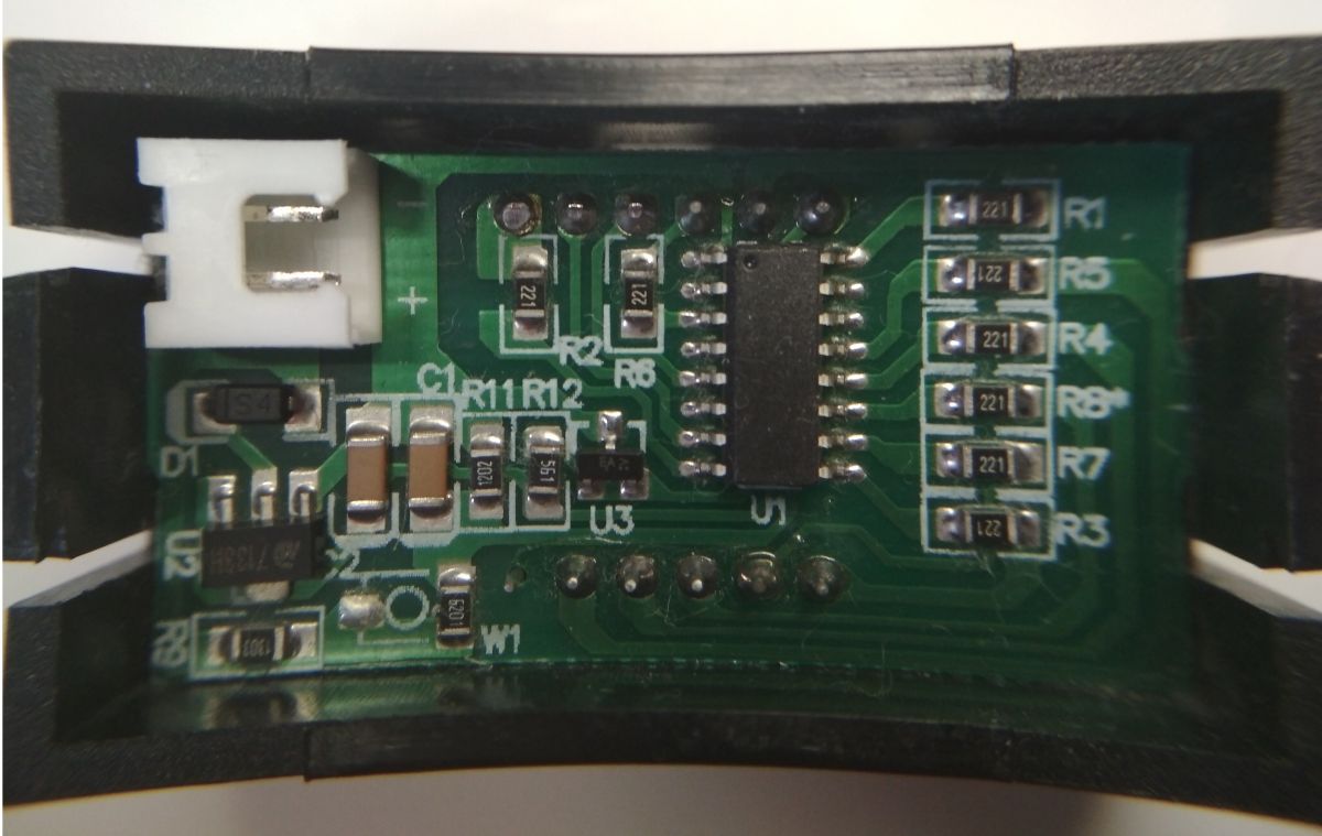

    Przyglądamy się jeszcze raz dokładnie elementom na PCB.
    Minitest: Tablicowy wskaźnik napięcia: V27D-T1 Minitest: Tablicowy wskaźnik napięcia: V27D-T1
    Największy układ scalony czyli mikrokontroler standardowo, jak to w przypadku wielu chińskich konstrukcji bez oznaczeń. Drugi układ scalony, 7133H to stabilizator 3,3V. Na płytce nie mamy dodatkowego, zewnętrznego przetwornika ADC. Moduł wykorzystuje więc przetwornik wbudowany w mikrokontrolerze. To może zwiastować niezbyt dobrą dokładność. Nie mamy tutaj także potencjometru do kalibracji wskazań. Spotkałem się z teorią, że to akurat lepiej, ponieważ kalibracja taka dokonana została najprawdopodobniej programowo.

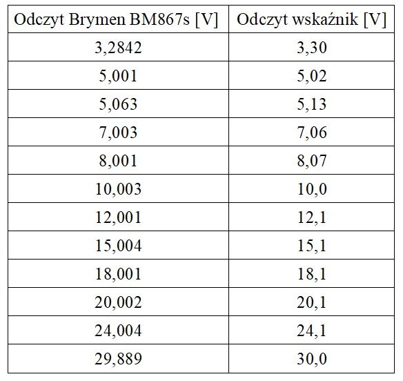

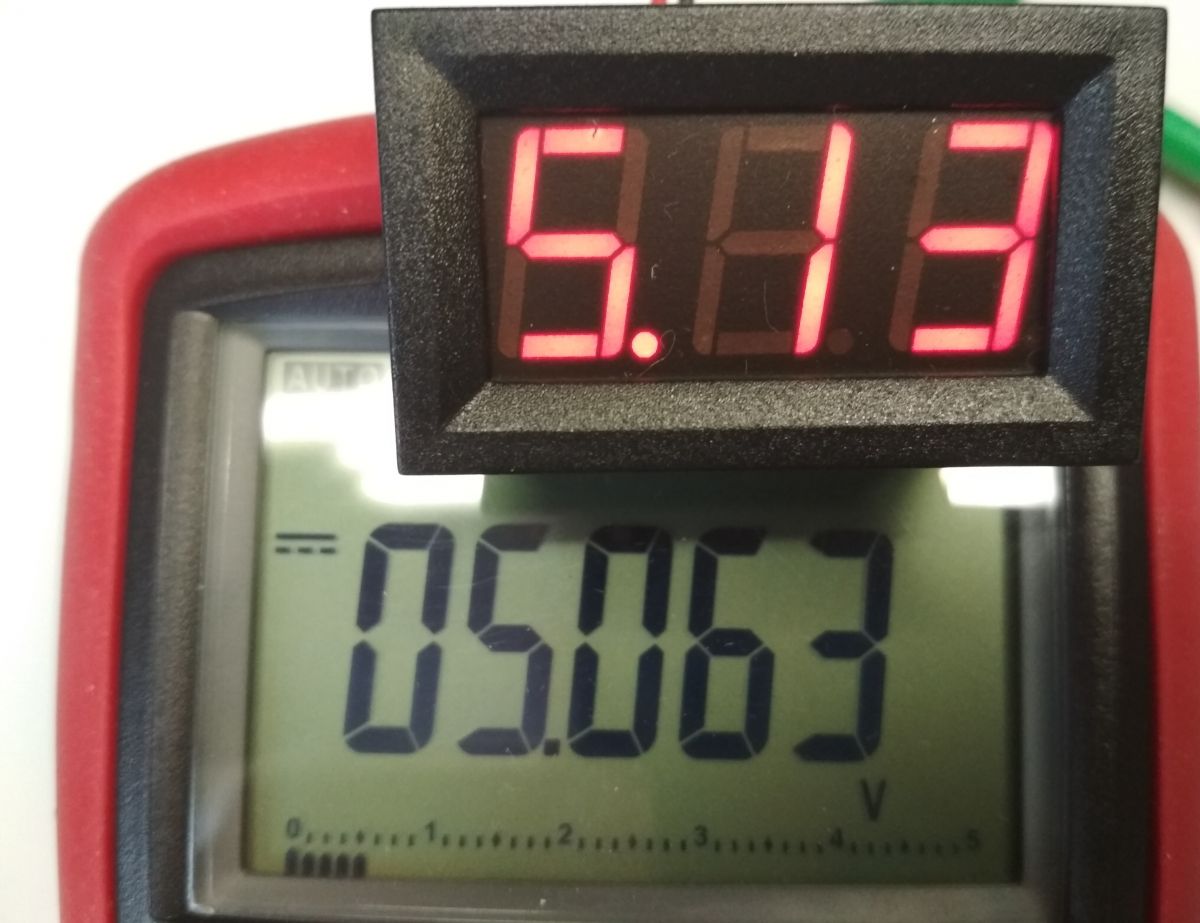

    Po złożeniu z powrotem wszystkiego w jedną całość podłączam zasilanie. Wskaźnik zaczyna działać już przy napięciu ok 2,7V, jednak świeci słabiej niż normalnie. Prawidłowo po przekroczeniu około 3,8V. Przy podanym przez producenta 3,2V widać że jest jeszcze lekko przygaszony (chociaż wskazuje już napięcie). Przeprowadziłem test urządzenia na różnych napięciach z zakresu pracy. Wyniki porównane z dokładnym multimetrem Brymen BM867s. Całość wyników zebrana w tabeli.

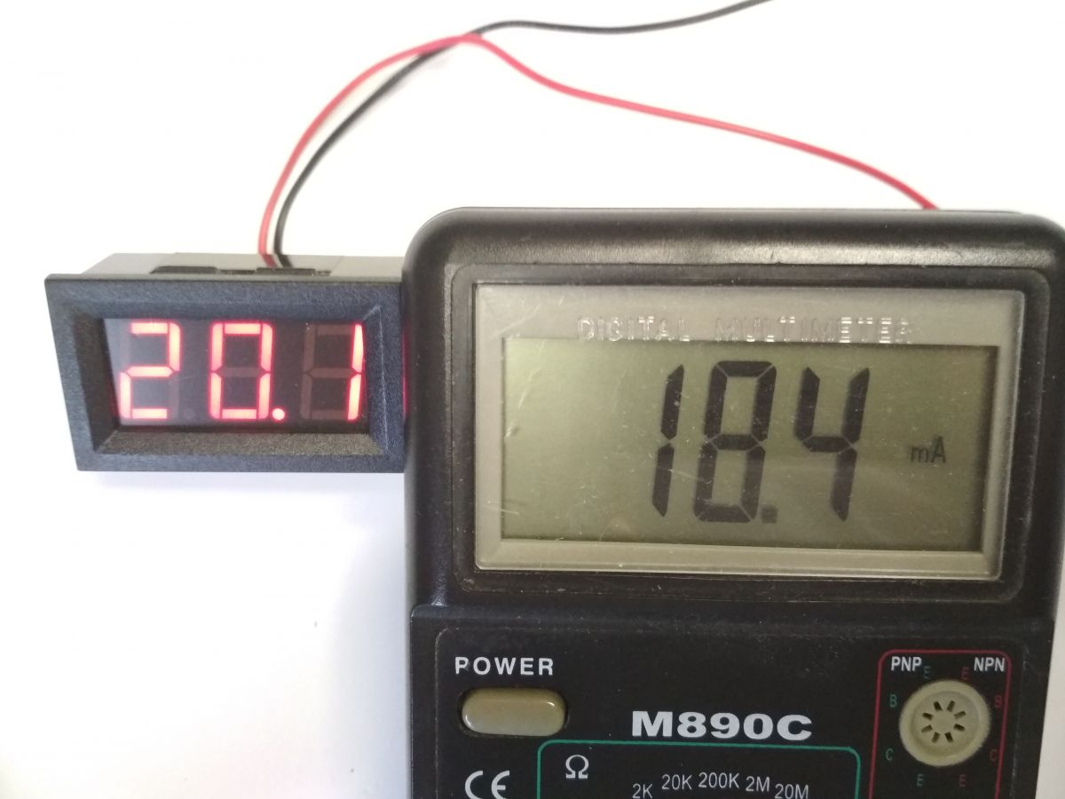

    Na koniec sprawdziłem jeszcze pobór prądu przez wskaźnik. Wynosi on ok 20mA.
    Prezentowany wskaźnik napięcia w porównaniu z dużo dokładniejszym przyrządem wypada przyzwoicie (jak na swoją cenę). Test wykazał, że różnica wskazań to maksymalnie 0,1V. Podejrzewam, że dla wielu będzie to wystarczające. Zaobserwowano za to lekkie migotanie LED. Koszt zakupu to kilka złotych. Na rynku istnieje wiele bardzo podobnie wyglądających konstrukcji. Przyglądając się różnym aukcją trafiłem na bardzo podobnie wyglądający. Rozmieszczenie elementów, kształt obudowy różniły się jednak nieco. Wiele osób pisało tam, że urządzenie dosyć szybko przestało działać, w moim egzemplarzu nic takiego (na razie :)) nie miało miejsca.

    perch
    W miejscu rezystora W1 powinien być wlutowany potencjometr do kalibracji wskazań. Można by poeksperymentować i w to miejsce wlutować małą podkówkę.
