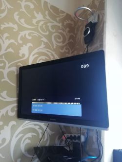

    Potrzebuję waszej rady odnośnie ewentualnej instalacji anteny zewnętrznej. Obecnie korzystam z anteny pokojowej VIVANCO TVA 3011. Jej wygląd i parametry zamieszczam poniżej:
    Efektywność anteny pokojowej VIVANCO TVA 3011 w warunkach miejskich - niestabilny odbiór kanałów
    Antena będąc na parapecie miała problemy. Obecnie znajduje się na ścianie 1,5 m od dekodera dzięki czemu odbiera ok 37 kanałów, z czego 30 płynnie. Brak jest wyłącznie TV Puls i TV TRWAM (część kanałów funkcjonuje prawidłowo przed południem, aby po południu już nie odbierać).
    Pełna lista kanałów tutaj: 40 kanałów... 3011.docx Download (12.8 kB).
    Moja lokalizacja od nadajnika:
    Przykładowa siła sygnału na wybranych kanałach:
    Pozycja anteny:
    Usytuowanie mieszkania:

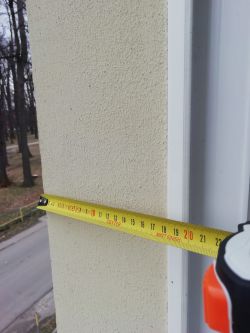

    czyli ściana, na której mógłbyś montować antenę na zewnątrz jest od której strony - zachód czy wschód?
    Antenę planuję zamontować na wewnętrznej stronie zabudowy parapetu (nie wiem czy tak się ta część nazywa) , aby uniknąć ewentualnych konfliktów co do naruszenia elewacji budynku, która nie dawno była odnawiana.
    Wygląda to tak:
    18 cm szerokości i 1,5 wysokości (wysokie okno) - tutaj zamierzam wwiercić podstawę anteny, dobrze, aby jej górna część była obrotowa tak, jak w przypadku uchwytów na telewizor, gdyż chciał bym antenę skierować bardziej w "przestworza"
    Widoki za oknem (kierunek anteny zachód (centrum) czy może wschód park ?
    zakładam, że front odpada
    Proszę o potencjalne kandydatki na antenę :)
    _cheetah_ napisał:
    Pokaż poziomy i jakości sygnałów dla wszystkich odbieranych mux-ów. To podstawa dalszych działań.
    Bardzo chętnie, tylko jak mam to uczynić?
    _cheetah_ napisał:
    Ta antena nie jest zła, bo ma osobne "uszy" na pasmo VHF (mux-8) więc ma się dużą swobodę w jej użyciu.
    Być może, natomiast miej na uwadze, że ma mało dBi

    Odkąd antena pokojowa znajduje się na wysokości ok 1,5 metra brak jest zakłóceń, które wcześniej występowały (wifi)

  • #11 19365024
    TELMOR_PL
    Poziom 32  
    Jak wybierzesz kierunek zachodni to musisz poszukać jakiegoś odbicia bo nadajnik jest po przeciwnej stronie.
    Jak wschodni, to przeszkodą są bliskie i wysokie drzewa. Do tego dochodzi niska lokalizacja anteny (parter).
    Anteny kierunkowe raczej odpadają a ze względu na możliwość odbioru sygnału tylko z odbić bądź rozproszonego należałoby zastosować antenę o szerokim kącie widzenia (duży kąt połowy mocy).
    Takie anteny to popularne "siatki" lub anteny z rodziny asr lub DIGIT:
    https://www.telmor.pl/Katalog-produktow/Anteny-naziemne/Anteny-asr-DVB-T-T2
    https://www.telmor.pl/Katalog-produktow/Anteny-naziemne/Anteny-DIGIT-DVB-T
    Prawdopodobne miejsce montażu przy lub w świetle okna sugeruje raczej mniejszą antenę a skoro mniejsza a warunki są trudne. to raczej z wbudowanym wzmacniaczem.
  • #12 19365060

  • #13 19365113
    TELMOR_PL
    Poziom 32  
    Mateo192 napisał:
    Czy wybierając kierunek zachodni uda mi się bardziej połączyć z nadajnikiem na Ślęży?
    Raczej tak.
    Mateo192 napisał:
    Właśnie. W który nadajnik powinienem "celować" anteną?
    Ślęża, co prawda jesteś również w zasięgu nadajnika Śnieżne Kotły właśnie od strony zachodniej ale jest on o wiele dalej - 62km.
    Mateo192 napisał:
    Czyli jak mniemam tak zwane anteny siatkowe, tudzież kołowe. Zgadza się?
    Dobra antena do-okólna DVB-T jest bardzo droga, Dostępne na rynku erzace tylko udają takie anteny. W środku jest zwinięty drut i potężny wzmacniacz czego przykładem jest zaproponowana przez Ciebie antena VIVANCO. Pachnie chińszczyzną na kilometr. Oczywiście możesz ją wypróbować, może akurat w Twoich warunkach się sprawdzi.
    Jedyna dobra do-okólna antena na rynku jaką widziałem i sprawdzałem to Televes: https://docs.televes.com/PLA09180004_TPL_42108.pdf
    ale ceny zaczynają się od 1.499 zł.
    http://www.antenyteleves.pl/anteny_dvb_t/antena_televes_omninova_boss

  • #17 19365340
    _kli_
    Poziom 40  
    No to w #10 chyba ci się trochę kierunki "pokiełbasiły", bo kierunek na centrum to nie zachód a wschód. Azymut na Ślężę masz odsłonięty na płn.-wsch. i prowadzi niemal wzdłuż ściany. Nadajnik mux-L4 jest w odległości ok. 1 km w kierunku płn.-zach. i zasłania go narożnik domu (jeżeli antena będzie na zewnątrz). Z racji niewielkiej odległości, jego odbiór - chociażby z odbicia - nie powinien sprawić trudności. Zatem antenę należy kierować na wschód, ale jaki będzie ostateczny efekt - trudno przewidzieć. :?:
    Śnieżne Kotły masz na zachód, ale w mniej więcej tym kierunku jest Wałbrzych, gdzie nadawany jest mux-3 i mux-8.
    Zorientuj się czy sąsiad po prawej stronie okna nie udostępniłby ci balkonu dla anteny.
  • #18 19365715
    Mateo192
    Poziom 8  
    _cheetah_ napisał:
    Każdy odbiornik je pokazuje, tyle, że czasami trzeba się naszukać. Może być pod klawiszem 'Info' - dwukrotne naciśnięcie albo długie naciśnięcie, w jakiejś opcji w menu szybkim albo głównym (Diagnostyka sygnału często się to nazywa), ewentualnie w strojeniu ręcznym. Jak nie znajdziesz, podaj typ odbiornika.
    Siła sygnału zawsze 100%, Jakość skacze w zależności od kanału 30-80%
    _cheetah_ napisał:
    U ciebie pasowałaby siatka z dodatkowym pionowym dipolem.
    AS8 Dipol z symteryzatorem ?
    https://allegro.pl/oferta/antena-tv-siatkowa-dvb-t-asp-8-pm-h-v-mux-8-dipol-8607004462
    _cheetah_ napisał:
    I z ciekawości - a co się dzieje, jeśli wystawisz tę antenę za okno (o ile masz taką możliwość)?
    Wyłapuje kanały, których w środku nie łapie jak Puls, Puls 2, TVN 7, choć ta antena lubi być wysoko :).
