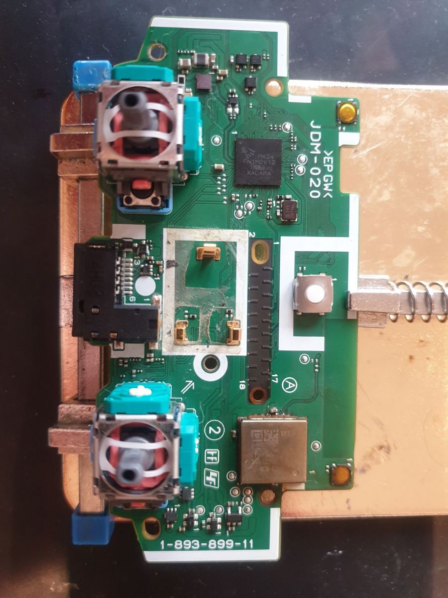

    Jak w tytule, walczę z problemem od bardzo dawna, nie mam już pomysłów dla tego powstał post więc zacznijmy.
    1) Konsola w 100% ok pad testowany na 3 różnych. Fat, Slim, Pro
    2) Inne pady działają normalnie
    3) Pad po podłączeniu do komputera nie robi problemów
    4) Pad po podłączeniu do konsoli przycina się (laguje jak na BT)
    5) Wymieniłem już Taśmy, sprawdziłem przejścia wszystko ok. Macie jakieś pomysły? Jutro postaram się wstawić filmik co i jak aby rozjaśnić wam sytuację.
    Skrótowo klikam up, brak reakcji, klikam ponownie znów brak, po 3cim razie zaskakuje ale 3x chodzi sekundkę normalnie i od nowa problem.

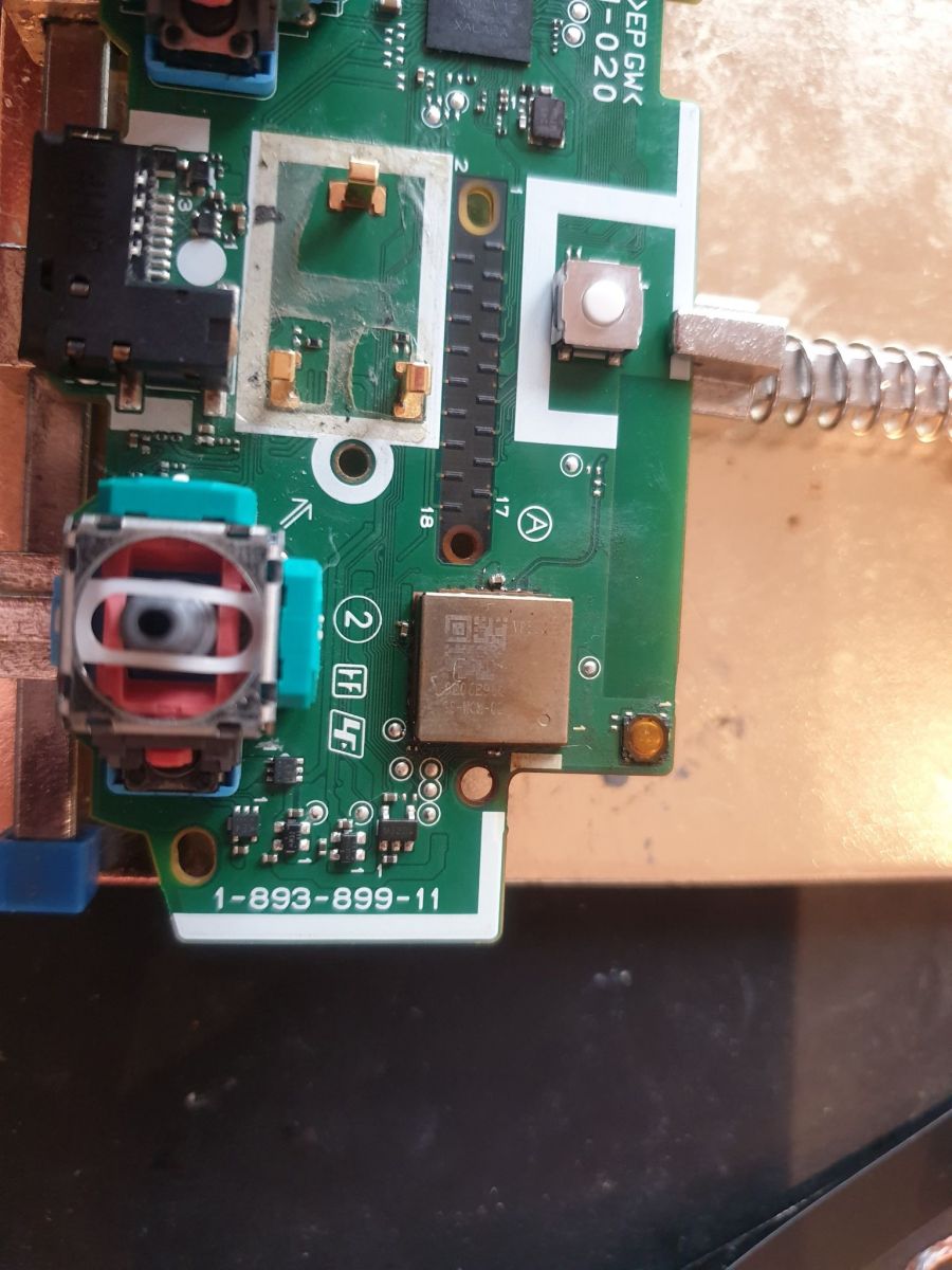

    @Edit
    Panowie ogarnięte ;-)
    Problem po stronie BT ma padzie, rebaling załatwił sprawę ;-)
