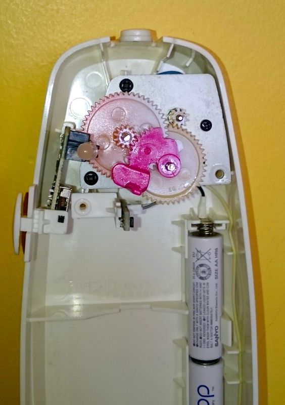

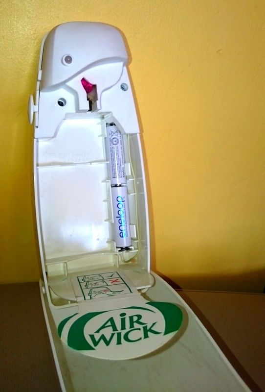

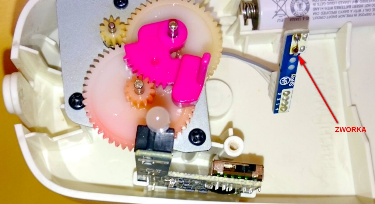

    Odświeżacz powietrza AIR WICK Fresh Matic
    Po wymianie baterii i założeniu oryginalnego wkładu, odświeżacz działał 3-4 razy i zapalała się czerwona dioda.
    Problem leżał po stronie przyschniętego smaru na zębatkach, który zamiast smarować był klejący jak miód.

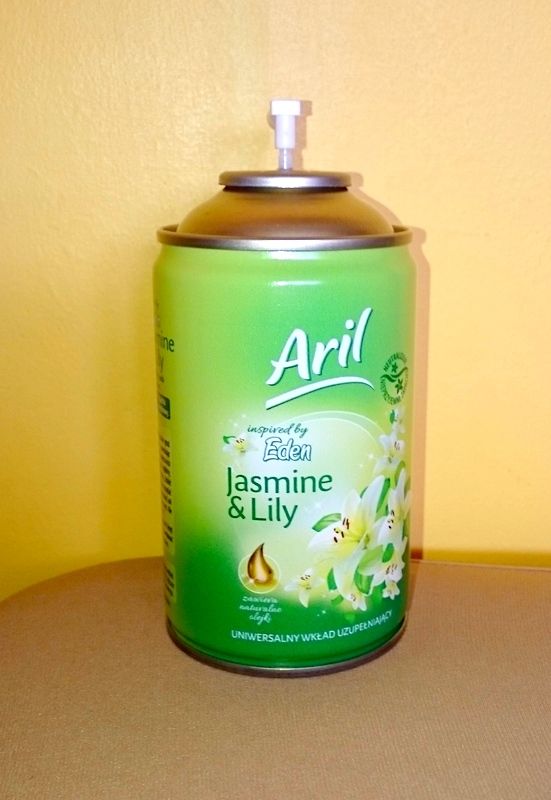

    Umyłem zębatki i ośki, przesmarowałem wazeliną techniczną i problem zniknął do czasu jak został umieszczony w odświeżaczu "Wkład Uniwersalny".
    Odświeżacz działa jeden raz i zapalała się czerwona dioda i pulsuje,
    stary wkład przedziurawiony, wylądował w tworzywach sztucznych razem z głowiczką rozpylającą, w której prawdopodobnie jest jakiś myk (magnesik)

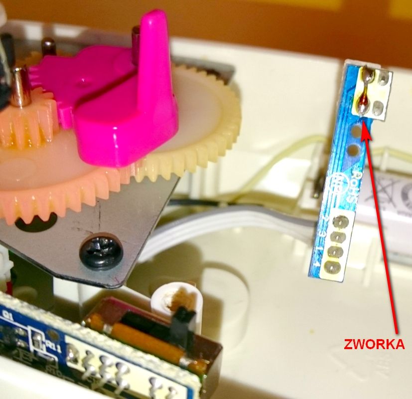

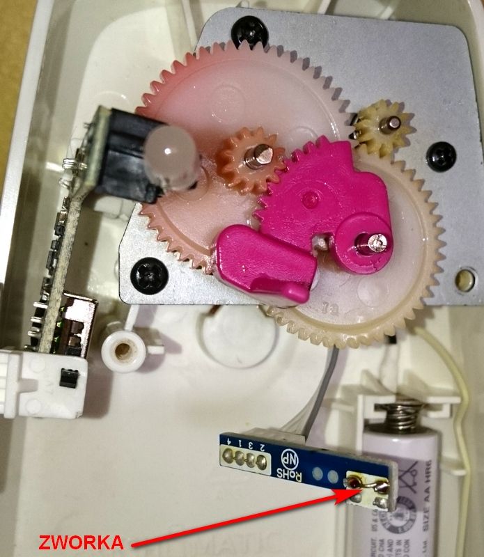

    Zrobiłem mostek jak na zdjęciach, przy czujniku przy główce rozpylającej i odświeżacz ożył, czasy również działają poprawnie.

    Mistrzu. Jak odkryłeś ten sposób. W sensie jaka jest zasada działania tej sztuczki.
    #3 19639057
    Krzysztof Kamienski
    Takie to trudne ? Tam jest czujnik halotronowy, a w butelce z oryginalnym sprayem magnes. Podobna sztuczkę stosuje obecnie firma Kouring (amerykańskie ekspressy kapsułkowe do kawy).
  • #4 19774449
    elektronik321

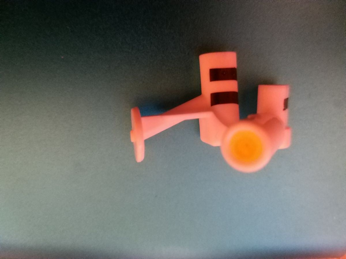

    AIR WICK Fresh Matic - działa jeden raz i pali się czerwona dioda. nie wiem czy temat jeszcze jest aktualny. w tym urządzeniu jest czujnik odbiciowy. oryginalne puszki mają dwia czarne paski które nie odbijają promieniowania dla fotokomórki. w zamienniku jest jeden pasek. nie ustawia sie on jak przy oryginale i dlatego miga czerwona dioda. mam to samo i chyba o te paski chodzi aby były w tych samych miejscach. muszę pobawić sie tym w wolnym czasie. Przycisk z dwoma paskami to oryginał A z jednym to zamiennik. jak silniczek wciska atomizer to fotokomórka zczytuje stan wcisniecia przez przejscie sygnału na paskach odbiciowych. jak nie ma paska to odczytuje awarie . zwarłeś fotodiode to działa prawidłowo.
  • #5 19777737
    mieszko I
    Ze zworką działa nawet bez wkładu, zgodnie z ustawionym czasem.
    Czerwona dioda nie zapala się wcale.
