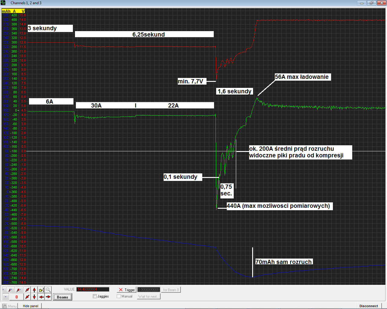

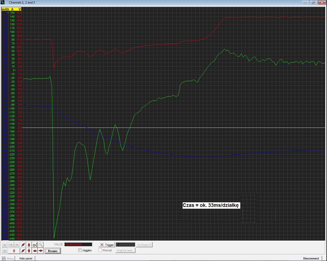

    Chciałem się z wami podzielić kilkoma ciekawymi pomiarami których ostatnio dokonałem w swoim samochodzie.
    Jest to pomiar prądu rozruchu i napięcia akumulatora zarejestrowany skleconym na szybko systemem pomiarowym na Arduino i czujniku prądu na Hallotronie (dokładność okrutna). 50 pomiarów/sekundę i dokładne opisanie wykresów z rejestratora. Pomiar napięcia z rozdzielczością 0,01V (to jest dokładne). Moduł Bluetooth, smartfon, wreszcie się przydał jako narzędzie :) i dalej wykresy.
    Samochód Alfa romeo 147 1.6TS po trzech dniach postoju, akumulator jakiś tani ukraiński 60Ah. Sprzedawca zachwalał, że bardzo dobry :)
    Wykresy poniżej mówią same za siebie. A złożoność zjawisk poddaje wątpliwość wszelkie pomiary miernikami cęgowymi, które coś tam potrafią złapać.

    Jeżeli wyłączymy wtrysk paliwa, to można szybko porównać kompresję na cylindrach ;)

    Zauważcie, że kształt napięcia jest taki sam jak prądu więc do pomiaru porównawczej kompresji w cylindrach wystarczy pomiar napięcia np z zapalniczki 🙂
    Podobno tak mierzą choć nie wiem jak dokładnie wg mnie wyjdzie tylko kompletny brak kompresji czy np niedokręcona swieca.
    Na upartego możnaby to nagrać smartfonem jak sygnał z mikrofonu 🙂
    Mówisz klientowi, że sprawdzasz kompresję w cylindrach siedząc w zimę w środku samochodu podłączając się do zapalniczki 😂
    Ciekawiło mnie głównie jak szybko energia pobrana podczas rozruchu wróci do akumulatora (niebieski wykres) niestety dokładność miernika prądu nie pozwoliła tego zmierzyć. Zero było na poziomie ok -2A
    Padł mi w lato akumulator co było podejrzane. Miałem ładowanie tylko 13,9V więc myślałem, że to może przez alternator. Ale tu widzę równe 14,2V i zero tętnień więc chyba jest ok. Chciałem na podstawie analizy częstotliwości tętnien napięcia określić obroty silnika. Ale się nie udało więc może polecieć jakieś miejsce ich pomiaru?
