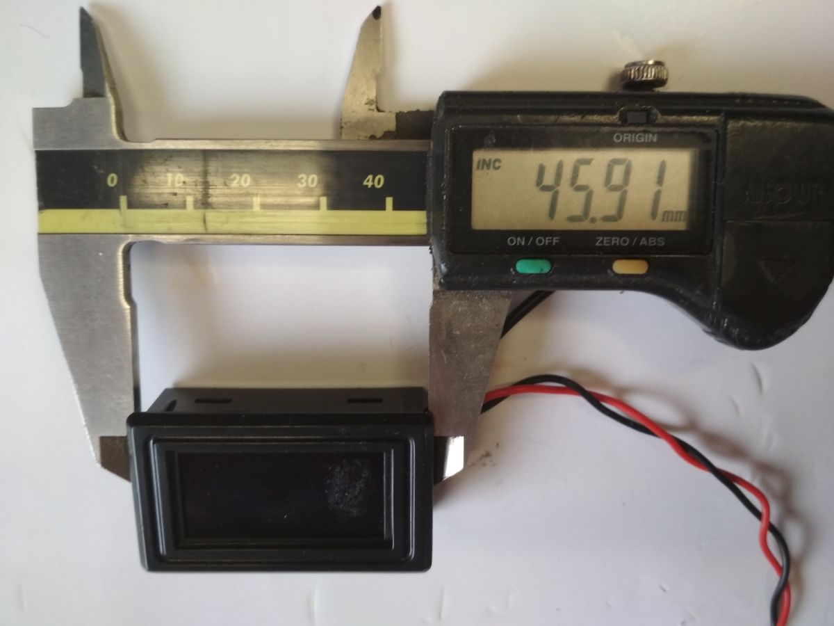

Wymiary otworu montażowego: ok 45x25mm

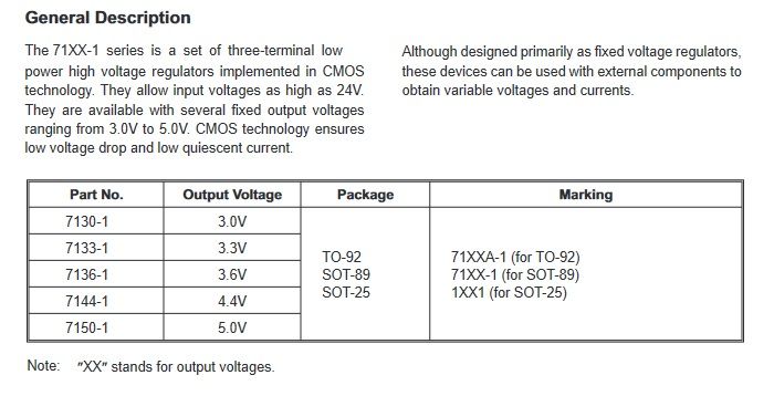

Element który da się zidentyfikować to 7136-1, czyli stabilizator 3,6V.
