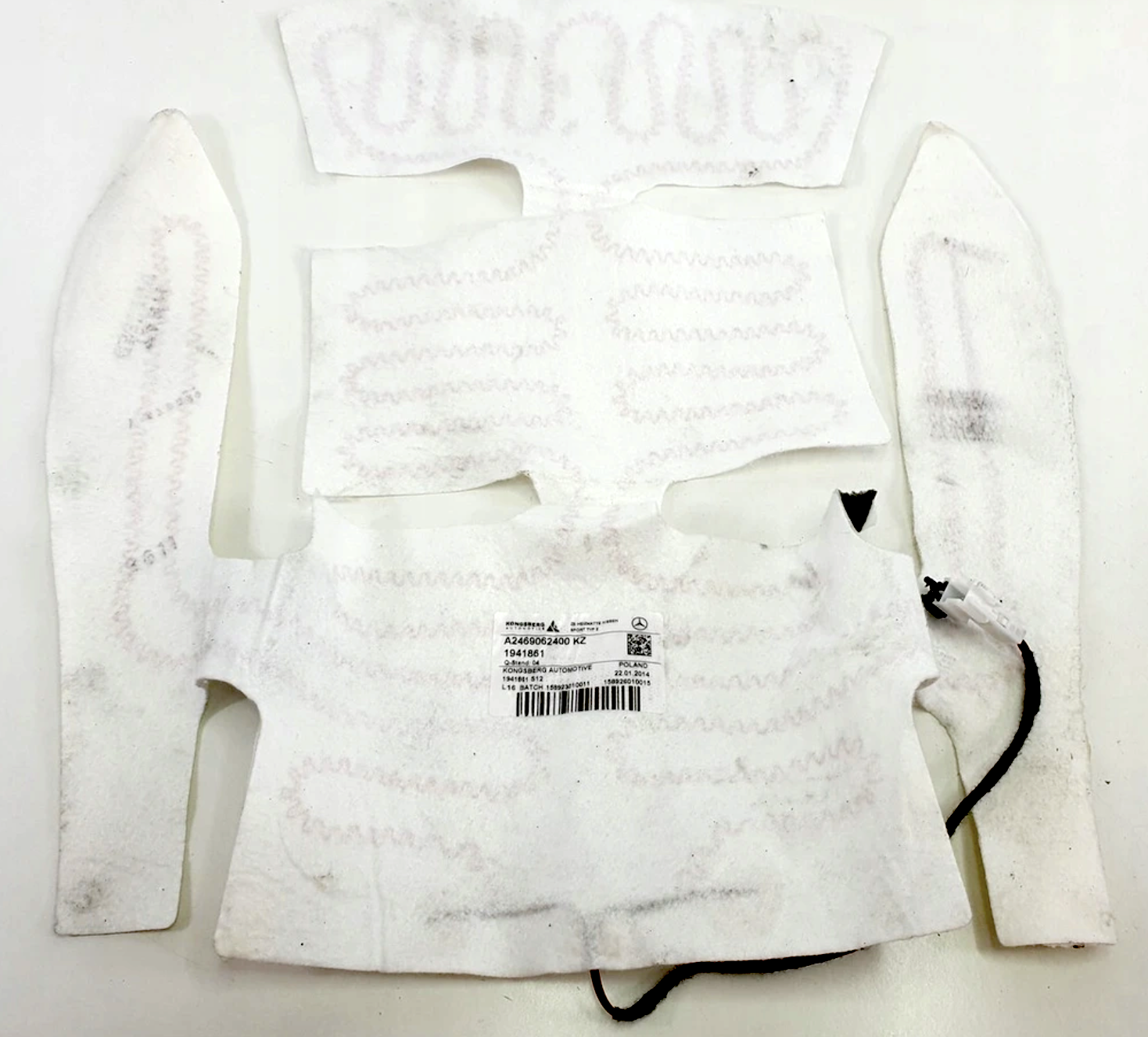

    Witam. Będę zakładał oryginalne, używane maty podgrzewania foteli. Mam już zakupiony komplet. Na fotel kierowcy chciałbym założyć lepszą, mniej zużytą. Mierząc miernikiem na wtyczce jedna mata pokazuje 4 Ohma a druga 6 Ohma. Czy na podstawie tego pomiaru można ocenić która mata jest w lepszym stanie i dłużej posłuży?

    Trochę duże te rezystancje.
    Ta z mniejszą rezystancją weźmie 3A czyli to ok 36W.
    Ta z większą weźmie 2A czyli 24W.
    Troche mało jak na podgrzewany fotel.
    Przy 14V będzie trochę więcej mocy.
    Ostatnio patrzalem w Jetta 6 i tam są dwie maty połączone w szeregu i razem bierze to ponad 6A co daje jakieś 75W czyli 2x więcej od tej Twojej mocniejszej.
    Zanim zaczniesz grzebać w fotelu to radzę to podpiąć pod akumulator i zobaczyć jak grzeje w rzeczywistości bo może się okazać że gra nie warta świeczki.

    @grala1 mówię o matach na siedziska. Do tego dochodzą jeszcze pod oddzielne wtyczki maty na oparcia, więc w sumie też będzie x2
    Łącznie są 4szt. 3 maty mają rezystancję w okolicach 4 Ohm a 1 mata 6 Ohm i właśnie ta jedna mata mnie zastanawia, czy nie podupadła jej kondycja?
