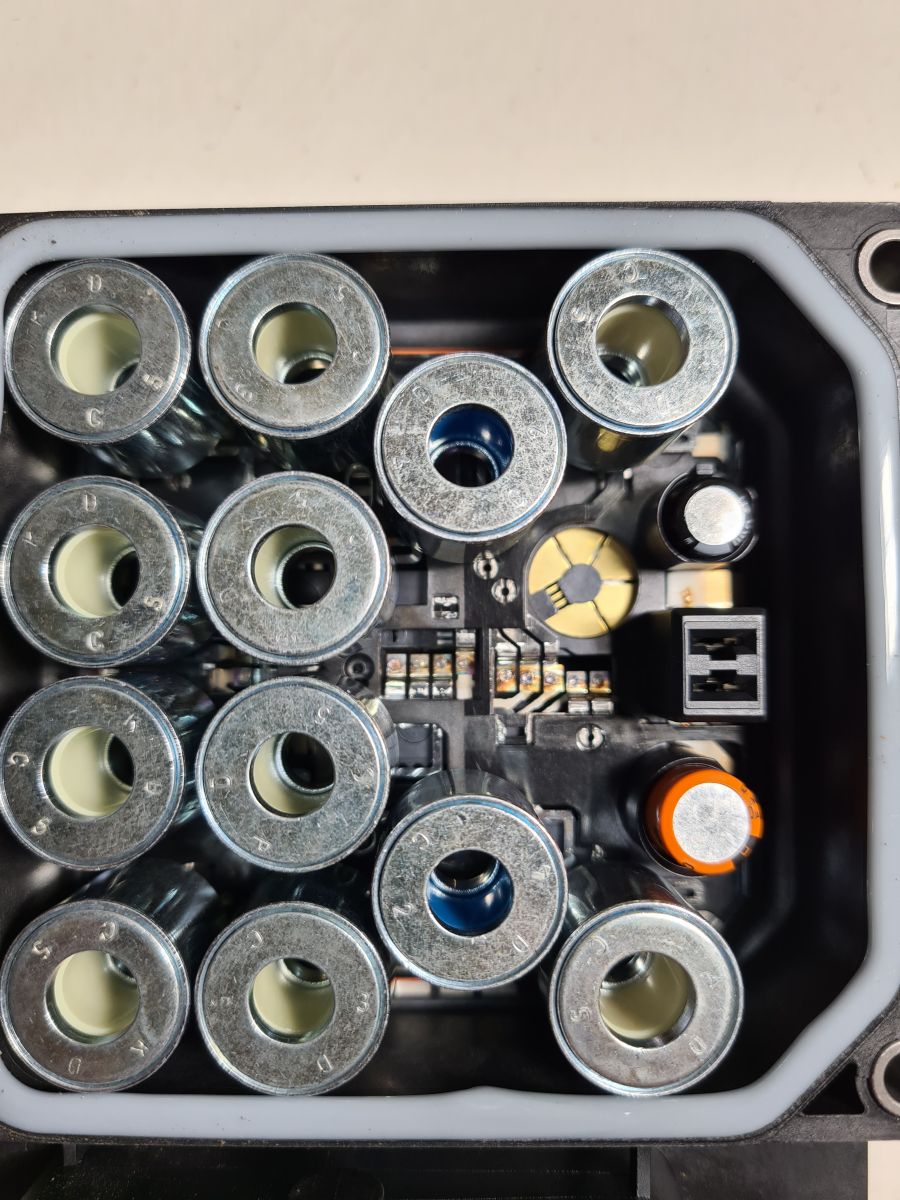

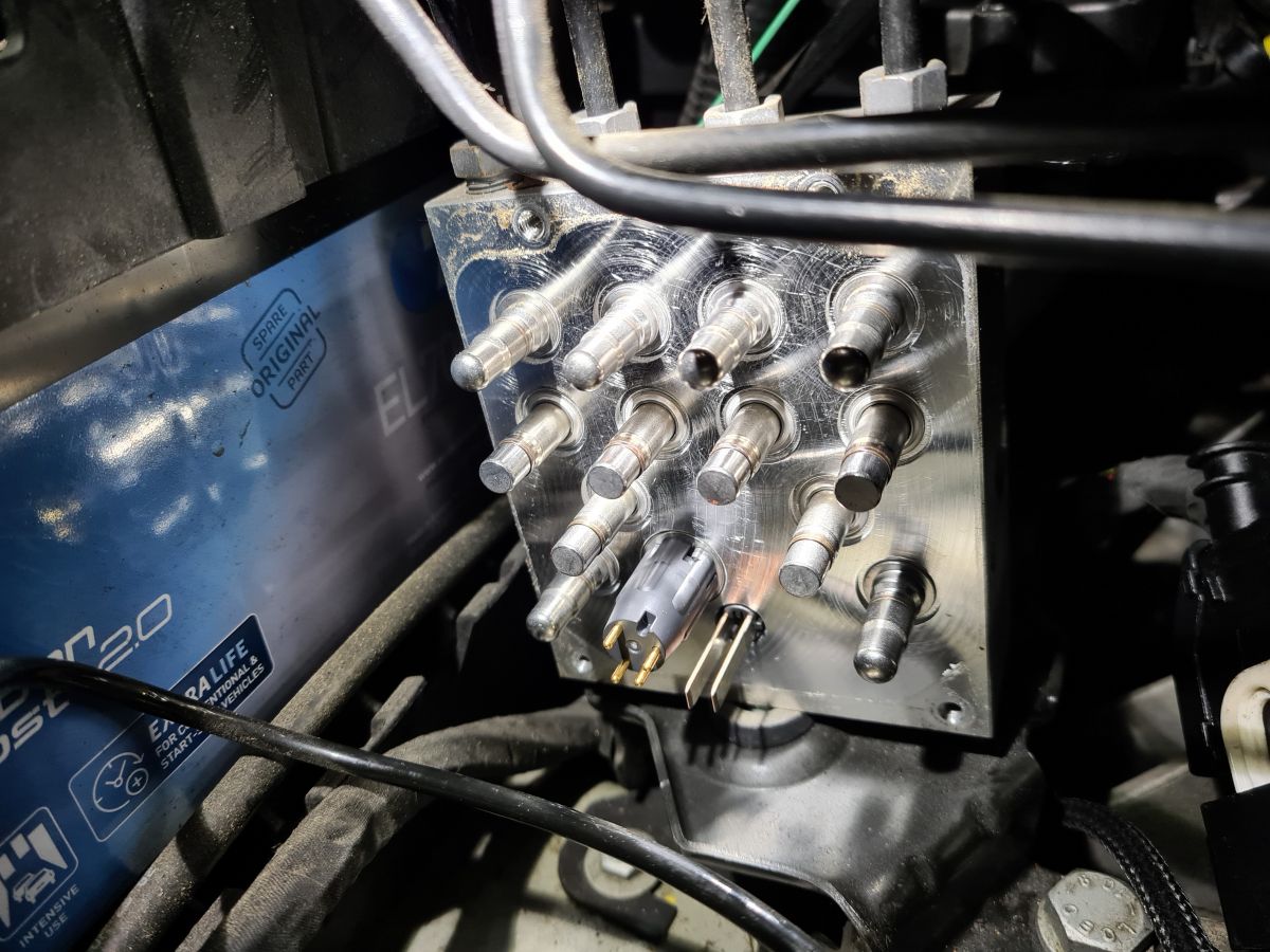

    Dodam zdj Pompy ABS wygląda w miarę normalnie nie wiem na co mam zwracać uwagę Błąd ABS ESP STOP SERVIS w Peugeot 508 2.0 HDI 163 PS - zależność od temperatury Błąd ABS ESP STOP SERVIS w Peugeot 508 2.0 HDI 163 PS - zależność od temperatury Błąd ABS ESP STOP SERVIS w Peugeot 508 2.0 HDI 163 PS - zależność od temperatury Błąd ABS ESP STOP SERVIS w Peugeot 508 2.0 HDI 163 PS - zależność od temperatury

    Wystarczy, że wymienisz elektronikę, czarne pudełko, nie musisz ruszać hydrauliki, odpadnie Ci konieczność odpowietrzania całego układu hamulcowego. Szukaj tylko modułu z takim samym numerem

    Dzisiaj wymieniłem sterownik ABS sam bez pompy ABS skutek wymiany wszystko zaczęło działać , doświetlanie zakrętów, czujniki cofania ,regulacja lamp,wspomaganie ,prędkościomierz, spalanie ,itp po jeździe próbnej zniknął STOP,Usterka silnika,Services ,został błąd ABS i ESP raz wyświetliło ESP aktywne ale po chwili błąd powrócił mam nadzieję że zniknie po chwili jeszcze nie zamykam tematu poczekam co będzie dalej

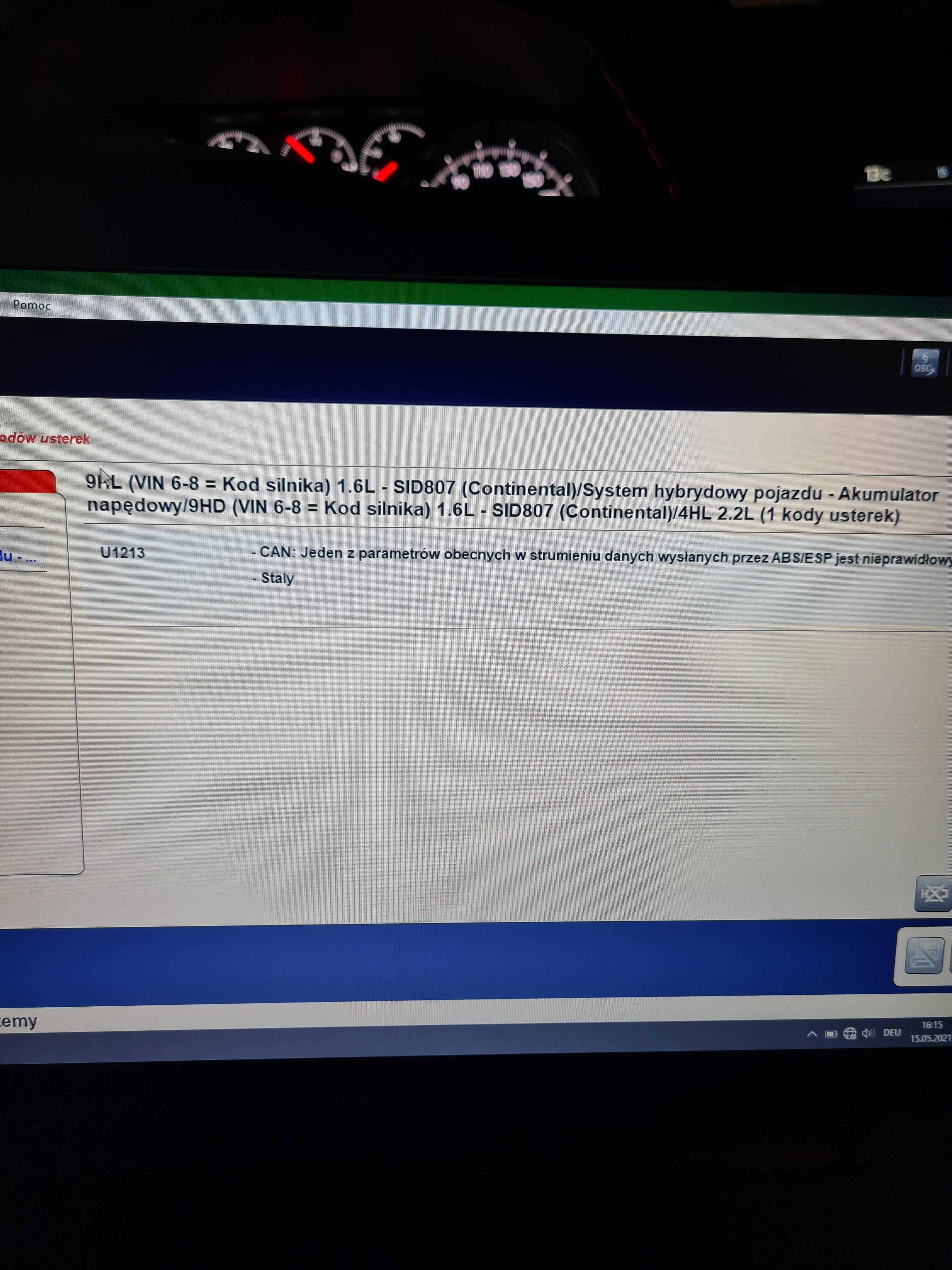

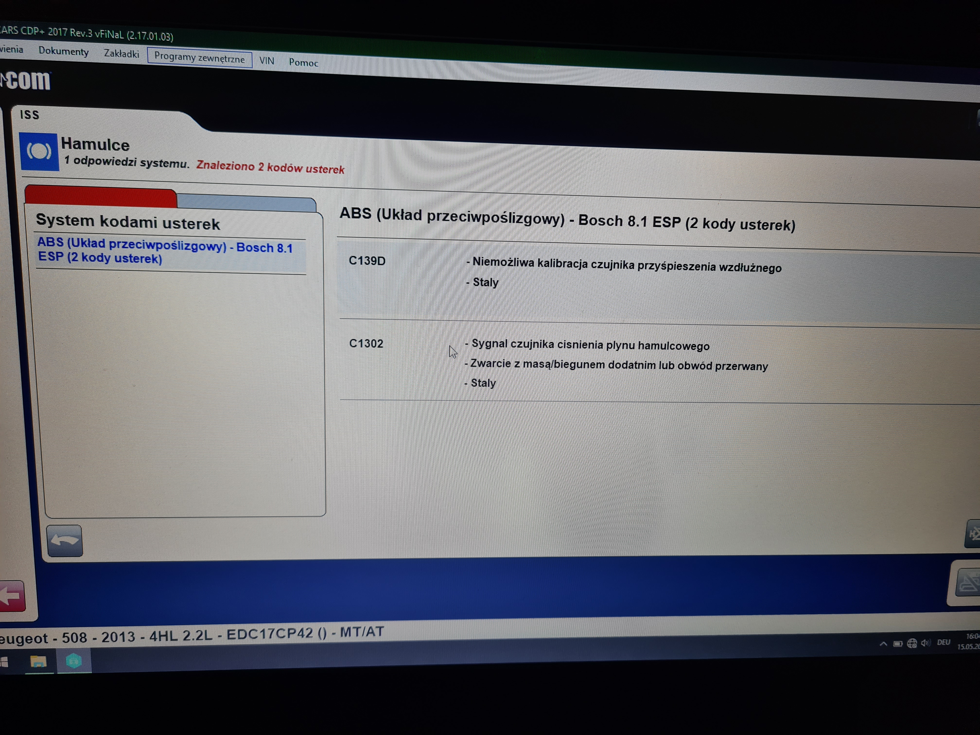

    Po dwóch dniach jazdy Abs esp dalej się wyświetla reszta wszystko działa tak jak powinno . Jak przekręcam kluczyk wyświetla komunikat ESP aktywne po chwili słychać kliknięcie i pojawia się błąd Abs ESP i hamulca wspomagania ruszania pod górę czy może mieć to związek ze zmianą sterownika Abs ?
  • #24 19433635
    andrzej20001
    Odczytaj bląd
