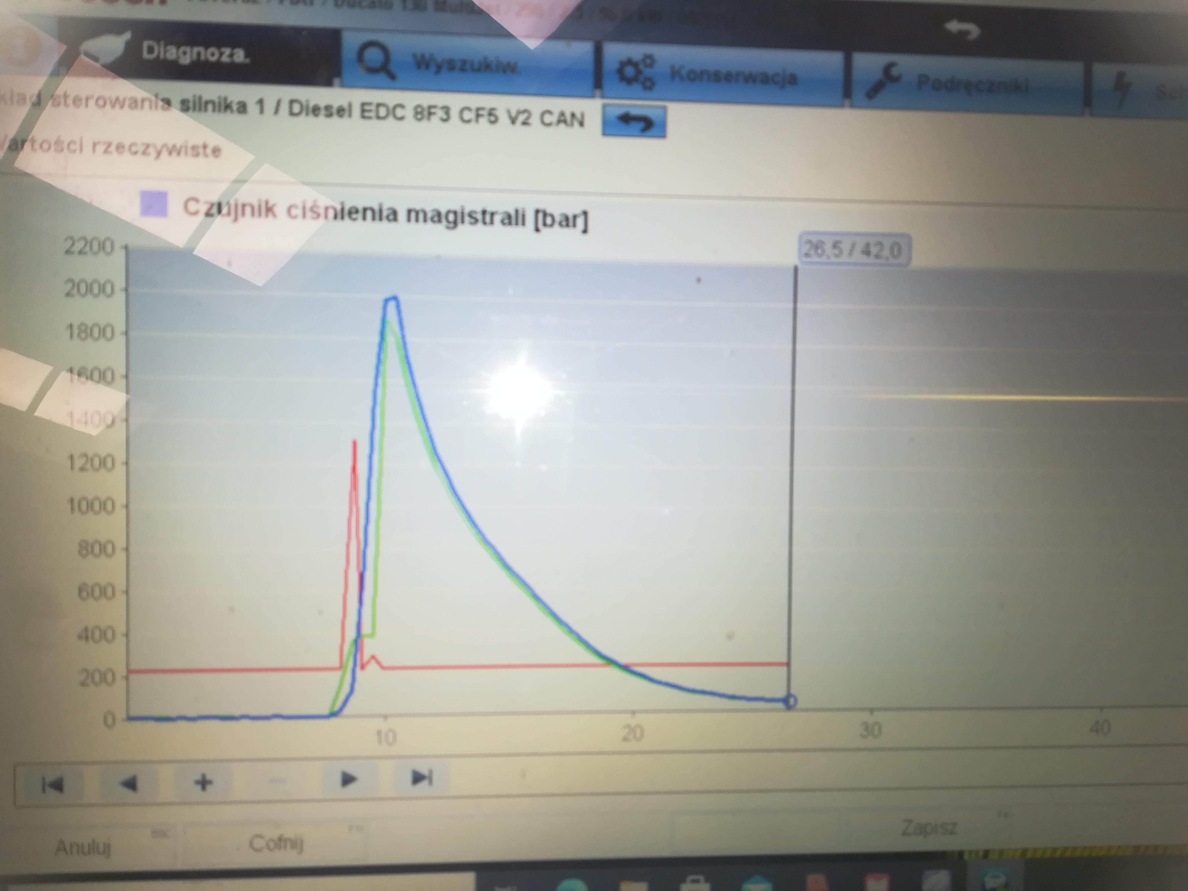

    Auto jak w temacie, Fiat Ducato 2,3 2015 rok, ma problem z odpalaniem (tzn odpala i zaraz gaśnie)
    Krotka Historia:
    W aucie rozleciał sie silnik, zanim właściciel sie zebrał do kupna nowego auto stało dłuższy czas, tak ze woda niestety zrobiła swoje i zalała sterownik, tak ze trzeba bylo dokupic drugi. W tej chwili nowy silnik jest na samochodzie, sterownik dopisany , system wtrysku Bosch, czujnik na listwie i zawor dawkujący tylko w pompie.
    Auto zapala i po mniej więcej 2 sekundach gaśnie, a gaśnie dlatego ze na listwie jest ciśnienie ok 2000 bar co powoduje, ze sterownik sie wyłącza, co ciekawe w wartowniach mierzonych również i ciśnienie wymagane jest 2000 bar (rozrusznik + 2 sekundowa praca silnika)
    Wrzucam przebiegi z KTS, gdzie kolor zielony to ciśnienie na listwie wymagane, niebieski to ciśnienie rzeczywiste a czerwone to wysterowanie zaworu dawkującego na pompie
    Warto sc wyplenienia dla zaworu to po zapłonie 10 %, w czasie kręcenia skacze do 60% po czym spada do 10 a ciśnienie jak widać idzie w kosmos...Zdjęcie wtyczki z zaworu dawkujacego nie powoduje żadnych zmian tzn i wymagane i rzeczywiste rośnie do 2000 bar
    Robiąc już mnóstwo testów i sprawdzeń jak w trakcie kręcenie opuści mu sie ciśnienie na listwie poprzez poluzowanie któregoś z wezy wysokiego ciśnienie to auto pracuje no ale wiadomo żeby utrafić z ciśnieniem to nie latwa sprawa. To co udało się zrobić
    - odłączone przelewy z wtrysków, po przekręceniu kluczyka na przelewie z pompy oraz w trakcie kręcenie bardzo duze ciśnienie (nie bylo zmierzone ale jest duzo za duze niz byc powinno). Przelewy z pompy i przelew z wtrysków zostały rozpięte i szly oddzielnymi wezami do butelki
    - pomieniony zawór dawkujący na pompie na nowy
    - zawór na pompie sterowany był również z niezależnego regulatora PWM, czy jest ustawione wypełnienie 10 % czy 90 % efekt jest ten sam, zawór w żaden sposób nie wpływa na wartość ciśnienie na listwie, jakby w ogole nie było żądnego wpływu zaworu w pompie na ciśnienie
    - Wyskakuje błąd o za duzej wartosci amplitudy cisnienia czy jakos tak, nie pamiętam nr błędu
    Silnik, który został zakupiony przez właściciela przyjechał z kompletnym osprzętem, tak ze tylko wstawić, podłączyć i ma działać..no niestety nie działa..
    Czy maja koledzy jakieś sugestie w którą stronę pójść dalej ?
  • #2 19366080
    spinacz
    Może uszkodzony zawor na listwie. Ciśnienie na listwie mierzone rzeczywiście czy tylko odczyty z ECU?

  • #5 19367121
    karwo
    Poziom 30  
    Makxio napisał:
    Nowy zawór do pompy byl dobierany po VIN auta, wiec tu raczej skuchy nie ma
    A czy "nowy" silnik był taki sam jak oryginał? Pompy takie same nr mają?
    Makxio napisał:
    Niestety nie posiadamy zegara mechanicznego do pomiaru ciśnienia paliwa na listwie.
    Pożyczyć/zakupić zegar - niestety jak chce się robić to trzeba mieć czym.
    Podmienić czujnik ciśnienia - może jest wadliwy i oszukuje ECU.
    Może problem w nowym ECU.

    Makxio
    Poziom 19  
    Panowie,
    Bardzo dziękuje za Wasze zaangażowanie, sterownik dziś pojechał do sprawdzenia ew przeflaszowania (podejrzenie uszkodzenia mapy)
    Nr VIN nie mam przy sobie dzis, zdobędę na jutro.

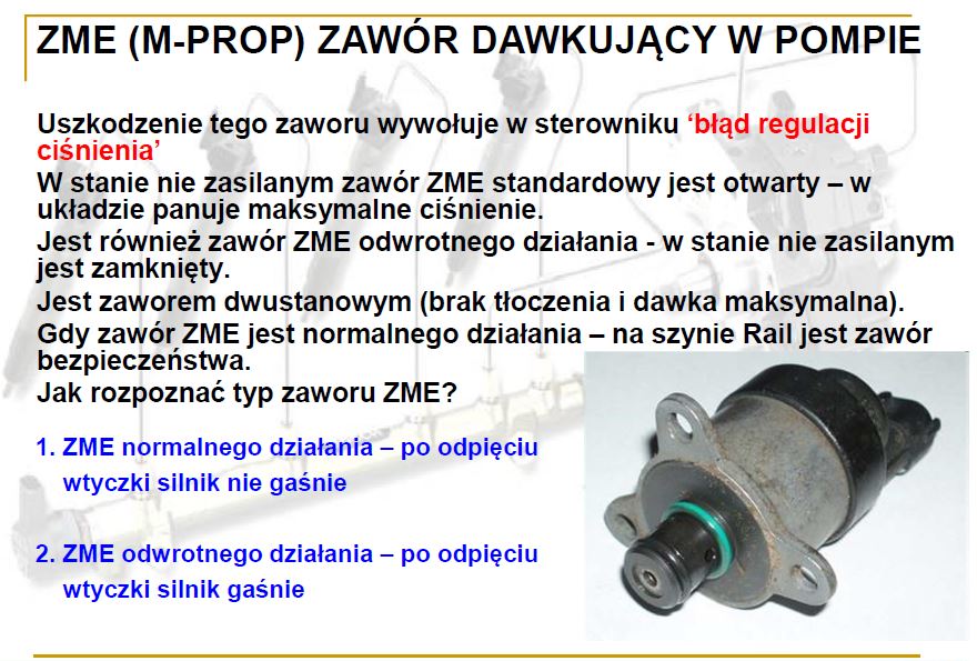

    Co do zaworu i wyciągnięcia wniosków to odgrzebałem materiały ze szkolenia z budowy/diagnostyki układów CR i znalazłem tam taka informacje odnośnie właśnie zaworu na pompie (regulacja ciśnienia tylko poprzez zawor w pompie, jednostopniowa)
    W tym aucie nie ma zaworu bezpieczeństwa na listwie, blad jaki sie pojawia i patrząc na przebiegi sterowania wynika ze zawór (wg mnie) powinien działać w drogę stronę bo sterownik widać chce go ustawić na 10 % (zbić ciśnienie z listwy) czyli minium a ciśnienie idzie w kosmos - po czym wyskakuje blad
    Tylko teraz jak sprawdzić, który zawór jak działa mając tylko ich numery, bo zewnętrznie to może tylko odcieniem czarnego się różnią :))
    Test z żarówka był robiony, w czasie kręcenia na chwile rozbłyskuje po czym ledwo się zarży, co by potwierdzało wykres z PWM na zaworze

  • #12 19370232
    _Megamax_
    Do tego właśnie się doczepiłem . masz zamontowany ZME 1 NC .
    W audi pomyliłem ostatnią literkę w nr i nawet nie zagadało .
    Trzeba też po wymianie wyzerować wartoszci nauczone , ale to wiesz z pewnością .
  • #13 19370354
    Makxio
    Poziom 19  
    No właśnie, jakby coraz bliżej prawdy :)))
    Czyli wg Ciebie właściwym zaworem powinien byc ten z nr 0 928 400 726 ? On jest typu NO (normaly open)
    Podeśle jutro VIN to może sprawa sie wyjaśni definitywnie
    A tak BTW, czy można w jakiś sposób sprawdzić "na stole" czy zawór jest typu NC czy NO ?
    dzięki :)
    M.
  • #14 19380889
    Makxio
    Poziom 19  
    Panowie,
    Sterownik sprawny, "przeflaszowany" czujnik ciśnienia rail podmieniony, zgodnie z tym co sugerował kolega Megamax podmieniony zawór na pompie (zawór odwrotnego działania niż ten oryginalny, który był na silniku)
    No i niestety dalej mamy tak jak na początku..
