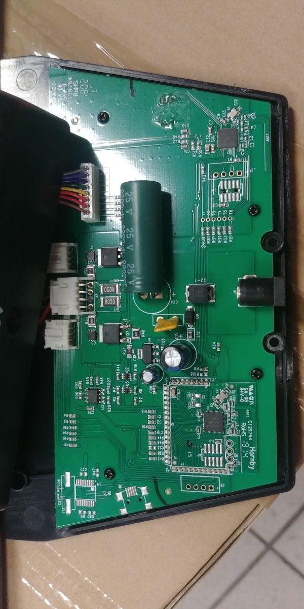

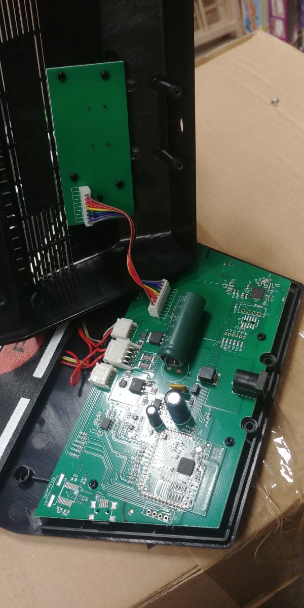

    Identfikacja i funkcja elementu oznaczonego jako Q7 na płytce Scalextric Arc One Identfikacja i funkcja elementu oznaczonego jako Q7 na płytce Scalextric Arc One Witam, posiadam takie urządzenie które nie działa, po podłączeniu zasilania nic sie nie dzieje kolega mi to sprawdzał, znalazł element do którego dochodzi zasilanie lecz nie wie co to jest czy ktoś mógłby mi pomóc, z góry bardzo dziekuje. Oznaczenie elementu na płytce q7

    dziekuje za odpowiedz na układzie nie ma żadnych oznaczeń

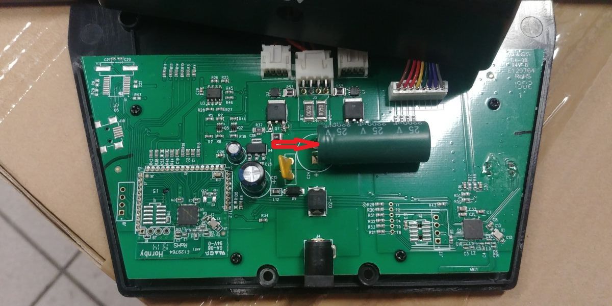

    Witam - jest to tranzystor - prawdopodobnie mosfet , proszę zmierzyć napięcie na elektrolicie .

    Napięcie na elektrolicie 14,63v
    Po odlutowaniu prawej nózki tego mosfetu urzadzenie sie właczyło, gdzie moge takie cos kupic oznaczenie na nim to 3301 75F9G
  • #6 19367757
    wojtek 9007
    Witam - mosfeta o takich oznaczeniach nie idzie odszukać , proszę jeszcze raz dokładnie sprawdzić ,
    można podać symbol tego obok . Prawdopodobnie będzie to mosfet P.
