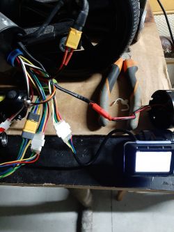

Witam mam problem z hulajnoga momodesign wymieniłem sterownik oraz wyswietlacz po włączeniu gdy naciskam gaz blokuje koło gdzie szukać problemu w starym było 5 kabli od wyswietlacza a tu jest 6
To już jesteś w domu. jak kręci się w drugą stronę ale nie zacina i blokuj to zobacz czy masz na sterowniku wolne kabelki do przyuczania. Inna sprawa że predkość bez obciążenia może być duża. Pytanie czy jest realna.

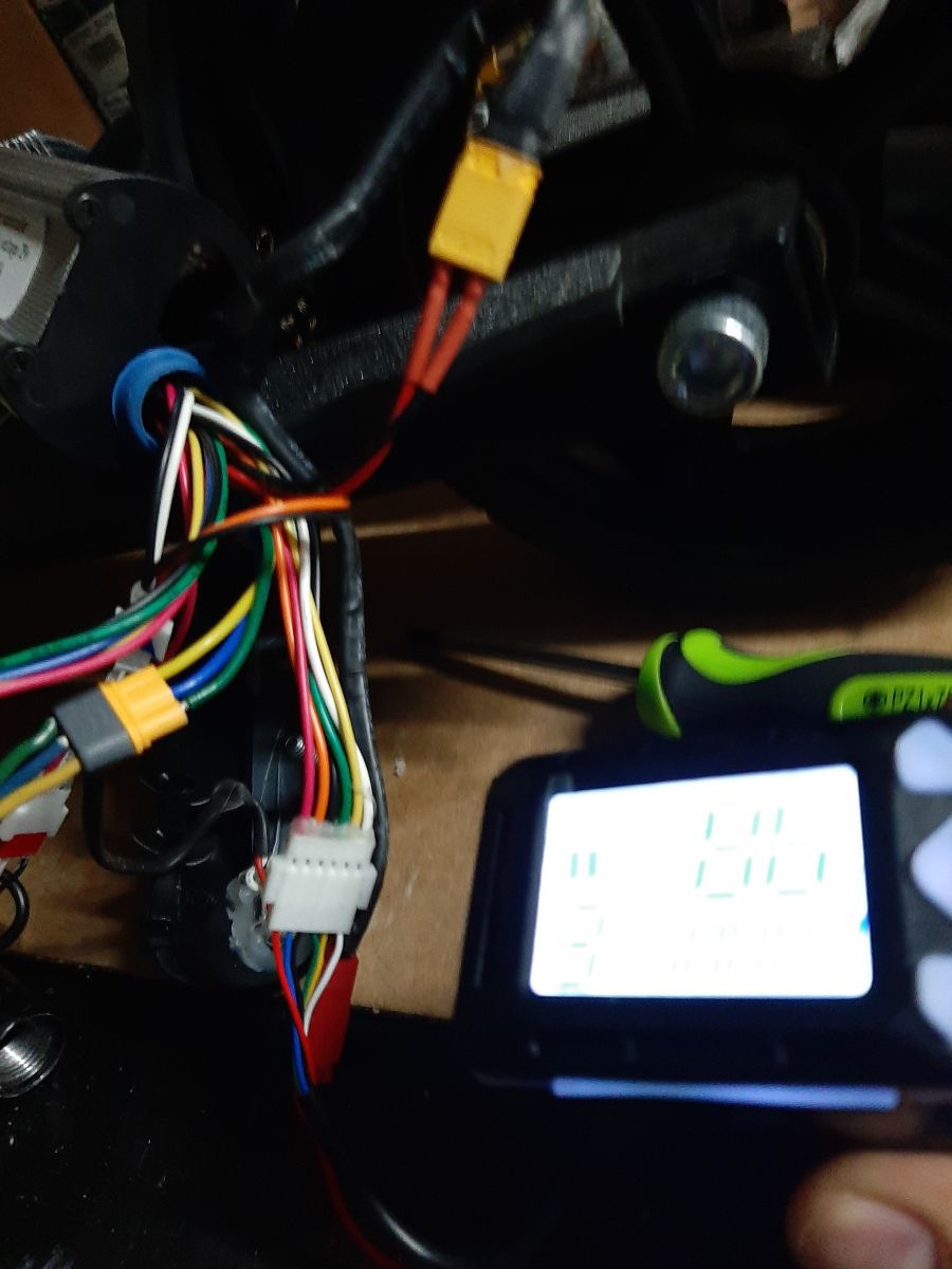

Nie widzę żadnego kabla do nauki , jak zmienię kombinację kabli to na wstecznym jedzie 29km/h tamta prędkość jest realna bo po chwili aż koło piszczy jak trzymam na gazie
Koło symetryczne można założyć odwrotnie. 😋.
Przedkość jest odczytywana z czujników hall. Więc trzeba teraz się pobawić ich zmiana. Ale zamieniaj tylko sygnały. Zasilanie zostaw bo uszkodzisz czujniki. Można też wyświetlacz przeprogramować. Bo pewnie nie jest zaprogramowany.
Tak samo jak wszystkie chińczyku. Wciskasz na raz dwa klawisze i ustawiasz kolejne parametry. Sprawdź jakie masz w starym ustawienia odnośnie prędkości i magnesów.
