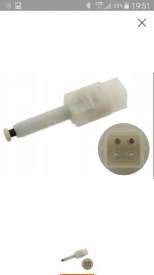

    Witam. Miga mi w moim Pasacie kontrolka od świec żarowych, przy okazji zginęły światła stop. Niby temat już był i chyba w nim chodziło o czujnik stopu ale ja swój wyjąłem, rozebrałem, posprawdzałem multimetrem i stwierdzam że jest sprawny mechanicznie. Nie jaki to czujnik a zwykły włącznik, tak bym powiedział. Napięcie w kostce przy tym czujniku jest. Podpiąłem od razu kompa i wyskoczył błąd "pedału hamulca". Kodu błędu nie pamiętam ale chyba 147. Błąd się usunął (nie wiem na jak długo), kontrolka nie mruga ale świateł stop brak. Co robić? Czy to raczej czujnik a moje pomiary jego o kant du.. pobić? Dodam że takie opcje jak żarówki w lampach posprawdzałem i poczyściłem styki. Napięcia w lampach na stykach od świateł stop brak. Gdzie jeszcze szukać?

    bernijol
    Kurcze ja to chciałem już wczoraj tak sprawdzić czy prąd jest za czujnikiem ale niebardzo jest gdzie to sprawdzić, kabli nie będe cioł😃. A jak to rozumieć? Te dwa grubsze piny to wejście prądu do czujnika a cieńsze wyjście? On wygląda tak jak ten ze zdjęcia. VW Passat b5 1.9 tdi - Migająca kontrolka świec żarowych

    bernijol
    Dzięki za schemat. Ale jakoś dziwne mi się to wydaje. Dlaczego żarówka świeci jak ją podłączyłem pod te dwa piny? Przecież oni idą do czujnika (włącznika) a ten przecież przerywa (rozłącza) tylko plusa. Tak ja to na przedstawionym przez ciebie schemacie. To co do włącznika idzie plus i minus?

    kokos_bp
    na 2 kablach na wejściu masz zasilanie. Na wyjściu na jednym przewodzie masz plus przy naciśniętym pedale, na drugim przewodzie masz plus przy puszczonym pedale. Ot cała filozofia.

    carrot
    Moderator Samochody
    Bo obwód zamyka się przez żarówki stop w tylnych lampach, jakbyś zamiast żarówki zmostkował te piny kawałkiem drutu, to światła hamowania powinny się zapalić

    carrot
    Moderator Samochody
    Ten wyłącznik działa tak, że przy naciśnięciu pedału hamulca zwiera grubsze piny co powoduje zapalenie lamp stop, jednocześnie rozwiera normalnie zwarte, cienkie piny, co daje informację do sterownika o naciśniętym hamulcu

    carrot
    Moderator Samochody
    Skoro wpięta zamiast wyłącznika żarówka zaświeciła się, to oznacza, że nie ma przerwy w obwodzie lamp tylnych, oraz że wyłącznik dostaje zasilanie, zatem jest to ewidentnie jego wina
    Ponadto sterownik sprawdza korelację sygnałów z tego czujnika i jak nie widzi zwarcia na stykach głównych i rozwarcia na pomocniczych, to wywala błąd w postaci migającej kontrolki "spirali"

    bernijol
    Witam. Zracji że wolna sobota zaczołem grzebać w aucie. Zmostkowałem jak zasugerował carrot. Nie zaświeciły stopy ale poruszałem tym bezpiecznikiem i zaczeły świecić😃. Chyba poprostu styki bezpiecznika nie przewodziły😃. Jak zwykle pierdolamento a problem banalny. Zgubiło mnie to że bezpiecznik mierzony przewodził a także pokazywało prąd na nim 12v. Nie potrafie tego wytłumaczyć dlaczego multimetr na nim pokazywał prąd a do lamp nie szedł😯. Pewnie to przez zaśniedzenie tych styków. Dzięki za pomoc.
