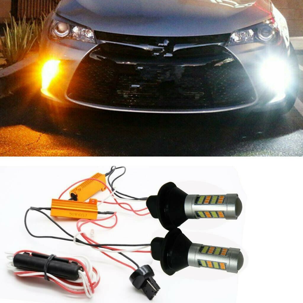

    Raz świecą ledy, wrzucamy kierunek to gaśnie strona i mruga na pomarańczowo, a raz przygasa białe i mruga kierunek. O co w tym chodzi?
    Nie rozumiem i ja.
    Masz albo LED-y do jazdy dziennej albo kierunkowskaz, nawet "pływający" .
    Takie są wymagania przepisów.
    Możesz to jakoś pokazać o co chodzi?

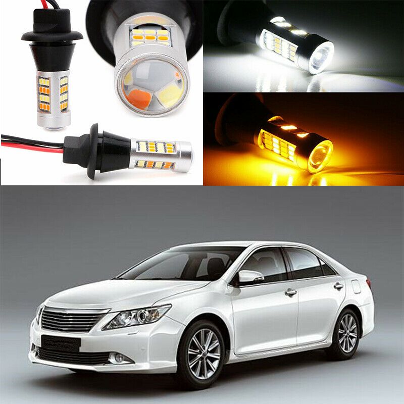

    Tam pewnie jest zamontowane coś takiego i z fabryką ma to mało coś wspólnego.
    Swoją drogą to fajny wynalazek :D
    Tak to wygląda i jest to poprawne.
