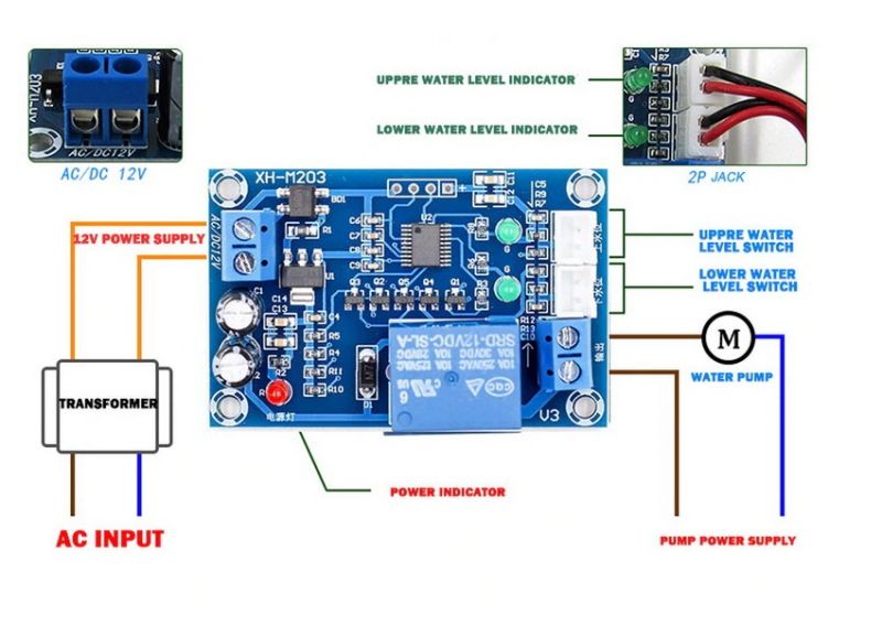

Moduł jest zasilany napięciem 12V AC/DC (posiada na wejściu zasilania mostek Graetza) a jako wyjście są styki przekaźnika o obciążalności 10A. Obsługiwane są dwa czujniki pływakowe których położeniem ustala się poziom minimalny oraz maksymalny wody w zbiorniku. Zalecany przez producenta sposób podłączenia prezentuję poniżej;

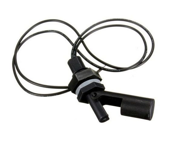

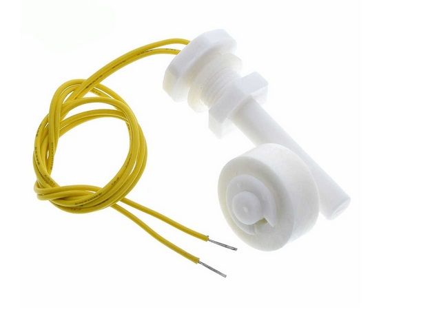

Zalecane są tanie czujniki pływakowe np.:
Oczywiście aby uniknąć korozji najlepiej używać czujników hermetycznych i powinny one działać jako przełączniki NO (normalnie otwarty).

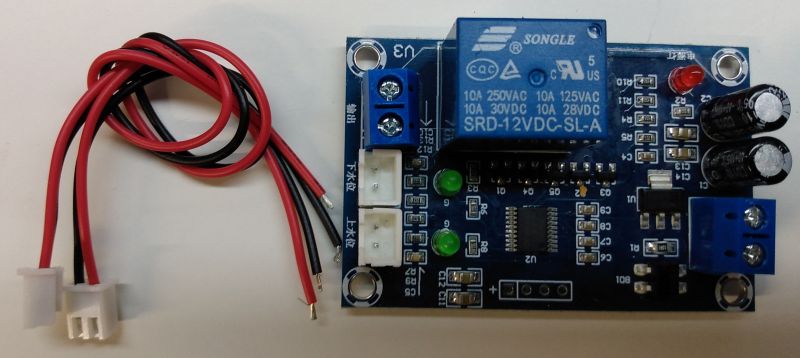

Moduł dociera zapakowany w torebkę antystatyczną oraz jest wyposażony w dwa przewody zakończone odpowiednimi wtyczkami do podłączenia czujników;

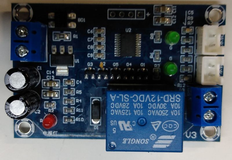

Płytka modułu ma wymiary 60x40mm i około 20mm wysokości (przekaźnik), w narożnikach posiada cztery otwory montażowe φ3mm dla śrub M3. Jako gniazda zasilania i wyjściowe użyto podwójnych złącz ARK zlokalizowanych po przeciwnych stronach płytki;
Na PCB widać BD1-mostek prostowniczy, U1 stabilizator AMS1111 5.0V i U2 STM8S003F3 oraz trochę innych drobnych elementów. U2 to mikrokontroler firmy ST Microelectronics którego DS jest dostępny tutaj. Trzy widoczne diody LED sygnalizują stan pracy modułu; czerwona zasilanie a dwie zielone stan czujników (poziom), miganie oznacza czujnik rozwarty a ciągłe świecenie zwarty. Moduł uruchamiałem symulując czujniki poprzez zakładanie zwór w gniazdach dla nich przeznaczonych. Być może w przyszłości znajdzie u mnie zastosowanie przy sprawach ogrodowych.
