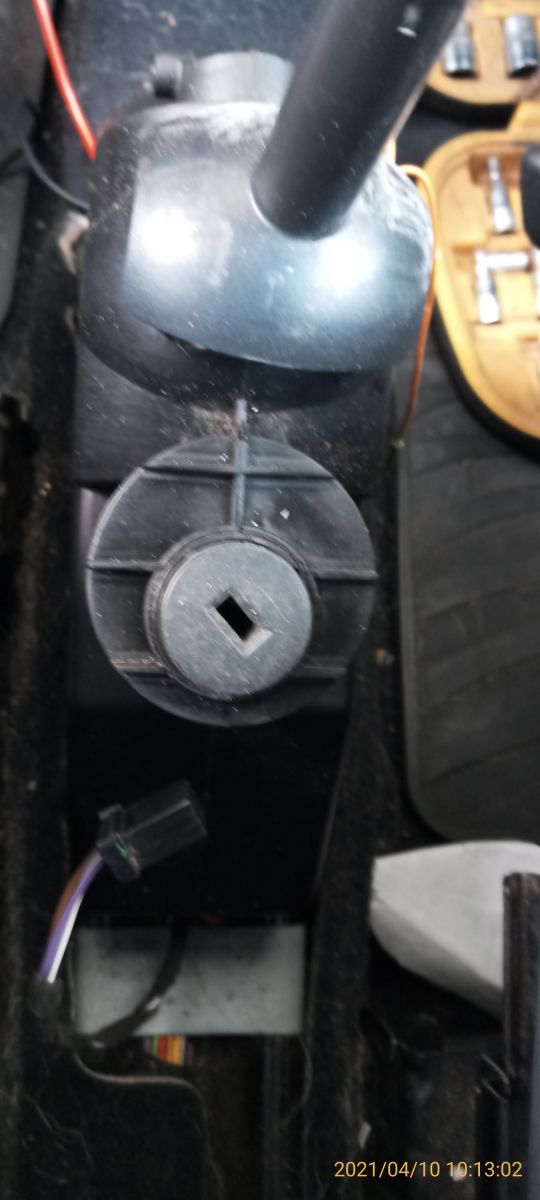

    A co się mogło stać w przypadku kiedy nagle immobiliser przestał działać nie blokuje rozruchu? Wszystko lo mimo to działa tak jak by nic się nie stało. Mam dwa kluczyki, jeden oryginalny drugi Chiny i w obu przypadkach jest tak samo. Nie dawno wyjmowalem lewarek skrzyni biegów zintegrowany ze stacyjka ale złożyłem poprawnie. Czy mogło coś wypaść ze stacyjki i przez to jest ten problem? Smart fortwo 451

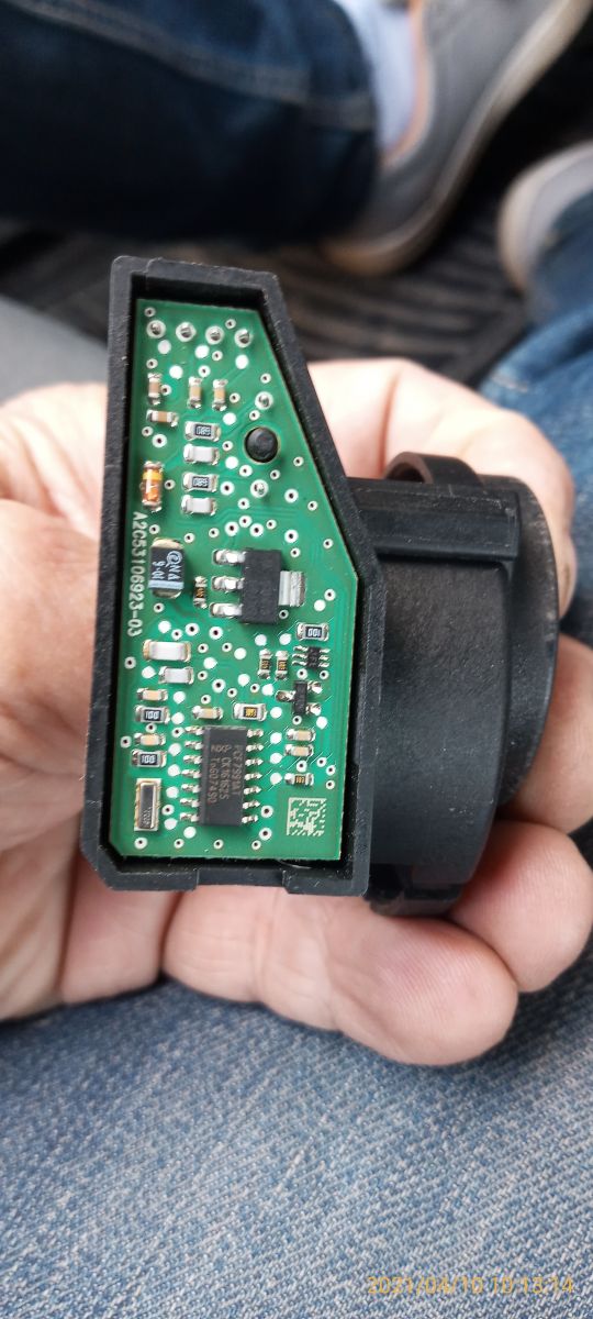

    Smart fortwo 451 immobiliser przestał działać, nie blokuje rozruchu Smart fortwo 451 immobiliser przestał działać, nie blokuje rozruchu Smart fortwo 451 immobiliser przestał działać, nie blokuje rozruchu
    Dziś sprawdziłem i się okazuje że po odłączeniu kostki od stacyjki ,pokazuje się kluczyk i nie można uruchomić auta . Po ponownym wpięciu kostki ,można odpalić ale immo.. nie blokuje zapłonu.
    Co jeszcze można sprawdzić ? Czy na wstawionych fotkach widać ,że może czegoś brakować ? Czy jest możliwe aby podczas diagnostyki Starr. został wyłączony imm.. ?

    Czy ma ktoś stacyjke i mógłby ja rozebrać i zobaczyć czy jest taka sama zawartość jak na moich fotkach?
