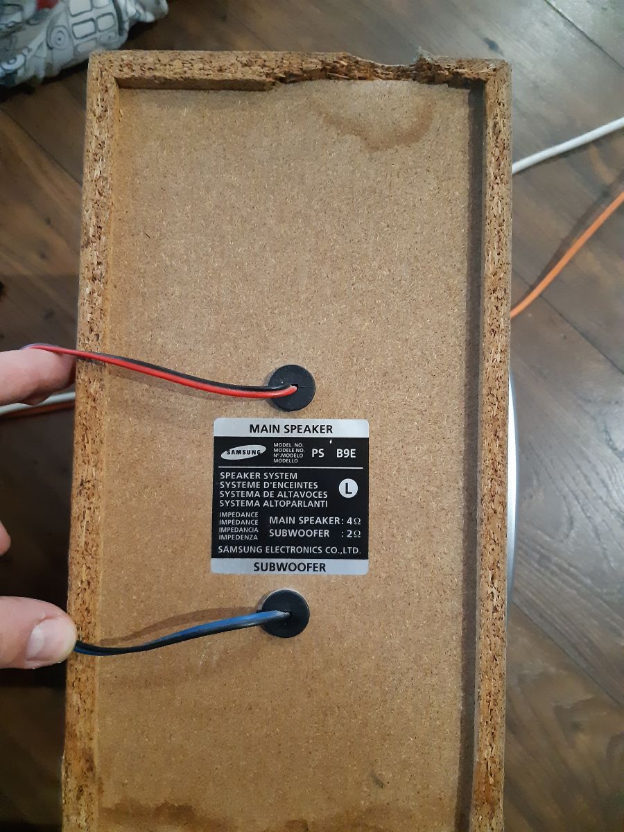

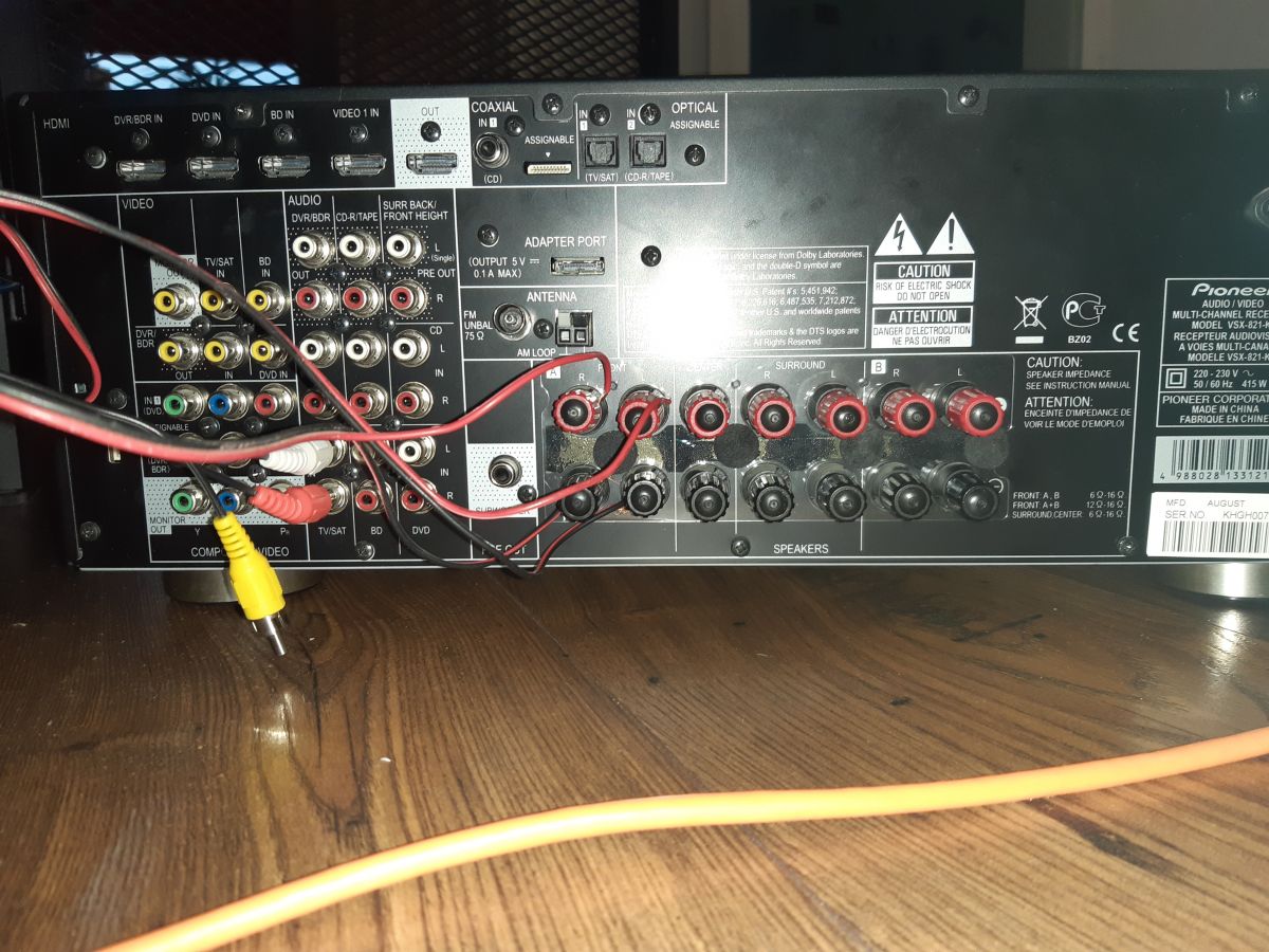

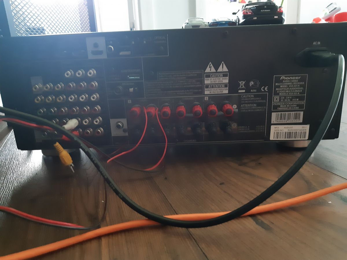

    Mam pewien problem podłączam do wzmacniacza kolumny PS B9E, jak na zdjęciu:
    Wzmacniacz, Pionier, vsx-821 - Wzmacniacz pionier vsx-821 a głośniki PS B9E
    Wzmacniacz, Pionier, vsx-821 - Wzmacniacz pionier vsx-821 a głośniki PS B9E Wzmacniacz, Pionier, vsx-821 - Wzmacniacz pionier vsx-821 a głośniki PS B9E

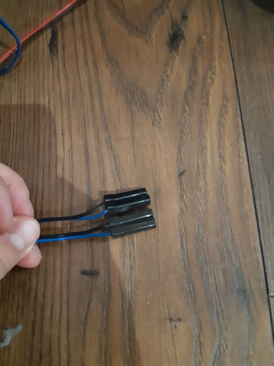

    Jednak nie wydobywa się z nich dzwięk, podłączyłem iPhona i na wyświetlaczu wyświetla mi piosenke jaką odtwarzam z aplikacji, kolumny dodatkowo do wiezy miały osobne kable (niebieski/czarny od subwoofer), trzeba je ostripować by dobić się do miedzi i też podpiąć ?
    Ogólnie kolumny maja niższą impedancje od zalecanej na wzmacniaczu :/ jednak mimo wszystko powinny chyba zagrać ?
    Pytanie czy podpinam je prawidłowo ?
    Z góry dzięki za pomoc
    Jeżeli chcesz spalić końcówki mocy w tym wzmacniaczu to droga wolna...
    Możesz NIE ROBIĆ zdjęć pod światło?
    Nic na nich nie widać.
    https://www.instrukcjaobslugipdf.pl/pioneer/vsx-821-k/instrukcja
    Czytamy ze zrozumieniem.

    STRONA 11 - podłączenie kolumn
    STRONA 47 - minimalna impedancja kolumn 6ohm !!!

    Moge zrobić lepsze zdjęcie ale pytanie czy jest jeszcze sens, rozumiem że te kolumny nie pasują do tego wzmacniacza i nie zagrają ? I przez za małą impedancje spale końcówki mocy ? Czy przez jakieś nieodpowiednie ich podłączenie

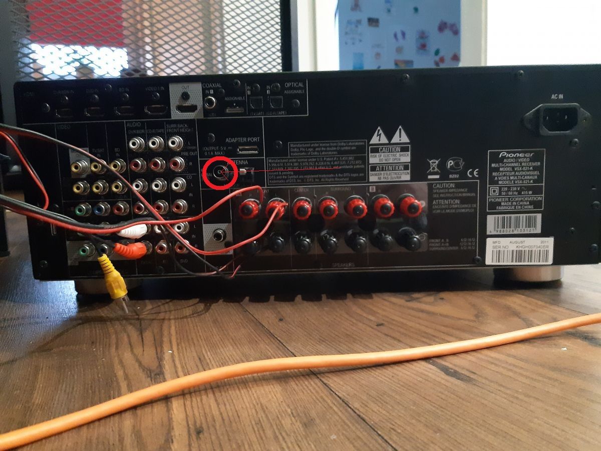

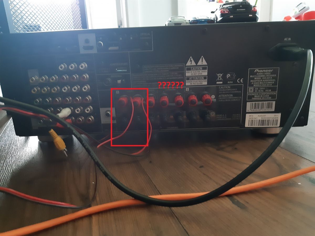

    Inaczej zadam pytanie czy podłączenie na zdjęciu jest zgodne z instrukcją ? :)

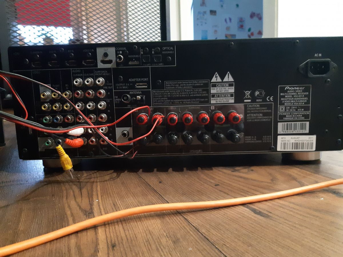

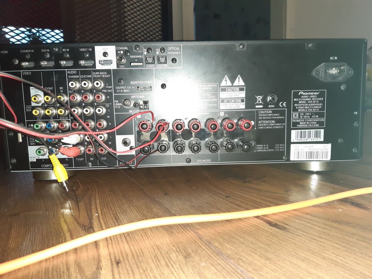

    Wzmacniacz, Pionier, vsx-821 - Wzmacniacz pionier vsx-821 a głośniki PS B9E Wzmacniacz, Pionier, vsx-821 - Wzmacniacz pionier vsx-821 a głośniki PS B9E Wzmacniacz, Pionier, vsx-821 - Wzmacniacz pionier vsx-821 a głośniki PS B9E
    sunrise84 napisał:
    Nie widać do końca ale jeżeli ZGODNIE Z INSTRUKCJĄ TO POWINNO GRAĆ.
    Czego konkretnie nie widać? Czerwony kabel do + A czarno-czerwony do minusa w front A te niebiesko czarne zostawiłem przy tym modelu ale będę miał kolumny gdzie mam tylko dwa kable + i - to tak ma być spięte?
    https://www.instrukcjaobslugipdf.pl/pioneer/vsx-821-k/instrukcja?p=6
    Jeżeli masz je podpięte pod A to musisz wybrać SPEAKERS A.
    POLECAM GORĄCO ABY POCZYTAĆ INSTRUKCJĘ OBSŁUGI TEGO URZĄDZENIA.
    Ja za Ciebie tego nie zrobię.

    Dokładnie tak robiłem speaker A ON, pomimo to dźwięku brak i ostatnie pytanie przez różnicę w impedancji ? Czy przez to spalone końcówki mocy bo podpinalem kolumny z mniejszą impedancja? Dowiedziałem się że żeby je spalili wcześniej by zagrały jest to prawda ?

    Amplituner działał przed podpinaniem kolumn na 100% był sprawdzany, a teraz te kolumny nie chcą grać. Nie jestem w stanie odpalić tunera radiowego nie mam podpiętej do niego anteny radiowej, ale tak jak pisałem wcześniej przy podpięciu iphona i odpaleniu aplikacji dioda się świeciła jak i na wyświetlaczu pokazywał się tytuł piosenki z aplikacji także sygnał z iphona był do amplitunera tylko ten nie wydobył dźwięku na kolumny, i tutaj podsumowując wszystkie posty możemy stwierdzić że powodem tego stanu rzeczy jest za ich za mała impedancja ? Czy przy okazji ich podpięcia mogłem uszkodzić końcówki mocy w amplitunerze ?

    Moim zdaniem, jest nadzieja, że kolega jeszcze nie uszkodził tego amplitunera. Jeżeli dotychczas kolumny nie wydały dźwięku, to przyczyna może być inna. Gorzej byłoby, gdyby wydały z siebie dźwięk, a później przestały.
    Na miejscu kolegi spróbowałbym funkcji amplitunera "Test tone" - jest to opisane w instrukcji - strona 35. Tylko dla celów testowych.
    Tylko proszę trzymać wzmocnienie amplitunera nie więcej niż 30-40%.
    Zmiana kolumn jest niezbędna.

    Moje zastrzeżenie:
    dotyczyło sytuacji, żeby ten test przeprowadzić z obecnie posiadanymi kolumnami.
    Jeżeli wzmacniacz nie będzie podkręcony za mocno, to spokojnie można przeprowadzić ten test.
    Ale tylko po to, aby mieć pewność, że amplituner jest sprawny.
    Do regularnego użytkowania kolega powinien użyć kolumn o impedancji 6 ohm minimum.
