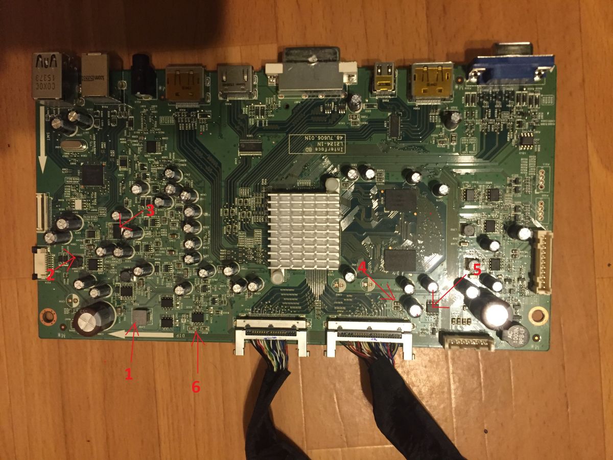

PSU: L2237-1M 48.7U603.01M
MAIN: L2124-1N 48.7U606.01N
CPU: STDP9320-BB
PANEL: LM290WW1 (SS)(A1)
Po włączeniu dioda power się zapala ale brak obrazu.
Brak podświetlenia, brak treści na matrycy przy świeceniu latarką.
Napięcie podświetlenia to ok.30V diody się ledwo świecą.
Sprawdzałem każdą diodę zasilając z zasilacza serwisowego i wszystkie świecą.
Znalazłem wsady do SPI i Eeprom na rosyjskim forum lecz po przeprogramowaniu nic się nie zmieniło.
Brak napięcia na cewce zaznaczonej jako 1 na zdjęciu a co za tym idzie brak napięcia na cewce nr.2 oraz na stabilizatorze nr.3.
Napięcie na cewce 1 robione jest na APW7120 zaznaczony jako nr.6 brak napięcia które załącza przetwornice na p.7 nie wiem gskąd przychodzi sygnał załączający przetwornice czyżby z CPU?
Brak napięcia na bezpiecznikach zasilających matrycę nr.4 na zdjęciu te napięcie pochodzi z mosfeta nr,5 nie wiem co załącza ten tranzystor.
Ma ktoś jakiś pomysł?
