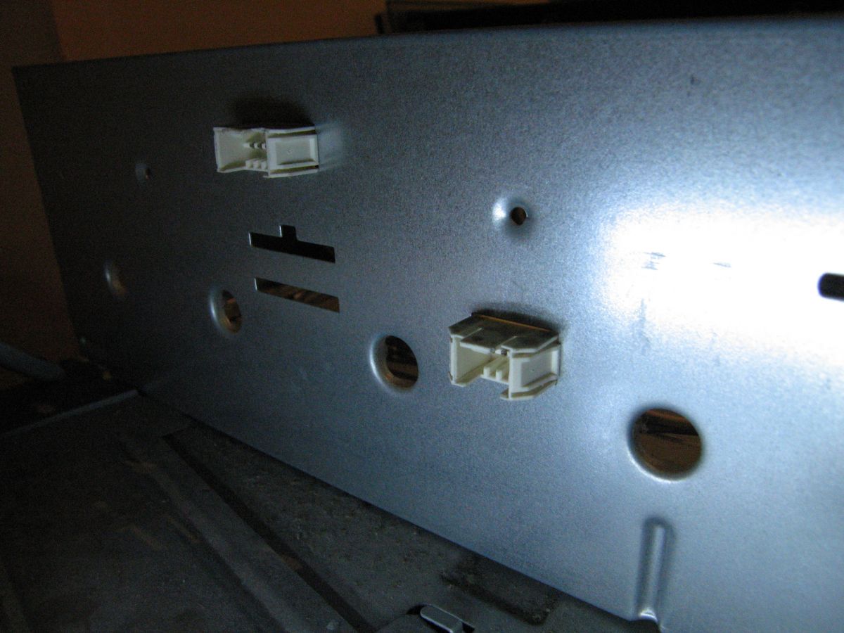

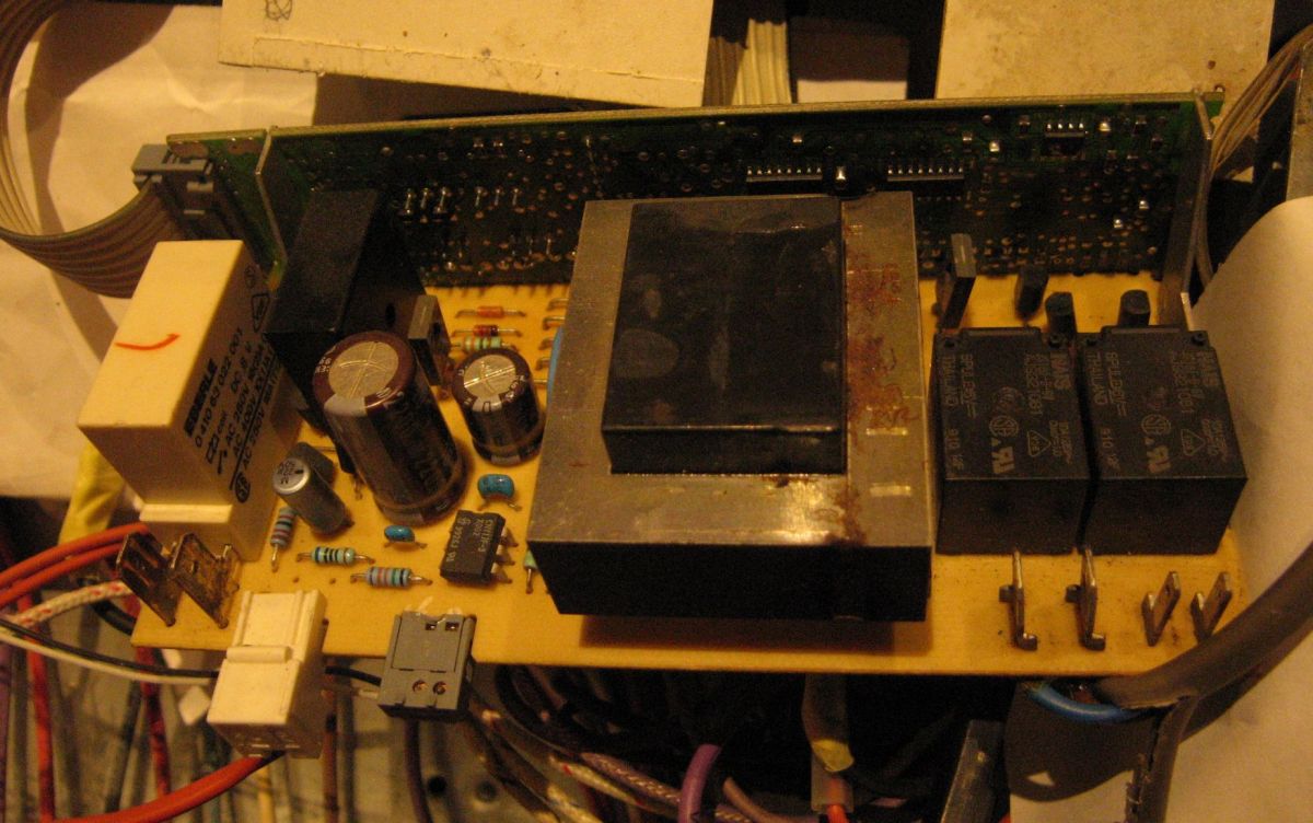

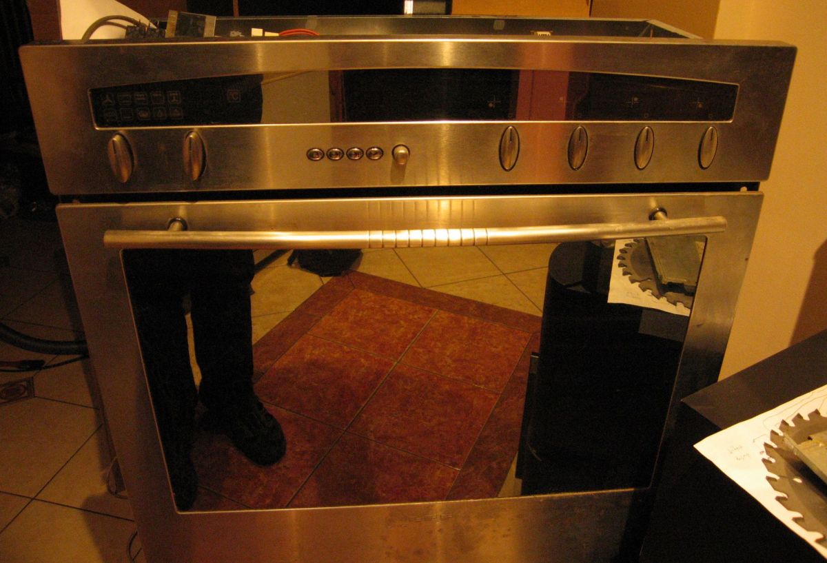

    Posiadam piekarnik jak powyżej. Piekarnik włącza się, wyświetlacz działa, po przełączeniu funkcji na grzanie grzałek nie załączą przekaźnika głównego.
    Nie wiem co może być przyczyną, może ktoś zetknął się już z podobnym problemem.
    Gdzieś wyczytałem, że w przypadku piekarnika Siemens powodem był nie załączający się kontaktron, jednakże w tym modelu nie zauważyłem żadnego kontaktronu (chyba że jest gdzieś ukryty). Zastanawiają też mnie te dwa gniazda umieszczone z tyłu piekarnika (widoczne na dwóch ostatnich zdjęciach) co było do nich podłączone. Proszę o ewentualne sugestie gdzie szukać przyczyny. Za wszelką pomoc z góry dziękuję.

    Nie kontaktron tylko przekaźnik. W module masz dwa czarne (z prawej na foto) i jeden biały (z lewej na foto). Sprawdź luty z dołu płytki (pod przekaźnikami), albo najlepiej je podstaw (wlutuj nowe).
  • #3 19462635
    andreeas
    Akurat te przekaźniki sprawdzałem, są sprawne. Dwa czarne normalnie działają, ten biały nie otrzymuje masy z tranzystora sterującego, który znowu nie jest wysterowany z procesora.
    Natomiast kontaktron wyczytałem że jest gdzieś stosowany poza płytą główną, na osobnych kablach lecz u mnie go nie ma.
