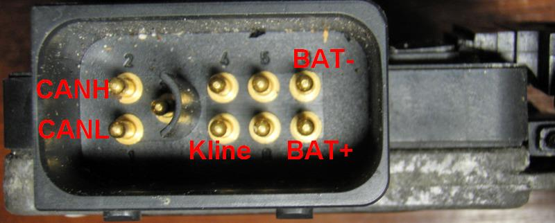

    Hey koledzy , koledzy poszukuję schematu kabelka do KTS540 którym to za pomocą ktsa można bezpośrednio podłączyć się do pompy w Fordzie i zwolnić immobilajzer oraz zaadoptować właściwy , miałem taki kabelek ale jak przeszedłam na kts 560 to 540 sprzedałem z kabelkiem i teraz mały problem . może z was ktoś ma taki kabel i rozpisze mi jak to pospinać ewentualnie schemacik jakiś . Za pomoc ogromne dziękuję i pozdrawiam .
    Czy tak mam rozumieć ten schemat ??/ do tego jaka jest wartość rezystora ??? dziękuje za pomoc.

    Zrób sobie przelotkę z OBD na gniazdo pompy. Wtyczkę i gniazdo obd kupisz na szrocie, polutuj zasilania , cany i k-line i działa. Sprawdzono sam taką mam i działa.
    pzdr.....

    Witam temat uważam za zamknięty , koledzy pomogli mi bardzo jeden udostępnił schemat kabelka a drugi wyprowadzenie pinów w sterowniku PSG5 . Wielkie dziękuję za pomoc , kabel działa . Pozdrawiam
