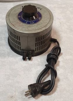

    Ja do cięcia styropianu używam autotransformatora 230V . Dzięki niemu mogę używać różnej średnicy drutów . Autotrfo daje mi możliwość doboru temperatury do szybkości cięcia styropianu o różnych twardościach w różnych warunkach ( temperatura zewnętrzna , temperatura ciętego materiału )
    Tylko? A gdzie trafo obniżające napięcie, np. 230/48V.

    vodiczka napisał:
    Autotransformator przeważnie ma regulację napięcia wyjściowego w zakresie od 0 (zera) w górę do w zależności od wykonania nawet wyższego niż zasilające. Mam taki "w spadku" po zakładzie naprawczym WPHW (wcześniej ZURiT) w którym swego czasu pracowałem. Dodatkowo też mam transformator separujący też z możliwą regulacją w pewnym zakresie napięcia wyjściowego. Dokładnie taki i podobne dostępne na A...o.
    O to mi chodziło. Posługiwanie się tylko autransformatorem nie jest zbyt bezpieczne ze względu na brak separacji od sieci.
    Może być transformator separacyjny choć w tym konkretnym zastosowaniu preferuję zestaw autotransformator + transformator obniżający napięcie.

    vodiczka napisał:
    ...preferuję zestaw autotransformator + transformator obniżający napięcie.
    Takie rozwiązanie spełni rolę bezpieczeństwa i dobieranie napięcia (prądu) podanego na drut tnący styropian. Nie ma stałych warunków więc regulacja konieczna.
