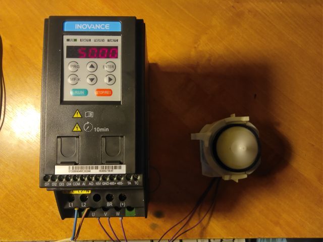

    Obciążenie rezystancyjne i użytkowanie falownika MD200S0.75B-INT INOVANCE na 1/10 mocy
    Na powyższym zdjęciu falownik uruchomiony w trybie 3x48V/50Hz z obciążeniem trzech żarówek 230V, po 25W każda.
    Tu z kolei docelowo z silnikiem spustowym wody ze zmywarki Siemens. Silnik ma oznaczenia AC 3PH 54V 55Hz.

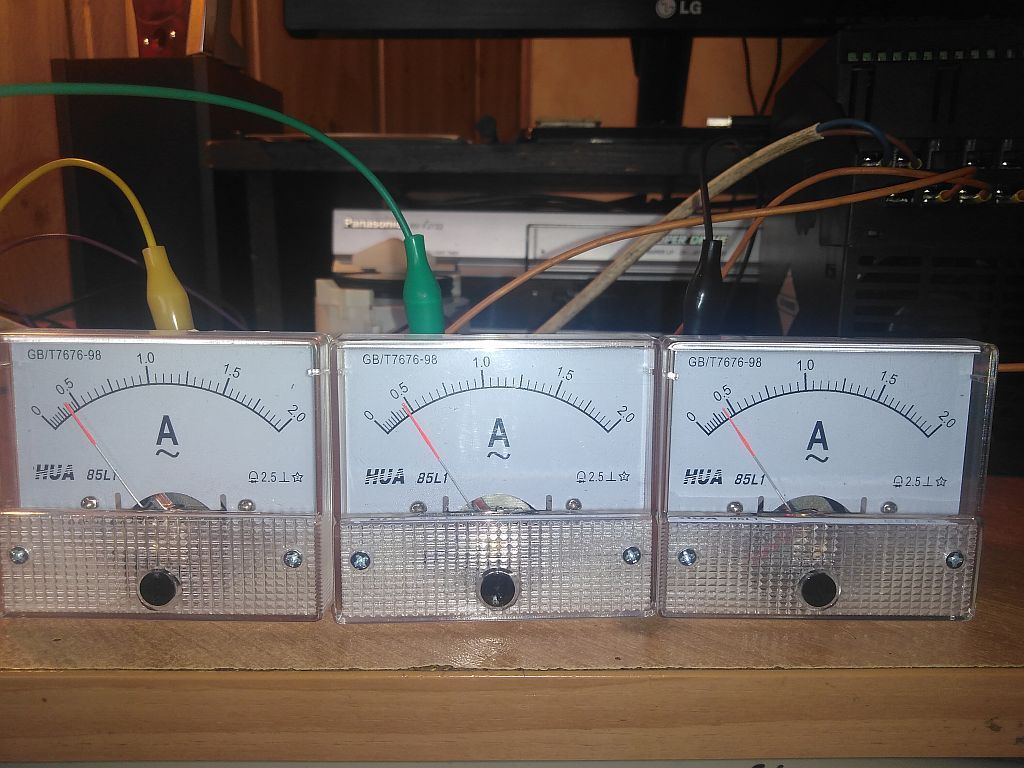

    Na powyższym zdjęciu silnik pompy spustowej zmywarki Siemens oznaczony jako 54V 55Hz przed pomiarem prądu AC. Falownik ustawiony na parametrach 48V 50Hz.

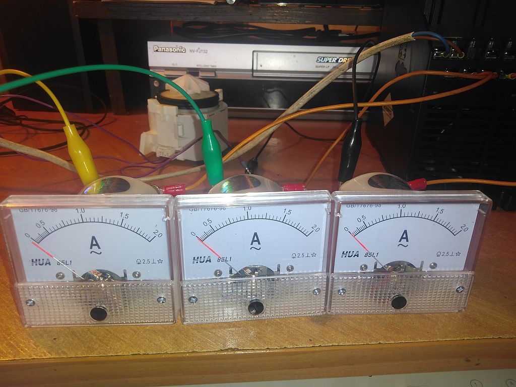

    Silnik w czasie pracy. Jest 10 podziałek do 0,5AAC a wskazówki zatrzymują się na 8, zatem silnik pobiera ~3x400mAAC, łącznie ~1200mAAC. 48Vx1,2 daje ~58W-60W.

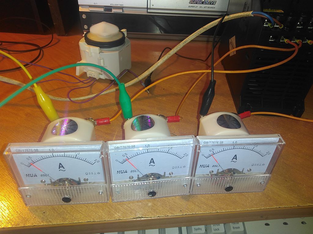

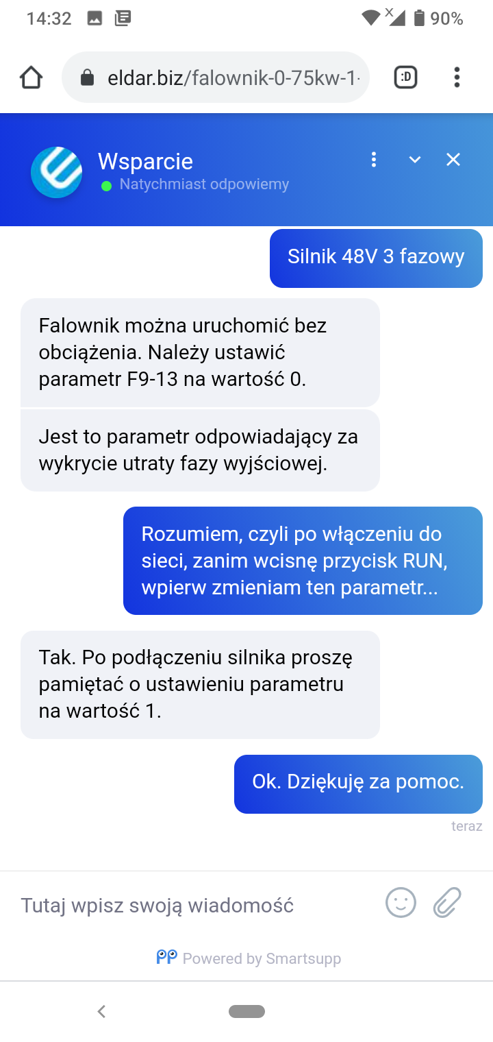

    Kiedy zadałem w sklepie pytanie, czy muszę coś wprowadzić do falownika, chcąc uruchomić go przedwstępnie, na samym woltomierzu, powiedziano mi, że należy zmienić parametr F9-13 na wartość 0. Domyślna jest bowiem 1. Kiedy już zapnę silnik do styków, mam nie zapomnieć przywrócić parametr F9-13 na wartość 1.
    W takim razie co mi właściwie doradzono, i od czego jest ten parametr F9-13?
    Serwisant opisał ten parametr jako: wykrycie utraty fazy wyjściowej...
    W tej chwili, każdorazowe uruchomienie urządzenia powoduje start wentylatora, i przyrost częstotliwości od 0 do 50Hz, co ukazuje czerwony wyświetlacz. Wzrostowi częstotliwości towarzysz wzrost napięcia od 0 do zadanej wartości. Oznacza to, że falownik pracuje w trybie wektorowym U/f, a nie skalarnym. Zakładam, że jest to najbezpieczniejszy sposób uruchamiania falownika. Wzrostowi częstotliwości towarzyszy wzrost oporu cewki ωL, ale skoro falownik liczy napięcie od 0, to bałem się, że może dojść do sytuacji, w której zbyt mała częstotliwość f przy pewnej wartości VAC, może wywołać zbyt duży prąd w obwodzie. Zapinając jednak trzy amperomierze prądu zmiennego pod silnik 3 PH AC 55Hz 54V zauważyłem, że od momentu startu do pełnej pracy silnika prąd narasta od 0 mAAC do około 420mAAC, a więc falownik ma swój algorytm funkcji U/f, inaczej doszłoby do przeciążenia...
