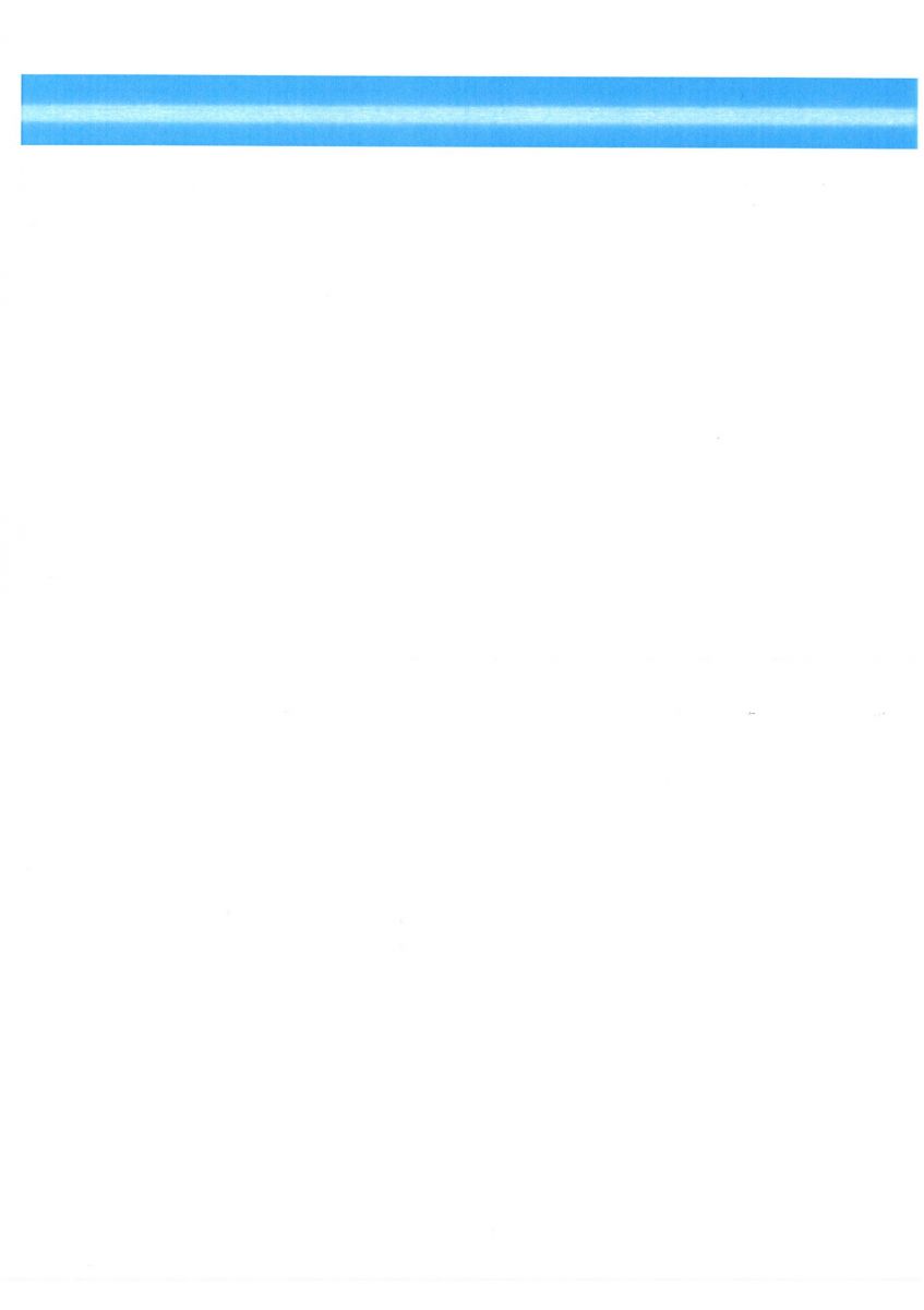

    Problem jest taki, że przy wydruku czegokolwiek w miejscu około 3 cm od górnej części kartki nie jest drukowana (drukowana jest bardzo słabo) składowa Cyan - co widać na załączonych zdjęciach.
    Sprawdzałem bęben, pas transferowy i wałki w piecu i nic na nich nie ma w tym miejscu. Jeszcze nie miałem takiego problemu, bo jak widać pas jest idealnie równomierny. Gdyby był winien bęben to pewnie tak by to nie wyglądało.

    Czyściłeś lasery? Wygląda na to, że szybka od lasera Cyan jest przysypana w miejscu bladej kreski.

    Czyściłem, ale ponownie teraz wyczyściłem. Raz na sucho i raz na mokro... żadnych zmian. Oczywiście przed czyszczeniem otwarłem klapki opcją SHT-OPEN w menu serwisowym. Czyszcząc na mokro było słychać jak ta gąbka jeździ po szybce :)

    Ja bym zamienił miejscami bębny np. M z C i zobaczył, chyba, że już to robiłeś, następnie developing bym sprawdził czy dobrze nakłada w tym miejscu. Co do lasera to miałem kiedyś tak, że wpadło coś lepkiego na szybkę i standardowe czyszczenie nie przynosiło efektu, trzeba było wyjąć unit i ręcznie dokładnie doczyścić.

    Ale czy jak zamienię bębny to mi maszyna nie wsypie toner M do C i odwrotnie?

    Ok, bo w tej maszynie jest bęben razem z developingiem, wydawało mi się, ze jest osobno. W takim razie nie podmienisz bębna, musisz mieć drugi beben Cyan zeby sprawdzić. Jeżeli to nie laser to tylko bęben zostanie.
