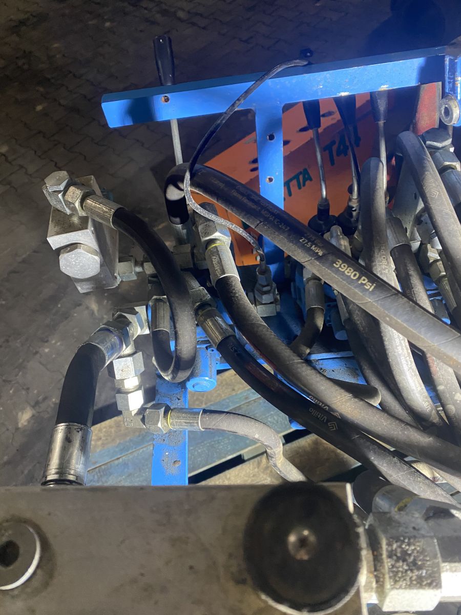

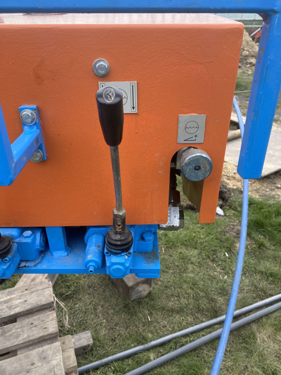

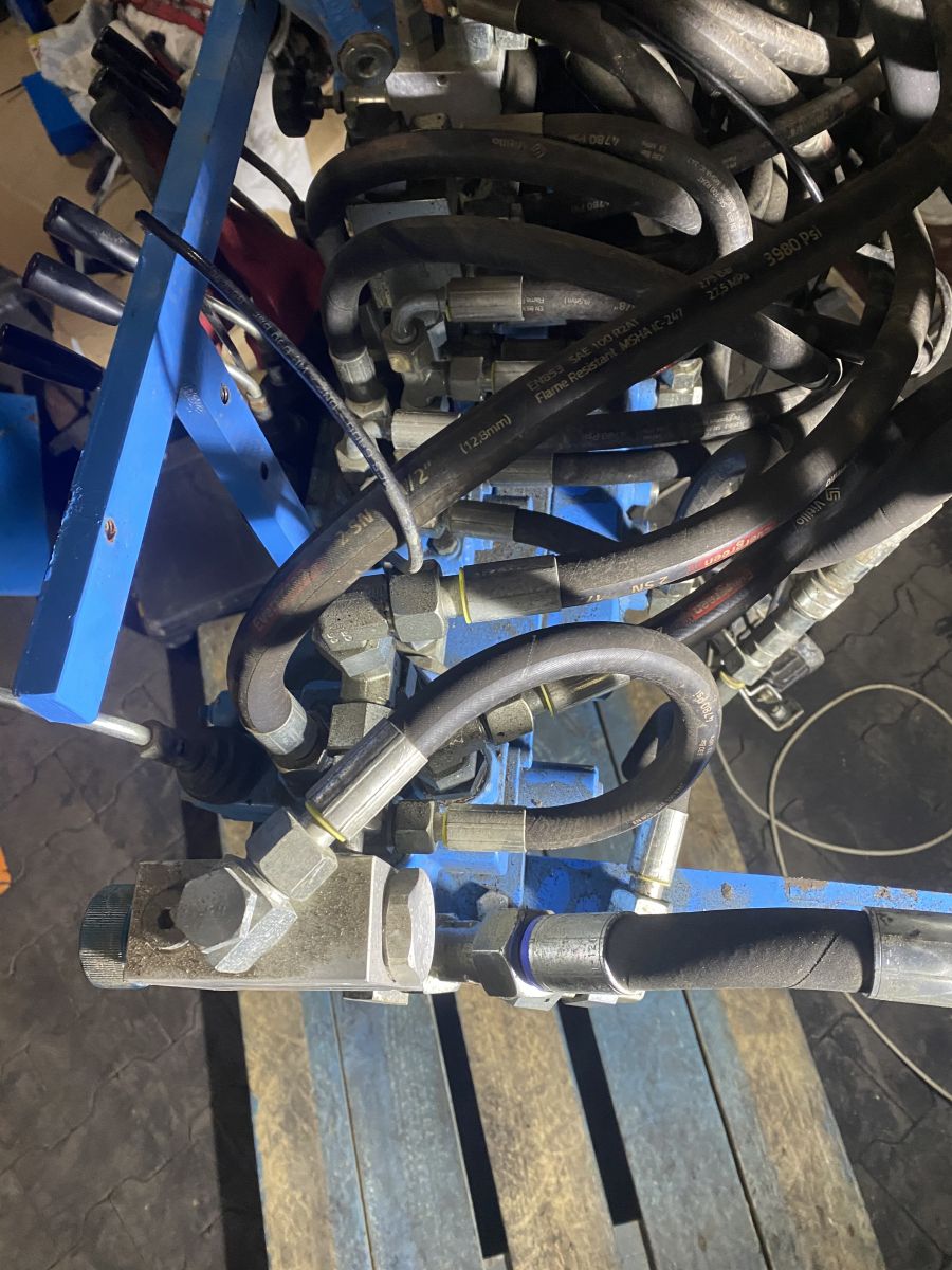

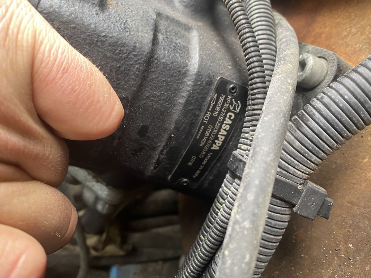

Dzień dobry,
Panowie mam problem z pompa wirowa na wiertnicy, założona jest pompa wirowa do tłoczenia płuczki ta pompa powinna uzyskać obroty na wirniku około 2800 obr/minutę, u mnie jest taki problem ze ta pompa uzyskuje tylko 1770 obr/minutę . Ta pompa wirowa jest napędzana silnikiem hydraulicznym , ustawiam na silniku spalinowym 2 tys obrotów i mierze obroty pompy wirowej to ma ona 1770 obrotów na minutę , pompa hydrauliczna która jest napedzana z silnika spalinowego ma wydajność 55 litrów na minutę z tej pompy są węże 3/4 cala doprowadzone do Silnika hydraulicznego tłoczkowego HYDRO LEDUC M25 AD1P0M200SVF i chociaż ze silnik spalinowy jest ustawiony na 2 tys obrotów to pompa wirowa ma tylko 1770 . Mam pytanie gdzie jest problem w tej hydraulice ze nie mogę uzyskać takich obrotów na pompie wirowej jakich bym oczekiwał ? czy jest problem w tym silniku hydraulicznym który napędza ta pompę wirową czy jest problem w głównej pompie hydraulicznej że ma mała wydajność czyli 55 litów na minutę , prosze o porade co mam zrobić ?
Parametry silnika hyraulicznego który napedza ta pompę wirową (płuczkową) :
Objętość geometryczna - 24,9 [cm3] [cm3/obr]
Spadek ciśnienia maksymalny ciągły - 400 [bar] 40 [MPa]
Ciśnienie zasilania maksymalne ciągłe - 400 [bar] 40 [MPa]
Moment obrotowy maksymalny ciągły - 139 [Nm]
Prędkość obrotowa maksymalna ciągła - 6300 [min-1] [obr/min]
Chłonność maksymalna ciągła - 96 [dm3/min] [l/min]
Moc maksymalna ciągła - 104,5 [kW]
Masa - 11,5 [kg]
