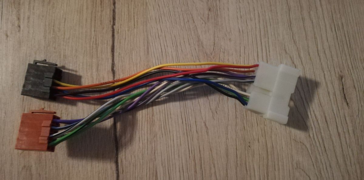

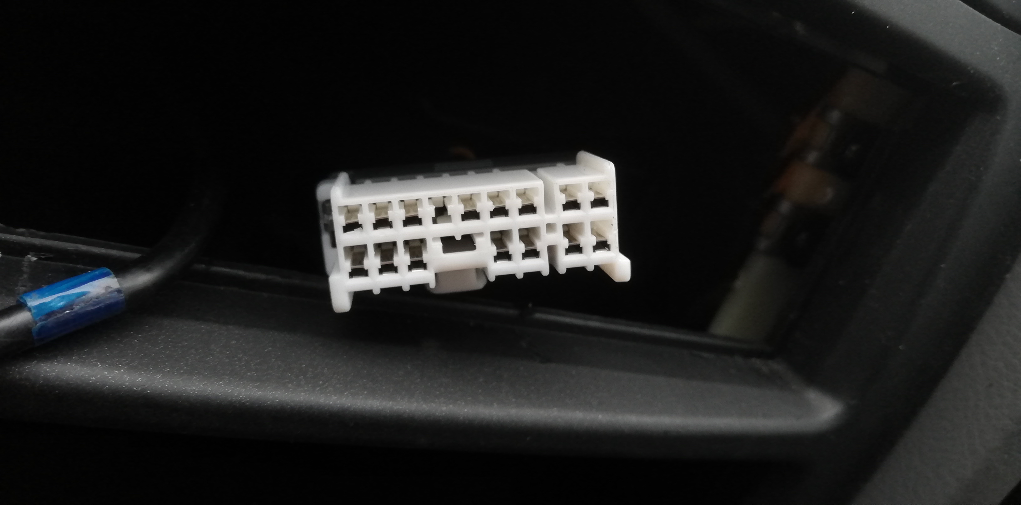

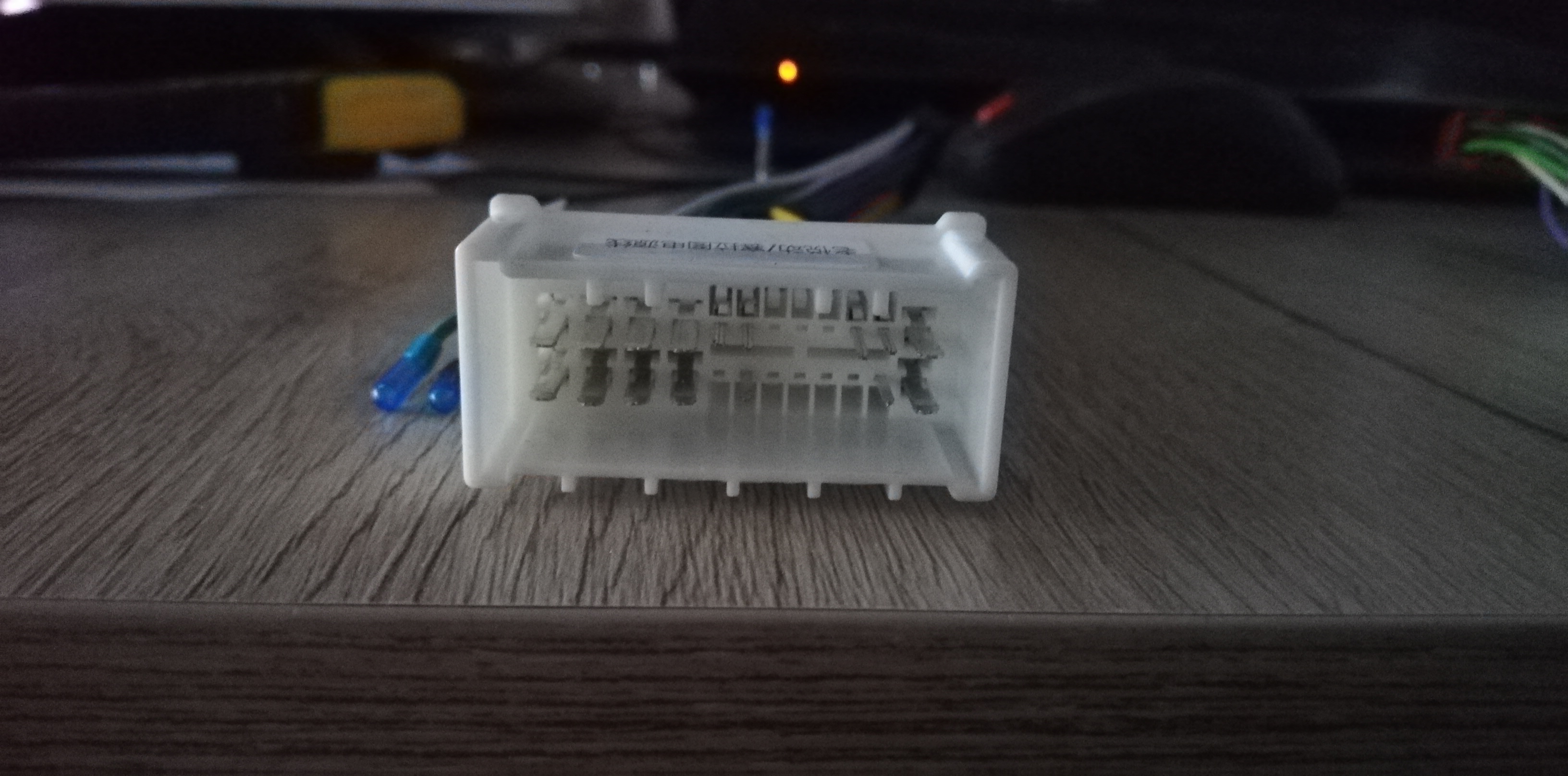

    Witam, znajomy kupił na aliexpress radio dedykowane do Hyundai Santa Fe 2005. I mamy problem z przeróbką kostki iso z auta załącznik 2, na taką aby pasowała do kostki załącznik 1. W aucie kostka nie była oryginalna, tylko już przerabiana na radio jvc.

    To nie jest żadne ISO a kostka z auta to oryginalne złącze Hyundaia, tyle,że starego typu,dokup przejściòwkę Hyundai- ISO i masz instalację pod radio uniwersalne.

    Możesz podesłać link jak dokładnie taka przejściówka wygląda? Bo szukam i znaleźć nie mogę. Mam przejściówkę hyundai - ISO zdjęcie w załączniku. I ni jak nie mogę jej wpiąć we wtyczkę z radia nowego. Hyundai Santa Fe I 2005: Adaptacja kostki ISO do nowego radia z AliExpress

    Z radiem masz przejeciòwkę do nowszych modeli Hyundai,a.Takie coś potrzebujesz:

    Taką to ja mam, z ostatniego załącznika. Wepnę ja do fabrycznej kostki a druga strona nadal lipa.

    Kostkę z dwóch przerobiłem znalazłem schemat, podłączyłem i tylko kamera cofania się nie załącza jakieś rady dlaczego? Prąd z obu stron podpięty, kamera świeci, ale obrazu brak.
