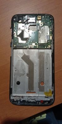

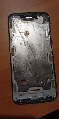

    Cześć, bo chciałbym się spytać czy można z mojego rozwalonego telefonu odzyskać jeszcze zdjęcia tu macie zdjęcia telefonu.
    Czy da się odzyskać zdjęcia z tak rozwalonej telefonu? Czy da się odzyskać zdjęcia z tak rozwalonej telefonu?
    I nie pytajcie jak ten telefon znalazł się w takim stanie.
    Z góry dziękuje za odpowiedź.

    I jeszcze jedno pytanie gdzie by było trzeba oddać ten telefon aby odzyskać te zdjęcia np. do jakiegoś serwisu z telefonami?
    Dzięki za odpowiedź.

    Serwis to najlepsza droga z uwagi na cenę sprzętu. Jeżeli nie ma sprzętowego szyfrowania to każdy serwis odzyskujący dane ci to ogarnie. Z szyfrowanie może być problem. Dump można wyciągnąć, ale trzeba z niego wyciągnąć klucz metodą brute-force i przepuścić przez ten klucz, aby wyciągnąć użyteczne dane. Nie każdy to ogarnie, ale się da.

    Dziękuję za odpowiedź, zawiozę ten telefon do serwisu i zobaczymy co da się zrobić.
