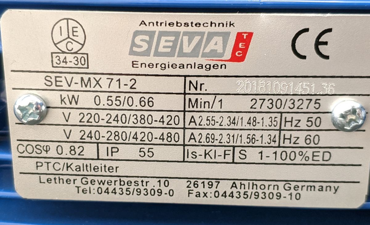

  • #5 19373795
    Zgoodie
    Poziom 25  
    Czy kolega może wysłać zdjęcie tabliczki znamionowej silnika? Wgada na źle sparametryzowany falownik.

  • #8 19374178
    Piotrek#G
    Wzrost prądu silnika przy zmniejszaniu częstotliwości w falowniku XSY-AT1 model AT1-2200X
    Tak to wygląda.
    Niestety, ale to bardzo prosty falownik, do tego jeszcze w instrukcji nie wszystkie parametry mają jasne opisy, a także nie wszystkie są wymienione w instrukcjach.
