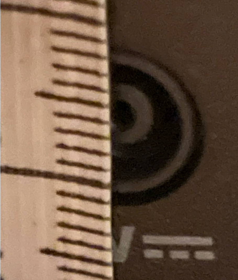

    Z tego co wyczytałem to jest możliwość podpięcia prądu stałego (DC) i zasilanie partyboxa w ten sposób. W instrukcji jest wspomniany kabel, który jest podpinany pod zapalniczkę w samochodzie, problem jest tylko taki, że nie jest on dołączany do zestawu i nie można go praktycznie nigdzie kupić (kod produktu: 46-ADT500-XX1).
    JBL PartyBox 310 - zamiennik kabla zasilającego do auta 46-ADT500-XX1, napięcie 12V, prąd 4A

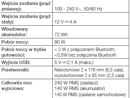

    Dlatego potrzebuje kupić jakiś zamiennik, najlepiej też dłuższy tak jak oryginalny (5m). Tylko czego dokładnie szukać, bo rozumiem że nie każdy się nada? W danych technicznych jest napisane, że napięcie 12V, prąd 4A.

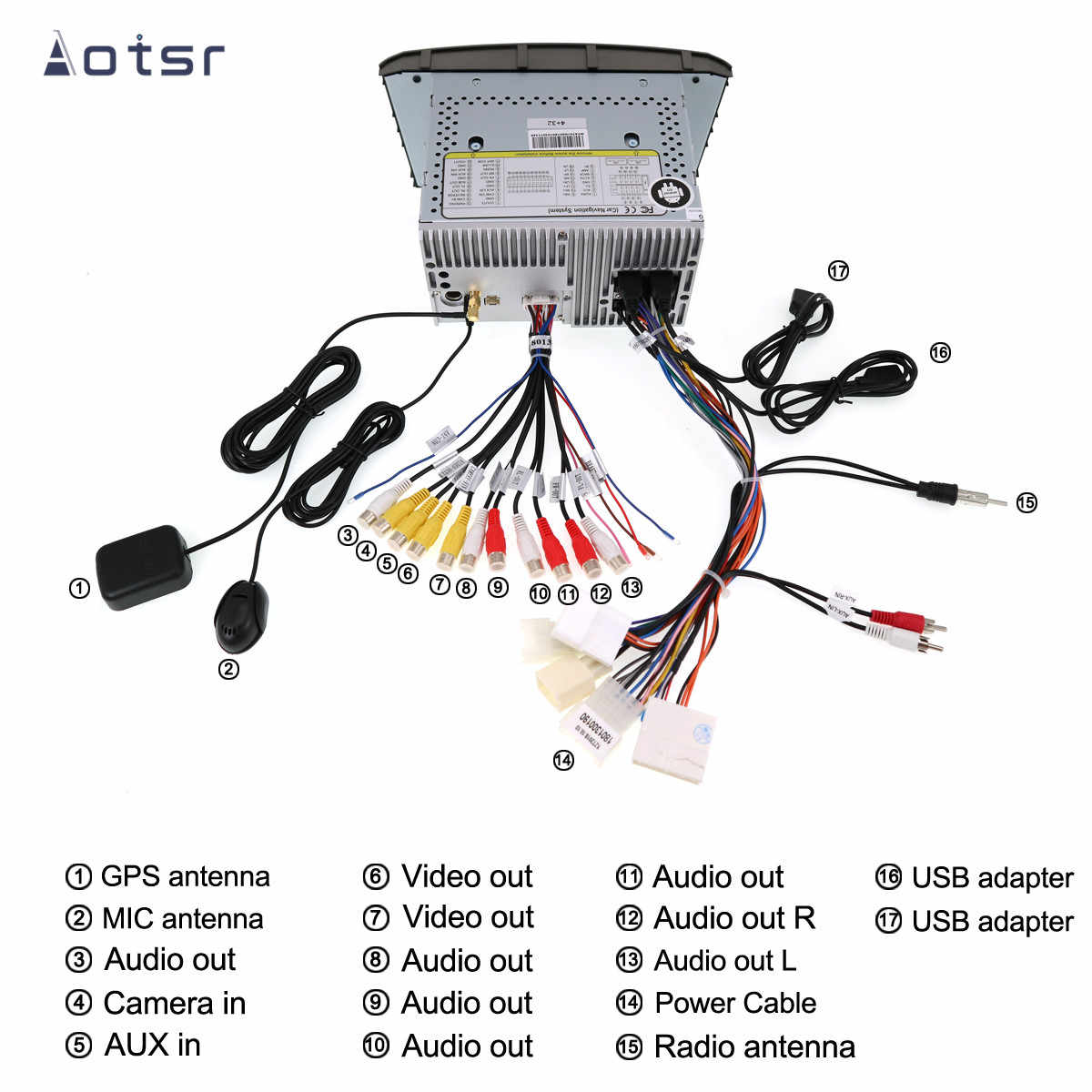

    Co do auta, to mam zamontowane takie radio:
    https://allegro.pl/oferta/radio-2din-toyota-avensis-t25-4-64-gb-android-9-9447124129
    Więc mam dostęp do wyjścia AUX(L+R), rozumiem że jak kupię kabel 2xRCA do Jack 3,5mm i podepne pod wejscie audio w partyboxie, to powinno przesyłać dobrze dzwięk z samochodu do partyboxa?
    Z radia wychodzi też wejście na USB, ale zakładam że nawet kupując kabel usb na 12V DC to nie zadziała bo będzie zbyt słaby prąd wyjściowy? Wiec lepiej podpiąć pod zapalniczkę jak w instrukcji, nie wiem czy dobrze rozumuję?
    Tak.
    Tak.

    Tak ale należy dobrać odpowiednią końcówkę aby wpiąć się z zasilaniem.
    https://manualzz.com/doc/55342426/jbl-partybox310eu-sound-tower-of-boombox-owner-s-manual
    Powinna pasować "uniwersalna" końcówka, tylko że nie ma nigdzie wymiarów.

    Dzięki za odpowiedź, a jak to jest z tym prądem wyjściowym? To jest zależne od tego jak jest skonstruowany "zasilacz"? Nie chciałbym kupić "zbyt" słaby.
    No bo np tutaj jest napisane "2,5A":
    https://allegro.pl/oferta/adapter-samochodowy-gp-do-ladowarki-12v-dc-2-5a-8438383503
    Z kolei tutaj, 4A:
    https://www.amazon.com/MEROM-5-5x2-1mm-Connectors-Refrigerator-Compressor/dp/B08FMHLR95
    Ale ciężko mi znaleźć taki żeby było podane 4A, czy to ma duże znaczenie?
    W tym linku na amazonie jest
    Not applicable to devices over 4A.
    , więc zakładam że ma to duże znaczenie. Ale w Polsce nie mogę znaleźć takiego kabla z takim opisem.
