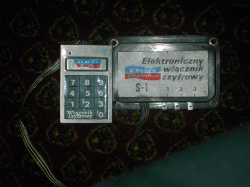

    Witam mam pytanie dotyczace podlaczenia do maluszka :) elektroniczny włacznik szyfrowy zabardzo sie na tym nie znam:) ale mam nadzieje zektos mi pomoze :) hihi to cos wyglada tak :
    jest sobie czrna skrzyneczka w ktorej sa trzy styki na podlaczenie czegos i od tego pudelka wychodzi wiazka kabli do takiej malej klawiaturki numerycznej :)

    Ciężko będzie Tobie pomóc... Twój opis jest trochę "bajeczny" :)
    Spróbuj zrobić zdjęcie tego urządzenia, jakis symbol, napisy na płytce, pudełku

    No domyślam się że z wiążką nie ma problemu - masz klawiaturke itp. itd. Jeżeli chodzi o te trzy styki to sprawa wydaje sie prosta. Są to styki:
    - normalnie zamknięty
    - normalnie otwarty

    Te 3 styki - tak jak kolega pisał - mogą być od przekaźnika (czyli urządzenie rozłączające i załączające np.: pompke paliwową) ale jeszcze pozostaje kwestia zasilania tego "pudełka" czyli także prawdopodobne, że podawane jest na nie zasilanie.

    a czy ktos wie jak takie "pudelko" podlaczyc do malca zeby mozna bylo go odpalic dopiero po wcisnieciu odpowiedniego kodu wiem ze ktorys styk musi isc do cefki zaplonowej, i chyba trzeba gdzies umiescic jeszcze kondensator przeciwzakloceniowy umiescic

    Konektor oznaczony cyfrą 1 - przyłączyć do instalacji samochodu biegun plus ( + ) za włącznikiem zapłonu ( stacyjka )
    Konektor oznaczony cyfrą 2 - połączyć z biegunem minus ( - )
    Konektor oznaczony cyfrą 3 - połączyć z zaciskiem zasilającym cewki WN przez przekaźnik sterujący
    W samochodach z silnikiem wysokoprężnym konektor ten połączyć należy z cewką elektro - magnesu rozrusznika przez przekaźnik sterujący.
