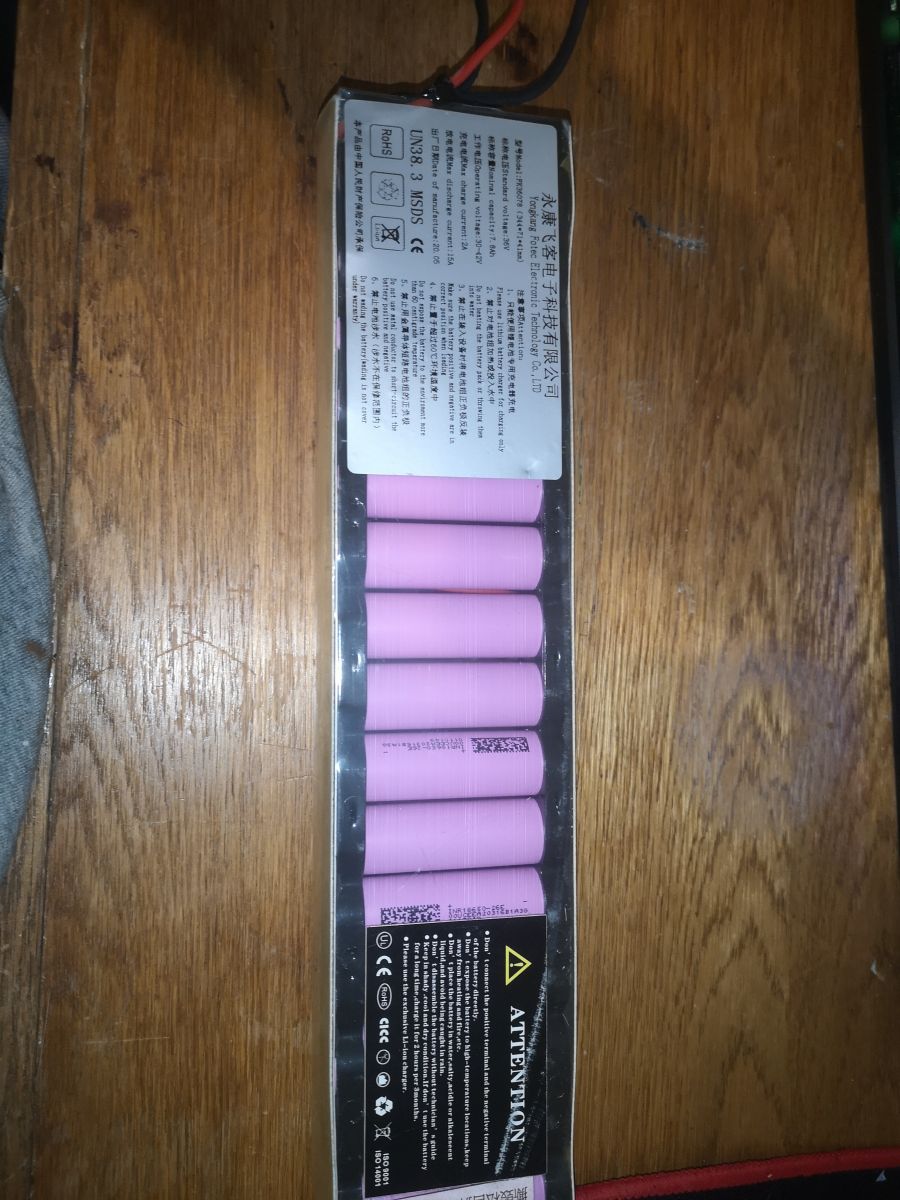

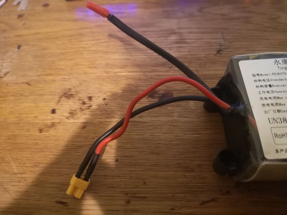

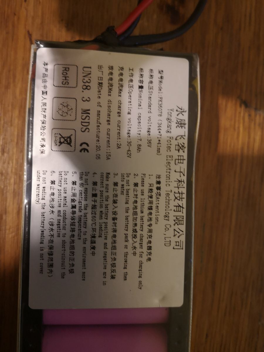

    Hej. W zeszłym roku zakupilem hulajnogę za 1500 zł prędkość niezła 37km/h. Ale w tym roku bateria zaczęła mi krócej trzymać i moc spadła, zakładałem wcześniej amortyzator i dzisaj postanowiłem zmienić linke. Rozkręcam a tam zwykły kontroler silnika taki w srebrnej puszce że tak powiem i magiczny akumulator z chińskkmi znaczami i jakimiś nędznymi ogniwami. Szybka decyzja czas na kupno czegoś solidnego z ogniwami samunga albo innej szanującej się firmy. Co polecacie? Najlepiej do max 700 zł tamten akumulator wykorzystam jako dodatkowy, nie muszę przecież wgrywać softu bo nie ma na czym, cała elektornika łączy się tylko złączka XT30 z akumulatorem, żadnych dodatkowych przewodów poza jednym idącym bezpośrednio do gniazdka ładowania. Wymiana akumulatora w hulajnodze klon Xiaomi M365 - propozycje solidnych ogniw do 700 zł Wymiana akumulatora w hulajnodze klon Xiaomi M365 - propozycje solidnych ogniw do 700 zł Wymiana akumulatora w hulajnodze klon Xiaomi M365 - propozycje solidnych ogniw do 700 zł

    Celuj w ogniwa VTC6. Z depakietu wyjdzie Ci około 400zł za 30ogniw. Pojemność 9300mAh.
    Do tego jakiś porządny BMS i sprawa załatwiona.

    Można też zastosować Sony VTC5 lub VTC5A. Trochę mniejsza pojemność niż VTC6 ale łatwiej "ustrzelić" w dobrej cenie. Pojemność baterii wyjdzie 7800 mAh z 30 ogniw.

    Elektordowicz pewien wykonał mi ten pakiet+ stary pakiet mam teraz ok. 16 Ah.
