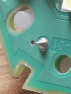

    A4 b6 1.9 130
    Nie pokazuje temperatury na desce
    Vagiem sprawdzone temperatura Dobra
    Test zegarów nie podnosi się wskazówka
    W czym problem Zepsuty zegar?

    Tam są identyczne silniczki od temperatury i paliwa, mozesz zamienić wskaźniki na próbę

    Dlaczego w Audi A4 B6 1.9 130 nie wyświetla się temperatura na desce?
    Zimny lut wystarczyło odpalić lutownice i delikatnie przyłożyć i zespoic ponownie
