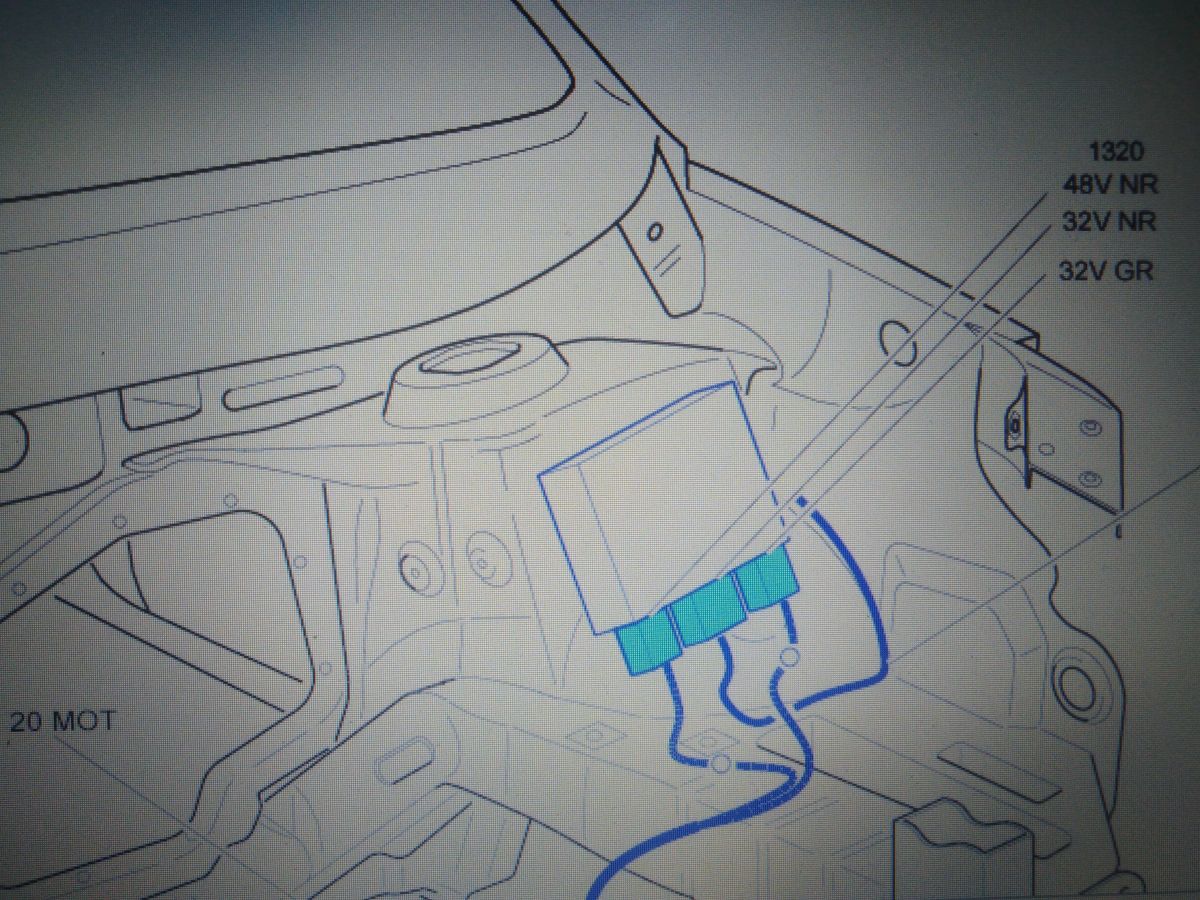

    Dzień dobry.
    Pacjent Peugeot 807 2.0 16V 136KM RFN 2003r benzyna + gaz.
    Od jakiegoś czasu borykam się z problemem dotyczącym czujnika pedału przyspieszania. Objawy to check i błędy na komputerze (zwarcie do masy, niezgodność sygnałów, sygnał 1) oraz znaczący spadek mocy. Po usunięciu błędów przez PP2000 wszystko wraca do normy. Na początku wymieniłem czujnik na używany i na parę miesięcy pomogło. Teraz znów te same objawy i założony nowy zamiennik firmy Sidat. Parę dni było dobrze, ale znów to samo.
    Czy jest ktoś w stanie pomóc w lokalizacji początku wiązki tego czujnika? Czy może to być coś z BSM? Auto odstawione do warsztatu, ale nie wiem czy zdążą coś zdiagnozować i może będę musiał posprawdzać ciągłość wiązki, bo czujnik chyba tak od razu nie padł?
    Dziękuję za pomoc i pozdrawiam.

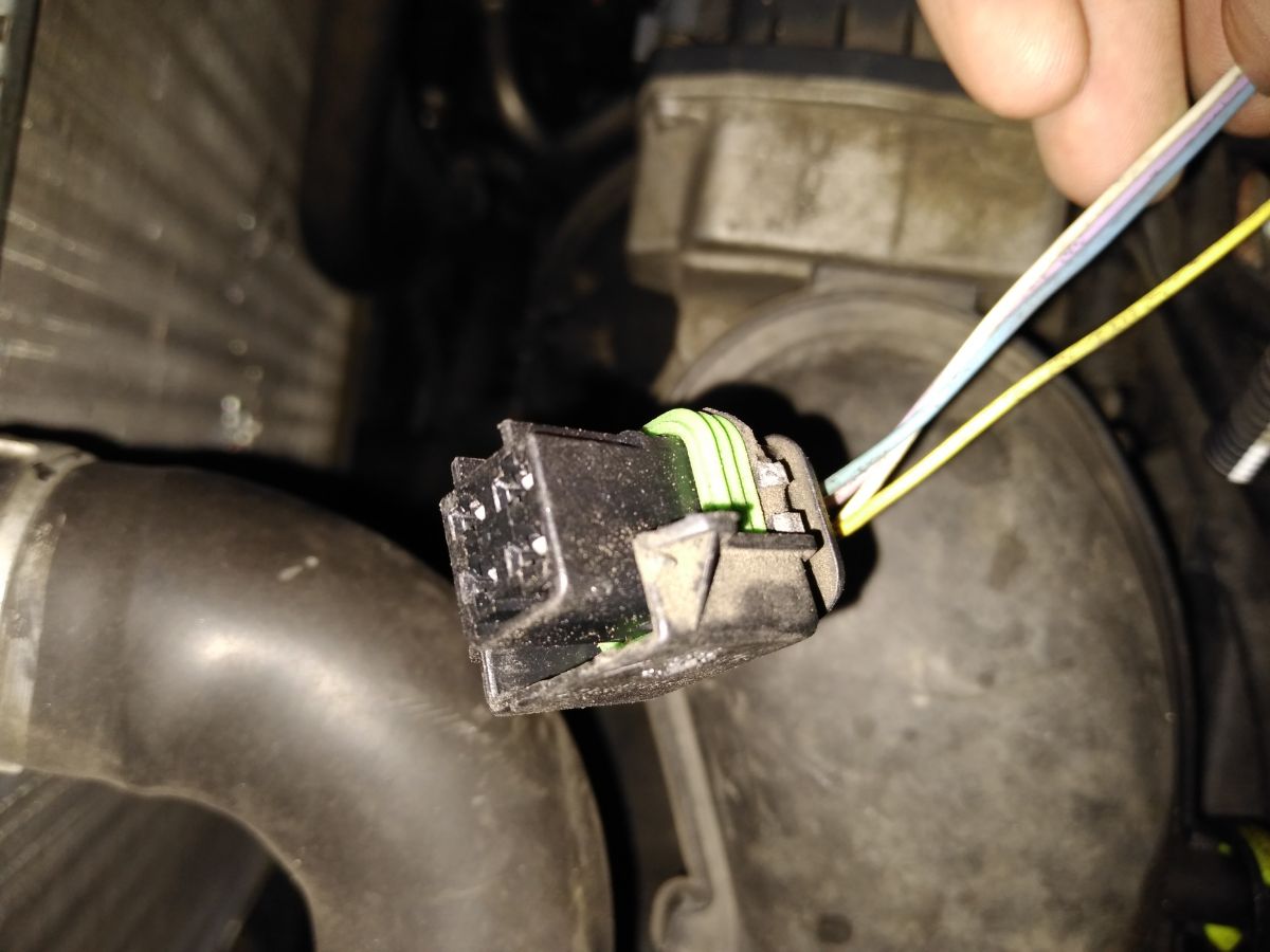

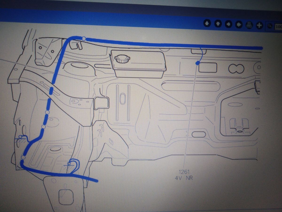

  • #4 19375763
    grala1
    Specjalista grupy V.A.G.
    Czujnik od linki podłączony jest do sterownika silnika - środkowa wtyczka.
    Trzeba doradzić przewody między czujnikiem a sterownikiem - najlepiej pod obciążeniem, np. żarówką.

    militarius
    W wolnej chwili będę walczył. Poza tym bez zmiany wtyczki też się nie obędzie, bo ma popękaną obudowę.

    militarius
    Auto po wizycie u elektronika. Twierdzi że wymienił kości kontrolerów w ECU i wiązka jest w porządku. Niestety auto dalej wywala ten sam błąd. Gość odwalił fuszerkę czy jest jeszcze coś co można wziąć pod uwagę? Podobno używanego sterownika o tych samych numerach nie idzie nigdzie dostać.
  • #9 19508235
    militarius
