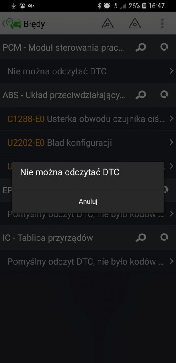

    Witam wszystkich forumowiczów.
    Od rana grzebałem przy swoim fordziku,czyściłam EGR i szukałem przyczyny problemy komunikacji problemu świecy żarowej,sprawdziłem przewody odłączyłem główna wtyczkę idącą że skrzynki bezpieczników ,okazała się upalona jedna świeca.

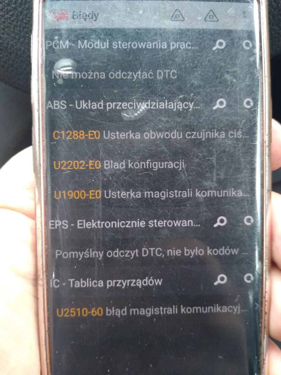

    Wszystko złożyłem,chcąc uruchomi samochód wkładam kluczyk do stacyjki zegary normalnie odpaliły i kontrolki te co zawsze imo pali się chwilę i po chwili zaczyna mrugać szybko ,po chwili zaczyna mrugać powoli aż w końcu gaśnie ,ale nie ma reakcji na kluczyk przekręcam i nic rozrusznik nie kręci,co się mogło stać zdziwiło mnie bo nic nie robiłem w elektryce tylko odłączyłem wtyczki . Czy jest opcja że kluczyk padł? Bardzo proszę o pomoc.
    Załączam zdjęcia obecnych błędów.

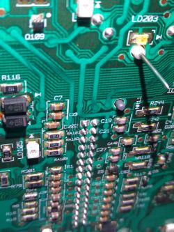

    grala1
    Specjalista grupy V.A.G.
    Brak komunikacji.
    Tam siada połączenie pomiędzy gniazdem licznika a jego płyta.
    Zdemontuj licznik i zobacz jak wyglądają luty pomiędzy jego gniazdem a jego płytą PCB.
    Może wystarczy poprawić lutowanie.

    Dziękuję za odpowiedź,dziwne bo nic nie dotykałem przy liczniku ale słyszałem o tym problemie tego modelu, już idę go wyciągnąć i będę go rozkręcać.
    Licznik wyjęty załączam zdjęcie,trzy pierwsze luty mają na około pęknięcie widać na zdjęciu,nie wiem od czego są one odpowiedzialne ale jeszcze resztę przejrze ,czy to może być ta przyczyna?

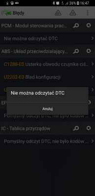

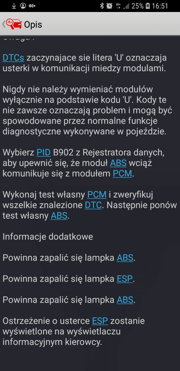

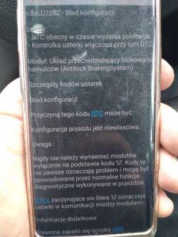

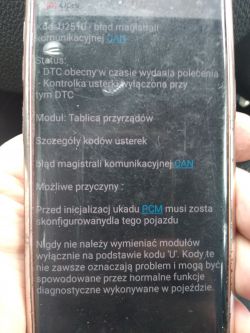

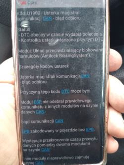

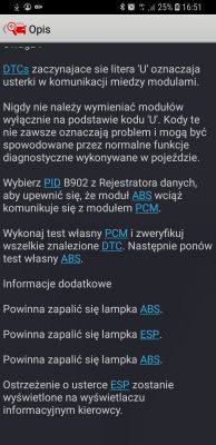

    Luty zrobione wszystkie przejżałem i dotykalem lutownicą ,podłączyłem licznik zanim cały złożyłem i to samo imo pali się a po chwili zaczyna mrugać, co mnie dziwni z pompy abs czy to jest esp niewiem dokładnie są 3 kliknięcia, tego nie miałem wcześniej tak jak by coś było zawieszone,nic innego nie robiłem tylko sprawdziłem wiązke kabli tam gdzie idą przewody od świec, załączam szczegółowy opis jednego komunikatu ,i wyskakuje mi błąd dtc.gdy czytam błędy. Co jeszcze mogę sprawdzić,proszę o pomoc . Ford focus mk2 1.6 TDCi imo mruga brak reakcji na kluczyk. Ford focus mk2 1.6 TDCi imo mruga brak reakcji na kluczyk. Ford focus mk2 1.6 TDCi imo mruga brak reakcji na kluczyk.
