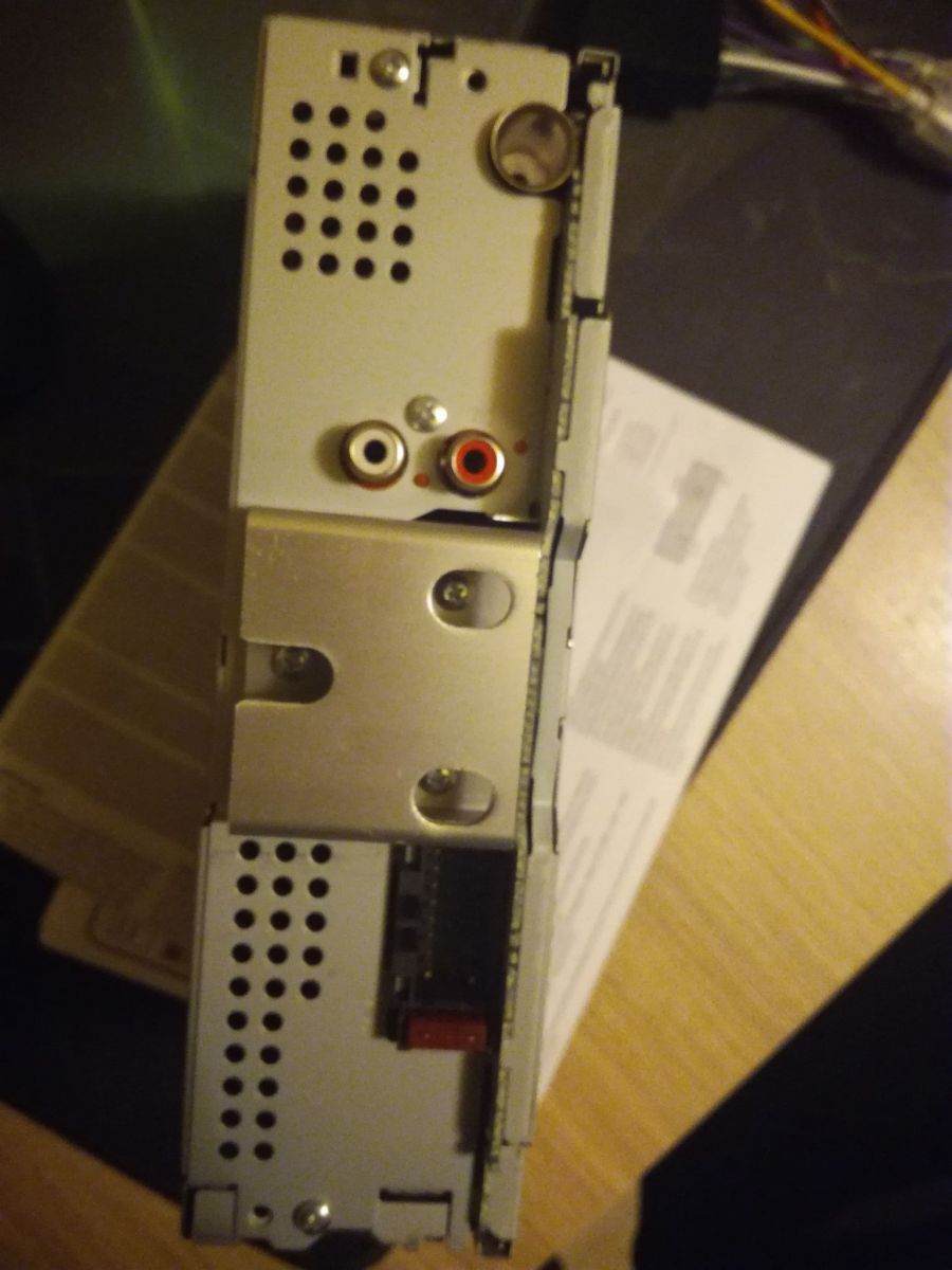

    Witam serdecznie,
    Jestem nowym posiadaczem Cytryny C3 Furio z 2007r - kupiłem auto w wersji golaska, które nie posiadało radia.
    Zakupiłem nowe niefirmowe radio, i tutaj zaczyna się moje pytanie do Was.

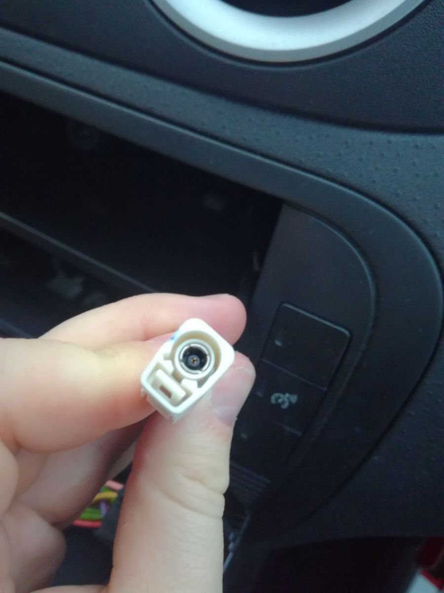

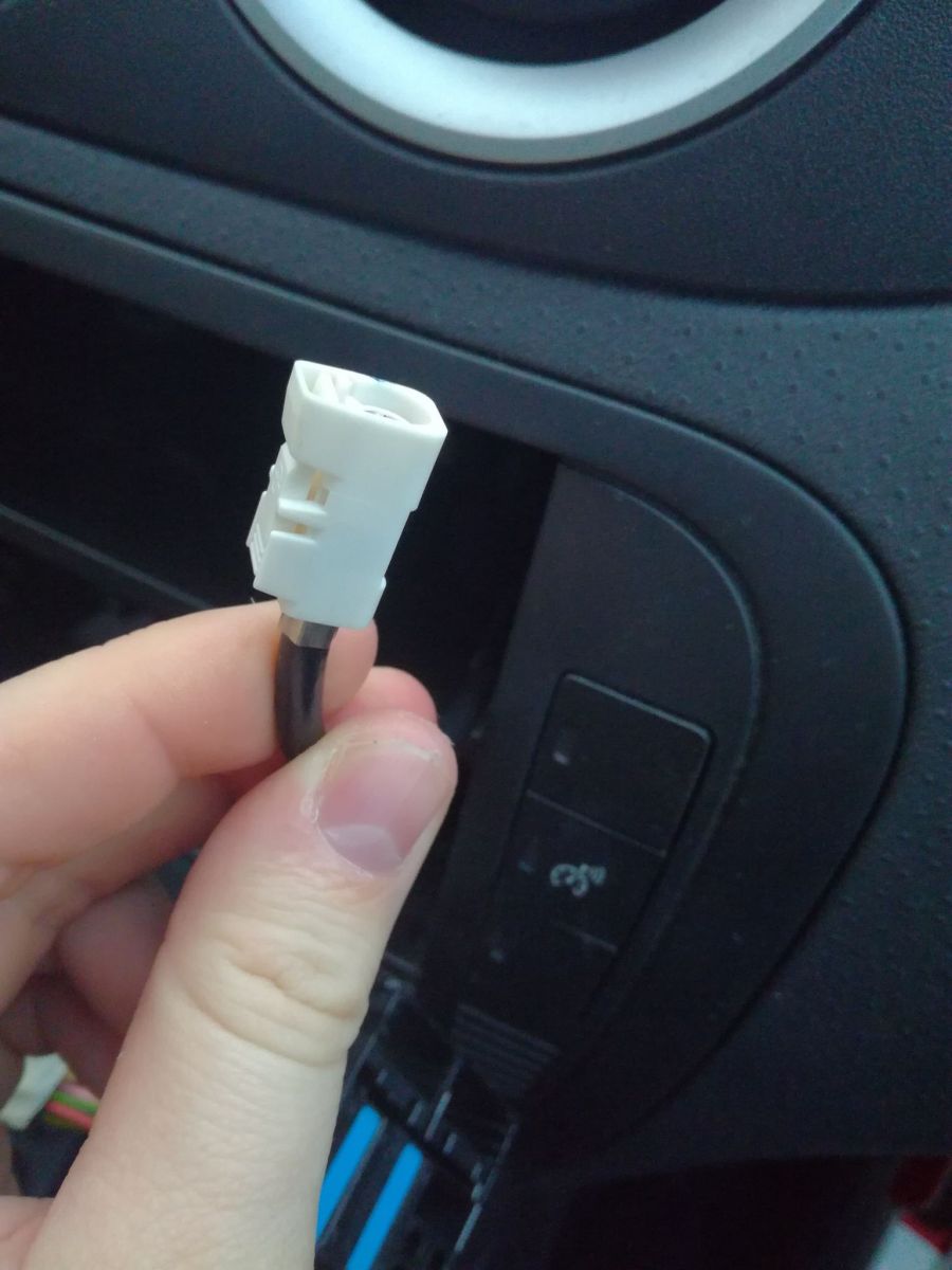

    Sam samochód posiada inne wejście antenowe z tego co rozejrzałem się na internecie będę potrzebował zakupić separator antenowy aby podłączyć antenę pod radio?

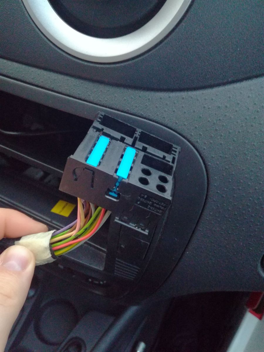

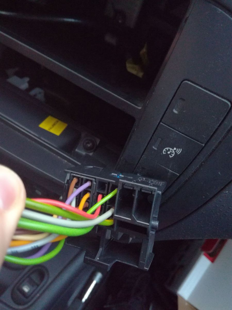

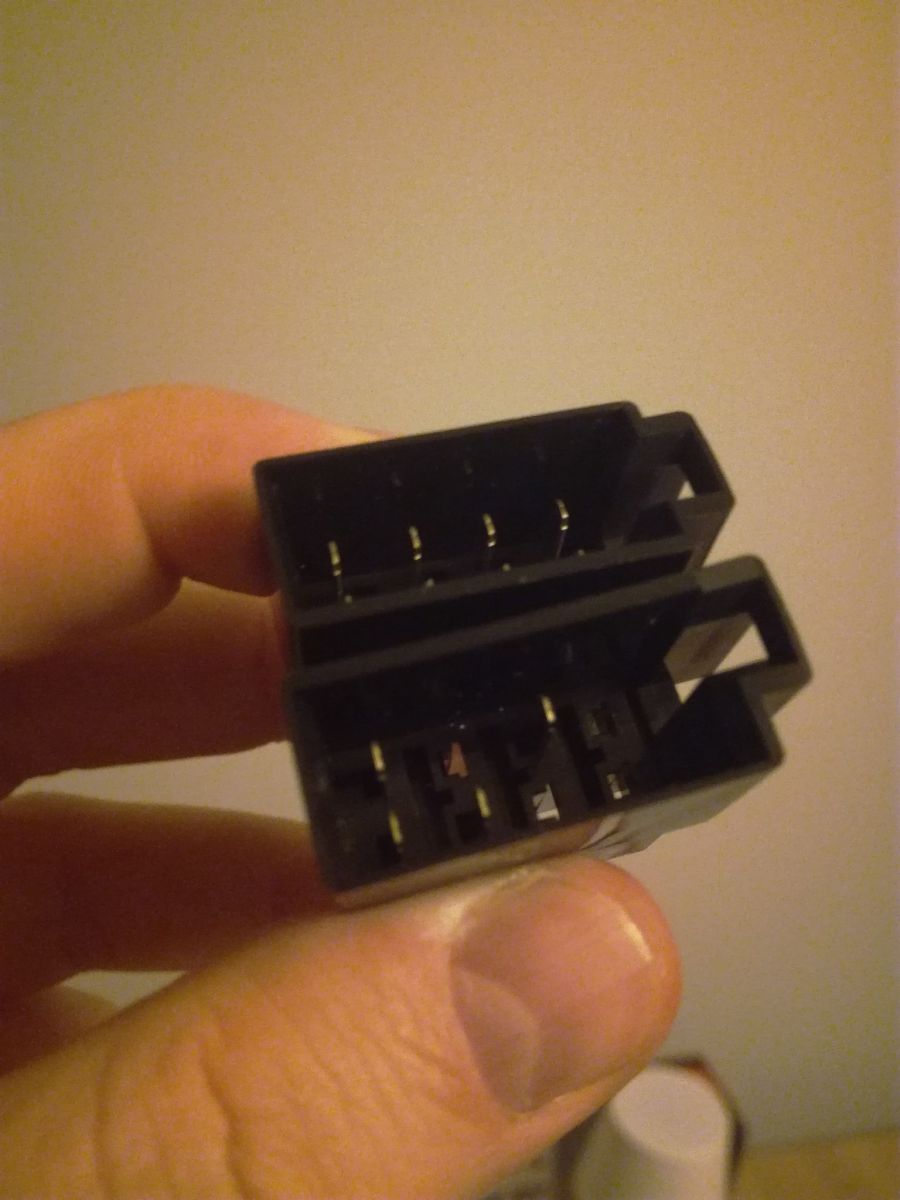

    Dodatkowo same radio posiada dwie kostki w wejściu żeńskim a kostki w aucie podpięte są w pewne złącze. Po przyjrzeniu się widać ze jest szansa odpięcia kostek spiętych które znajdują się w Cytrynie chociaż są ciasno wsadzone - nie wiem czy czegoś nie pourywam.
    Moje pytanie czy w takim zestawie jaki mam jest szansa podłączenia tego radia czy potrzebuje dokupić, pewne przejściówki?
    Radio to: Pioneer MVH-S120UB

    PRZEJŚCIÓWKA SEPARATOR FAKRA ISO PEUGEOT CITROEN
    https://allegro.pl/oferta/przejsciowka-separator-fakra-iso-peugeot-citroen-10125976926
    To rozwiąże Twój problem.
    Przejściówka do anteny do radia samochodowego DIN
    https://allegro.pl/oferta/przejsciowka-do-anteny-do-radia-samochodowego-din-9056011186
    A tutaj masz już cały komplet z wtykiem antenowym do Pionner-a :
    ISO ZŁĄCZE SEPARATOR PEUGEOT 207 307 407 607 1007
    https://allegro.pl/oferta/iso-zlacze-separato...-0c42a10e6ca8755aa386fe7e14ee7421a14291fbf951
