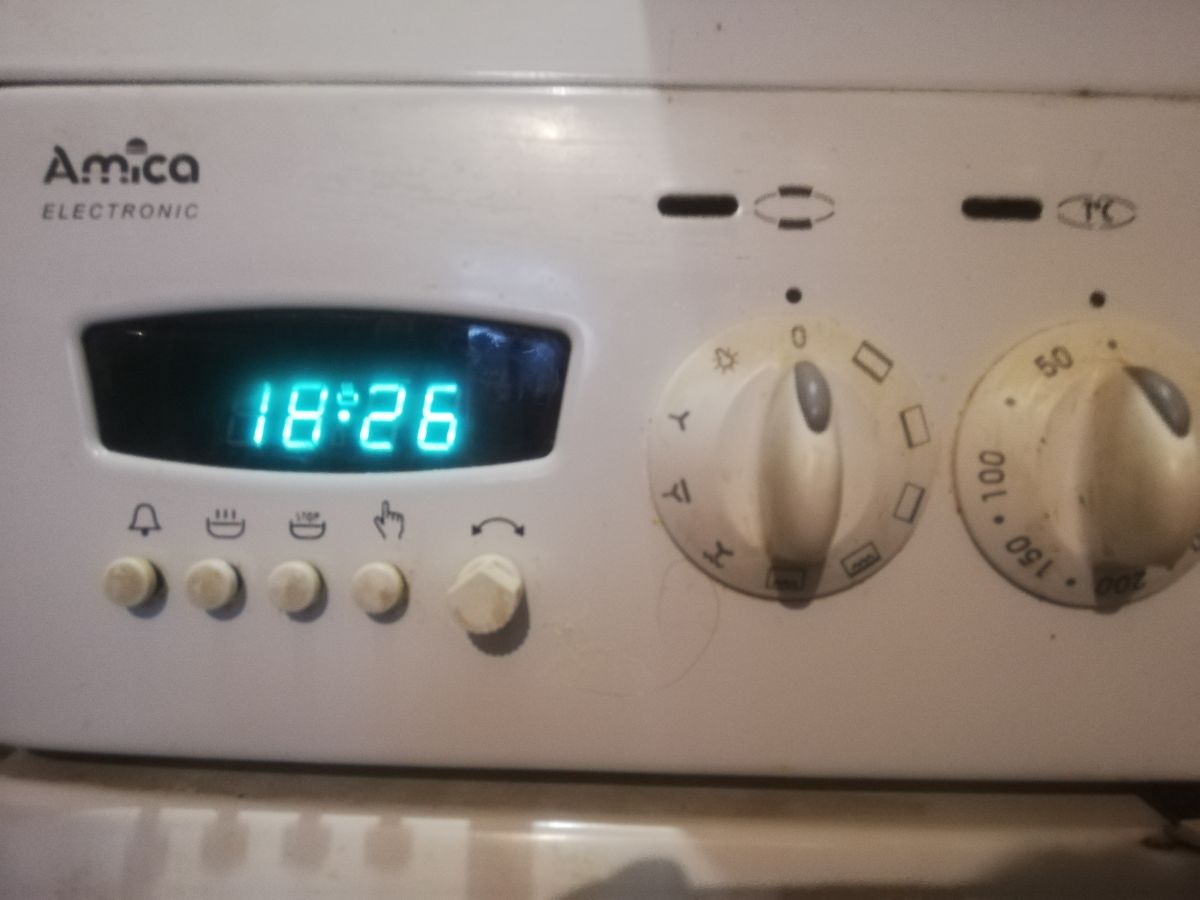

  • #1 19375547
    detreg
    Nie posiada naklejki znamionowej na boku.
    Amica G5E3.43ZpTeN - czy to jest taki model bo poszukuję nr. modelu Amica G5E3.43ZpTeN - czy to jest taki model bo poszukuję nr. modelu
  • #2 19376267
    Przemcio
    Coś się z tym sprzętem dzieje czy tak tylko z ciekawości to pytanie? Może elementy składowe we wnętrzu coś by podpowiedziały jeżeli wizualnie nikt już nie jest szczęśliwym posiadaczem tego wynalazku? Niby coś mi się kojarzy, ale "design szybki piekarnika" jakby nieco inny:)

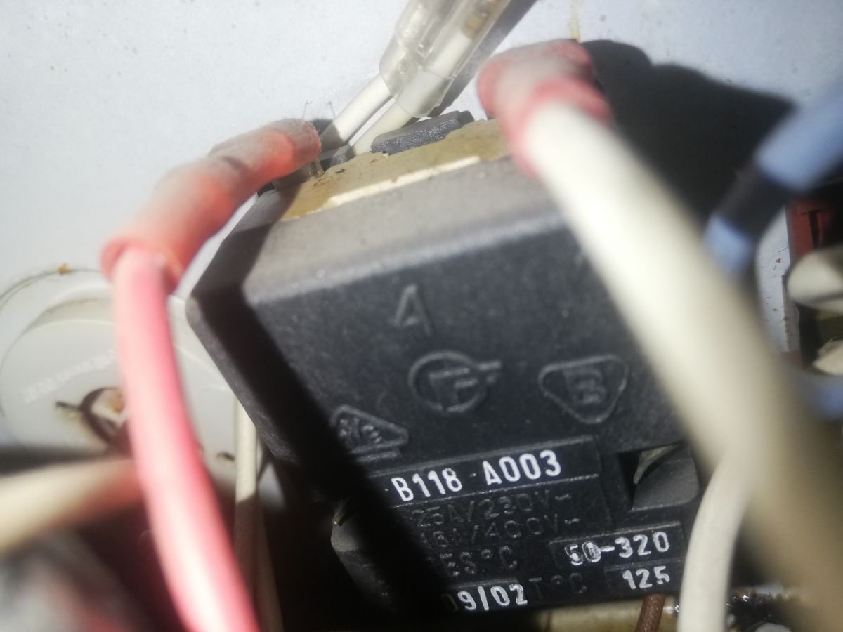

  • #3 19376336
    detreg
    W sumie chciałbym wiedzieć, generalnie to termostat jest chyba do wymiany, ale tutaj zrobiłem zdjęcie potrzebowałbym nr. części, albo link do aukcji. Regulator ma jakiś symbol B118-a003 szukałem w necie, ale tylko nieaktywne aukcje albo brak na stanie.

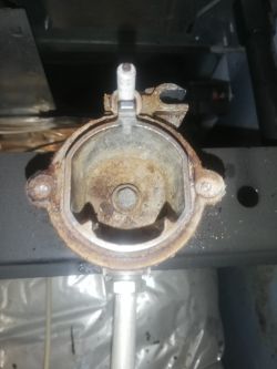

    Gniazdo też by się przydało, śrubki mi się oberwały w jednym przy demontażu, żeby dostać się do regulatora. Potrzebuję termoregulator oraz gniazdo palnika.

  • #5 19376506
    kecajk49
    Poziom 36  
    https://north.pl/imgartn/2/900,900/714-VT-0029,0,8000635-korpus-palnika-do-kuchenki.jpg
    Maz tutaj link do palników tej kuchni ale czy to rozłączysz od rurek to już inna bajka ,może trzeba dokupić rurki palnik-zawór bo termostat to z zakresem do 250°C bez problemu też tam.
    Korpusy palników są przykręcane od spodu jak widać na fotkach w linku!
    Z rurkami możesz mieć problem bez podania typu, bo są odpowiednio fabrycznie wyginane.
  • #6 19378044
    Paw_el
    Specjalista AGD
    detreg napisał:
    Poszukuję nr. modelu
    Prawdopodobnie to jest G5E3.43ZpTeN
