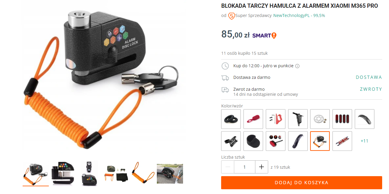

  • #6 19376190
    krzychu2lv6
    wojtasww18 napisał:
    Posiadam łódź z której niestety ukradziono silnik zaburtowy. Jak to typowy Polak po
    poniżej wklejani ci link do alarmu, jest to alrm do motocykli na tarcze hamulcową ciężko go zniszczyć i który działa gdy ktoś podnosi przedmiot który jest do niego przypięty, jest o tyle sprytny,że nawet gdy ktoś będzie szedł z tym silnikiem alarm będzie wył cały czas, musisz tylko na silniku dorobić ucho i zeszlifować nakrętkę, tak by ktoś jej nie mógł odkręcić.

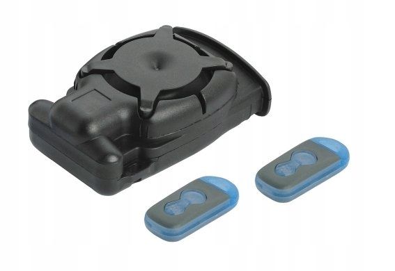

  • #7 19376371
    CameR
    wojtasww18 napisał:
    szukam alarmu np motocyklowego który po przerwaniu obwodu załącza syrenę
    Każda centralka alarmowa - domowa, posiada linię typu 'sabotaż".
    Ten obwód wzbudza alarm po przerwaniu obwodu - przecięciu kabla, zerwaniu czujki, itp.
    Ja jednak użyłbym dobrej jakości, hermetycznego, pilotowego alarmu motocyklowego i zastosował albo czujnik wstrząsowy (udarowy) lub zastosowałbym kontaktron z magnesem NO/NC
    Np. META SYSTEM DefCom 3 z czujnikiem przechyłu.

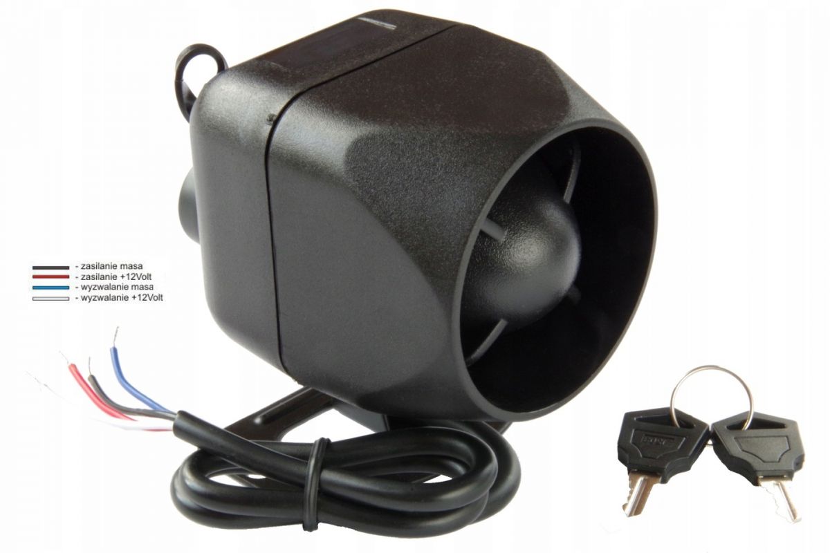

    Inny - Alarm motocyklowy 12V z przerwaniem obwodu dla łodzi - poszukiwanie urządzenia + Inny - Alarm motocyklowy 12V z przerwaniem obwodu dla łodzi - poszukiwanie urządzenia
    Najprościej ... - syrenka z własnym zasilaniem zamontowana do silnika !
    Jeżeli odłączysz jej zasilanie, (przetniesz kabel lub rozłączysz "blaszki") to zaczyna alarmować .
    Podłączysz tylko dwa kable (+ czerwony / - czarny) do zewnętrznego akumulatora, przekręcasz kluczyk w obudowie syrenki i czekasz aż ktoś zerwie przewody zasilające...
    Dodatkowo możesz dołożyć czujnik kontaktronowy NO lub NC na przewodzie białym lub niebieskim syrenki. Kontaktron do silnika a magnes na pawęży łodzi.
