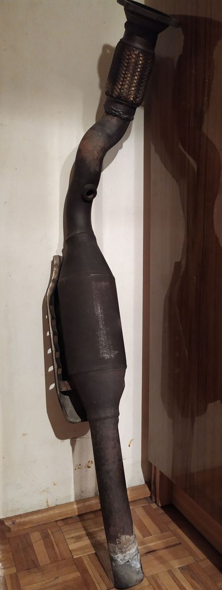

    mam pytanie o co chodzi z tym pełny/niepełny katalizator? Mam na sprzedaż, do skupu katalizator po chyba błędnej diagnozie mechanika, kupiłem zamiennik żeby sprawdzić czy stary nie jest zapchany i tak w sumie za bardzo różnic nie widać, no więc mam kata oryginalnego zdemontowanego z auta:
    O co chodzi z pełnym lub niepełnym katalizatorem?
    No i teraz sie zastanawiam, chce np wysłać do skupu ale podstawowy warunek - sprawdzić czy jest pełny, zapakować, wysłać itd..
    Niekiedy na forach też ktoś pyta, jak to się sprawdza, ale czy w moim przypadku on może nie być pełny? To oryginalny kat z fabryki jeszcze z tą tacką pod spodem i zgnitymi śrubami mocującymi. Spawy też raczej fabryczne. Jak pukam w niego to taki pusty, głuchy dźwięk.
    Rozumiem, że chodzi o to czy ktoś go nie wybebeszył tak? No ale to auto by chyba głośniej chodziło?
  • #2 19376350
    sigwa18
    Posty: 12119
    Pomógł: 1204
    Ocena: 3377
    Bo czasem zostaje tylko puszka, kat czy z ceramiki czy blaszany już dawno wyszedł przez rurę. Dla skupu cenny jest rdzeń kata a nie puszka. Odetnij rurę zaraz przy katalizatorze i zrób im zdjęcie środka.
  • #3 19376459
    Pertol
    Poziom 7  
    Posty: 150
    Ocena: 18
    Ok z tego co widziałem przez światło na tym odcinku końcowym co jest ta rurka na wprost, to jest jakieś sito zaraz jak się kat zaczyna, to możliwe żeby to wyszło?
    No mogę zrobić zdjęcie, albo wyślę im i najwyżej zwrócą a ja będę wiedzieć że tam nic nie ma :)
  • #4 19376670
    sigwa18
    Posty: 12119
    Pomógł: 1204
    Ocena: 3377
    Albo wydłubią i powiedza ze był pusty. To sitko to właśnie rdzeń katalizatora.

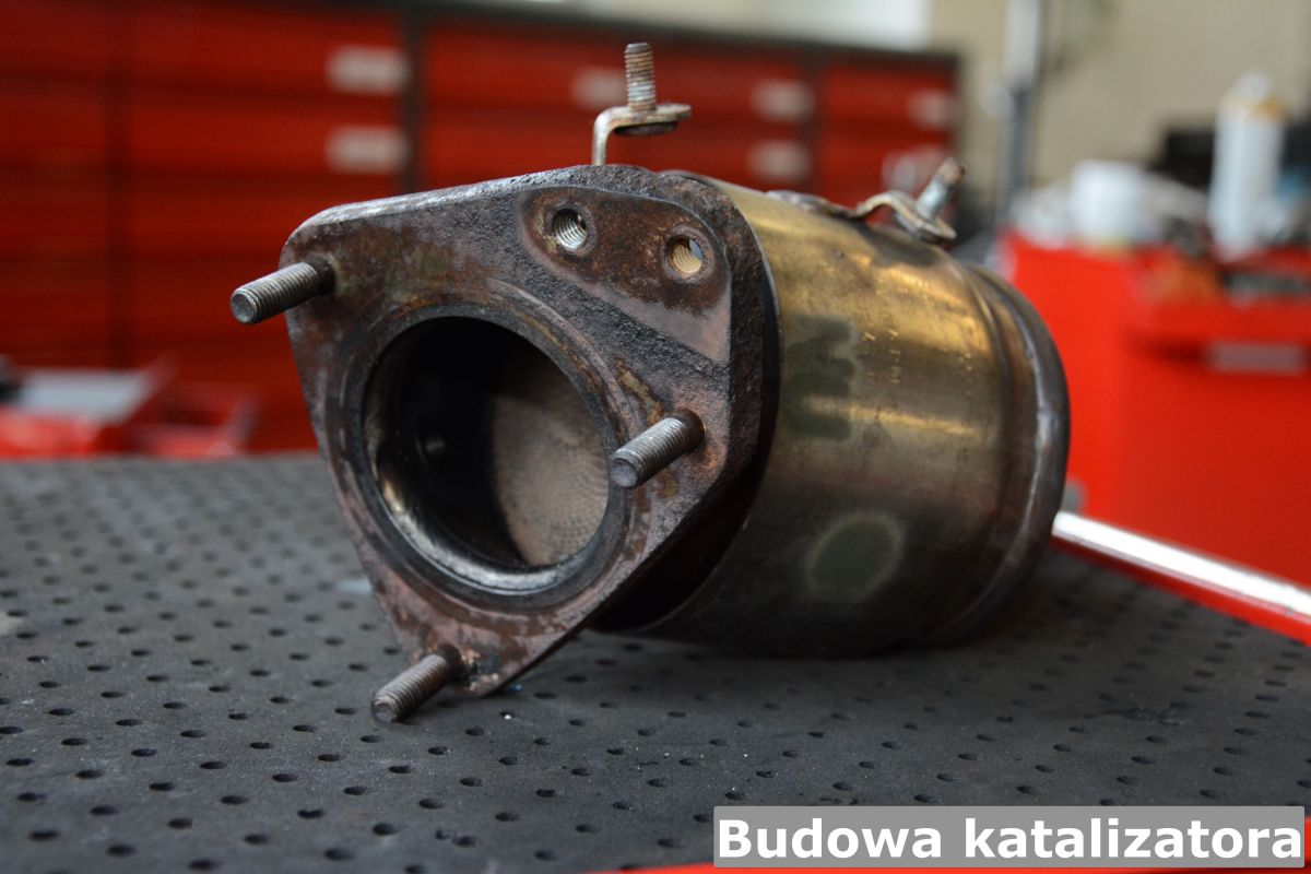

  • #8 19376885
    Pertol
    Poziom 7  
    Posty: 150
    Ocena: 18
    No właśnie ta druga firma to ta z której niby chce skorzystać, firm jest pełno tylko no te stawki są różne.
    Poza tym koło mnie złomowiska istnieją ale skup katalizatorów.. nie kojarzę
    U mnie jak się poświeci latarką od strony tej prostej rury to jest taki widok podobny jak tutaj czyli to rdzeń tak?
  • #9 19376941
    andrzej20001
    Posty: 17844
    Pomógł: 1579
    Ocena: 6682
    Ceny uczciwie to roznica 10%
  • #10 19377024
    sigwa18
    Posty: 12119
    Pomógł: 1204
    Ocena: 3377
    Nie mówię że oszukają na pewno ale ja tam bym wolał się zabezpieczyć.
