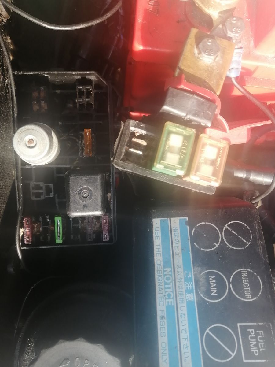

    sprawdzone bezpieczniki:
    obok klemy (30/40amp)
    w puszce z przekaznikami
    w aucie pod kierownica obydwie puszki
    i dupa
    a, a rozrusznik kreci "na zwarcie"
    i hakkolwiek to brzmii głupio - tak jakby prad jest gdzies go nie ma wcale na calej reszcie, no dobra to czemu awaryjne i klakson dziala?

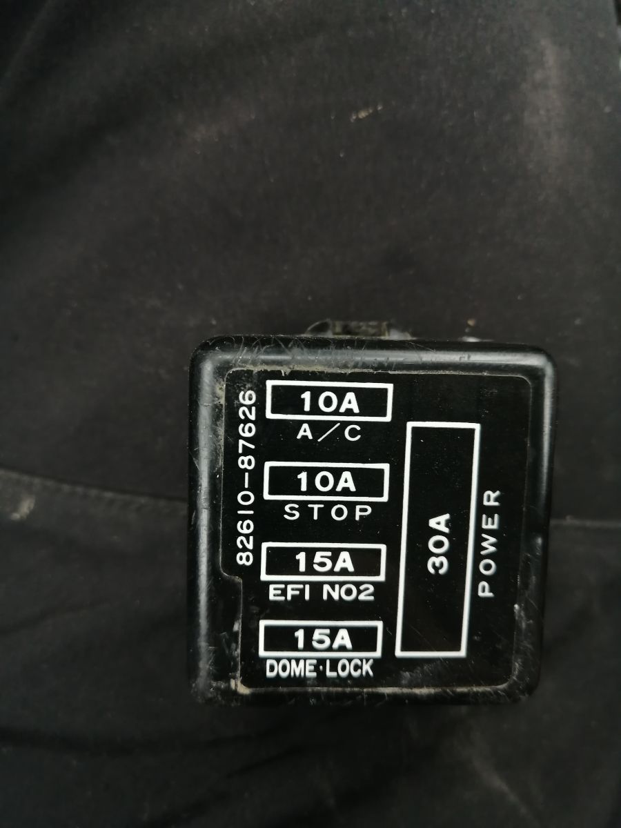

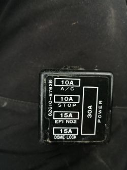

    Daihatsu Feroza F300 1.6 - brak zasilania wszelaki! tylko awaryjne! pomocy
    narazie z kontrolka bezposrednio przewodem z baterii i miernikiem doszedlem do tego ze
    puszka bezpiecznikow
    ta pod kierownica
    jest
    10A A/C 0.5V
    10A Stop 12.8
    15A efi no2 12.8
    15A dome lock 12.8
    0.5V :-/ gdzie sie podzialo zasilanie
  • #10 19379258
    andrzej20001
    Na klimie niepotrzebne ci, Czy na głównym 30A jest prąd. Wywal ten miernik na razie .

    sprawdziliśmy połāczenie miedzy kostka pod maska a kostka wewnatrz auta przy ecu i jest zasilanie.
    koleś przyjechał i do kostki pod maska która idzie do sterownika do przewodu (chyba) czarno-niebieski (6pin bodajże 3gorny pin od lewej ide na dół więc zrobie foto)podłączył kawałek przewodu bezpośrednio do aku i odpaliłem silnik, jak podłączył do przewodu obok to zaświeciła sie tablica i włączył się obrotomierz i mówi ze sterownik jest zwalony
    a moze on sie jakoś rozprogramował albo poprostu jest zwalony i działa tylko po części, on ma CPT do programowania eeprom więc chyba sie zna choc robił to xlat temu a teraz ma budowlanke i niestety nie ma czasu i mieszka 10km ode mnie.
    to czemu do jasnej ciasnej...
    jak tu sie zewrze (bezpiecznik zamiast przekaznika (dzialającego)) ,dziala tablica i stacyjka, nawet zaplon i zegar i woltomierz i czujnik paliwa (swiatla nadal nie dzialaja) i stop,kierunkowskazy, i etc.
