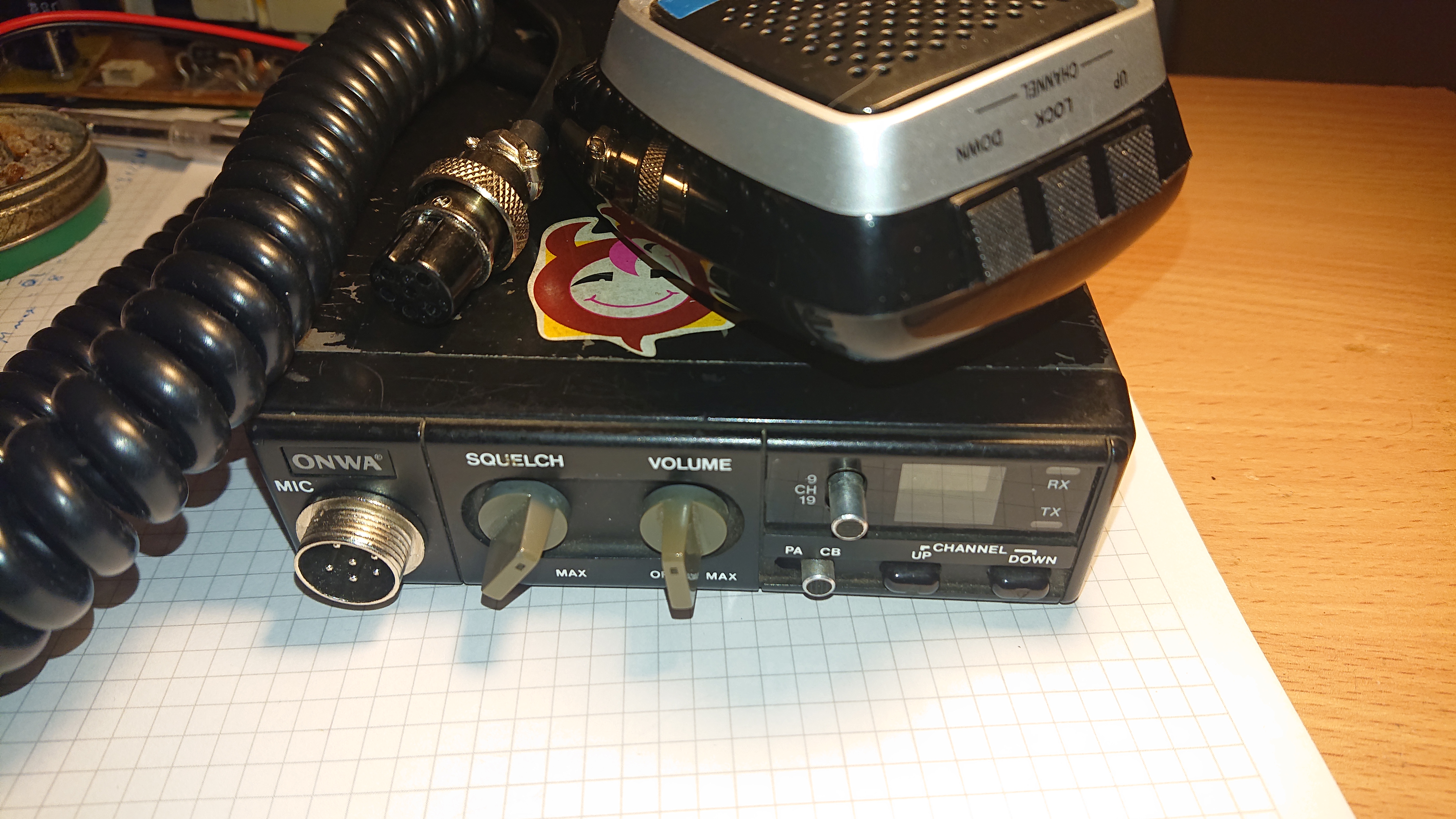

    Zaadaptowałem układ zmiany kanałów z Alana 48 Plus Multi. Skorzystałem z gotowego mikrofonu, więc zostało zainstalować gniazdo 6-pinowe i zlutować moduł.
    Instalacja przełączników kanałów na zwykłej "gruszce" też jest możliwa. Wtyk 5-stykowy DIN ma wolny pin, który można wykorzystać. Wymagana jest wtedy wymiana przewodu na 5-żyłowy i wstawienie do "gruszki" klawiatury/przełącznika. Wybrałem łatwiejsze rozwiązanie.
    Montaż gniazda:
    Wszystkie gniazda dostępne na portalach aukcyjnych mają kołnierz na środku długości gwintu. Gwint przed i za kołnierzem jest za krótki, co utrudnia stabilne przykręcenie gniazda. Gniazdo, w którym kołnierz byłby na końcu gwintu Alan 100 - przełącznik kanałów w mikrofonie (jeszcze raz)DSC_122...JPG Download (380.52 kB) byłoby idealne. W Onwie było gniazdo DIN 5-stykowe. Nowe gniazdo wkładałem od przodu i przykręcałem od środka. W Alanie 102 było 4-stykowe. Nowe włożyłem od środka i po małej ingerencji lutownicą przykręciłem od zewnątrz.

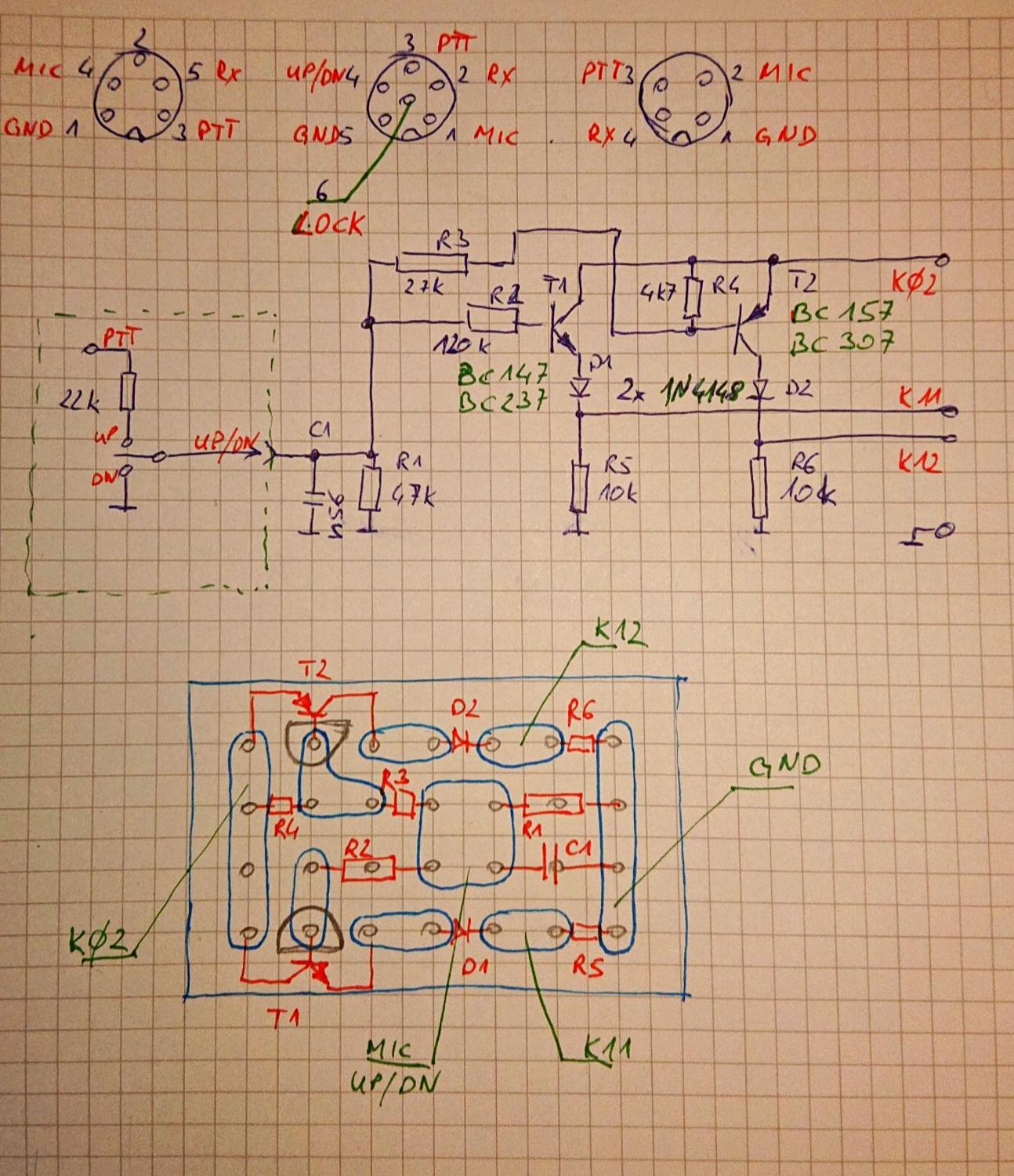

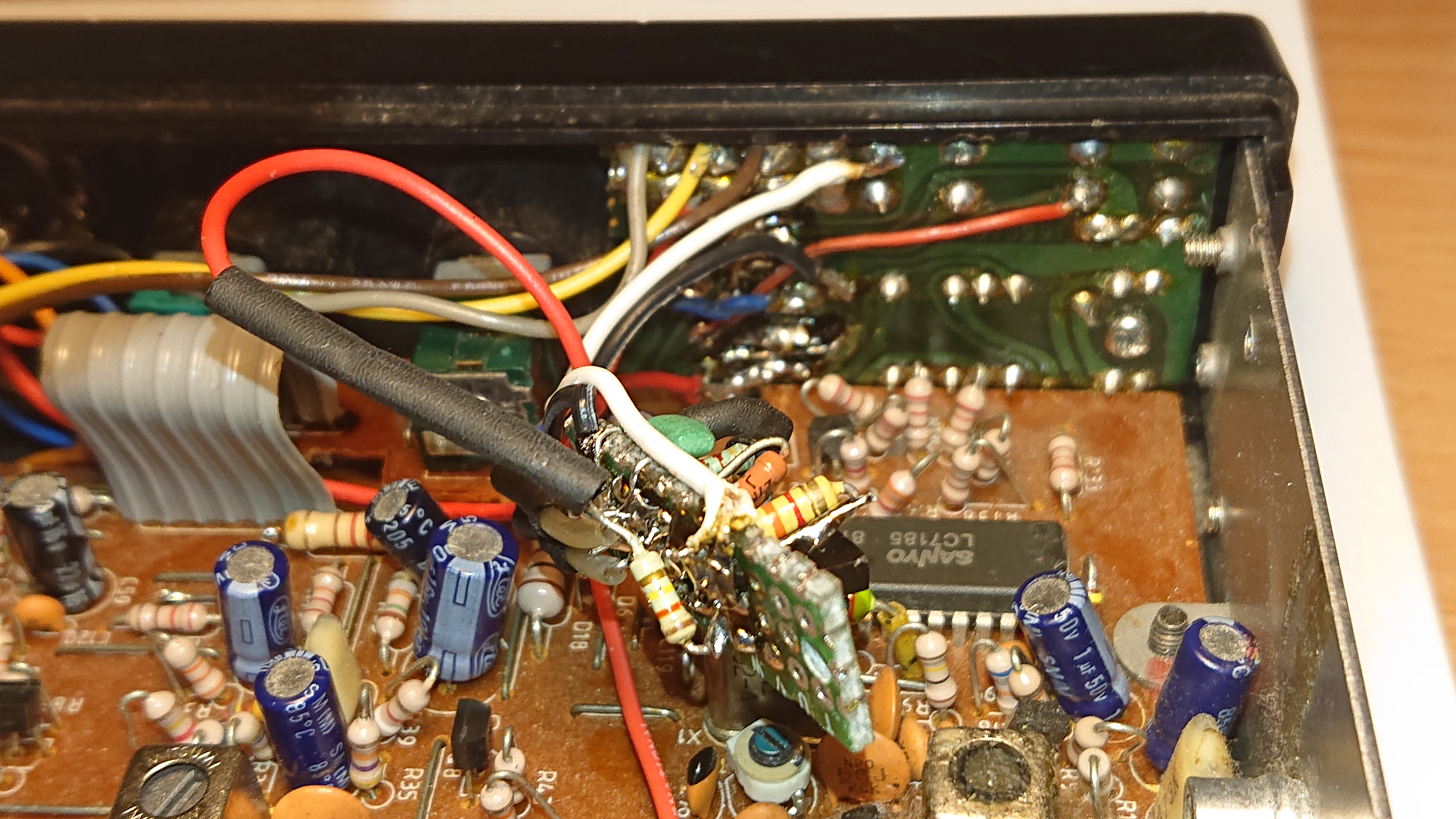

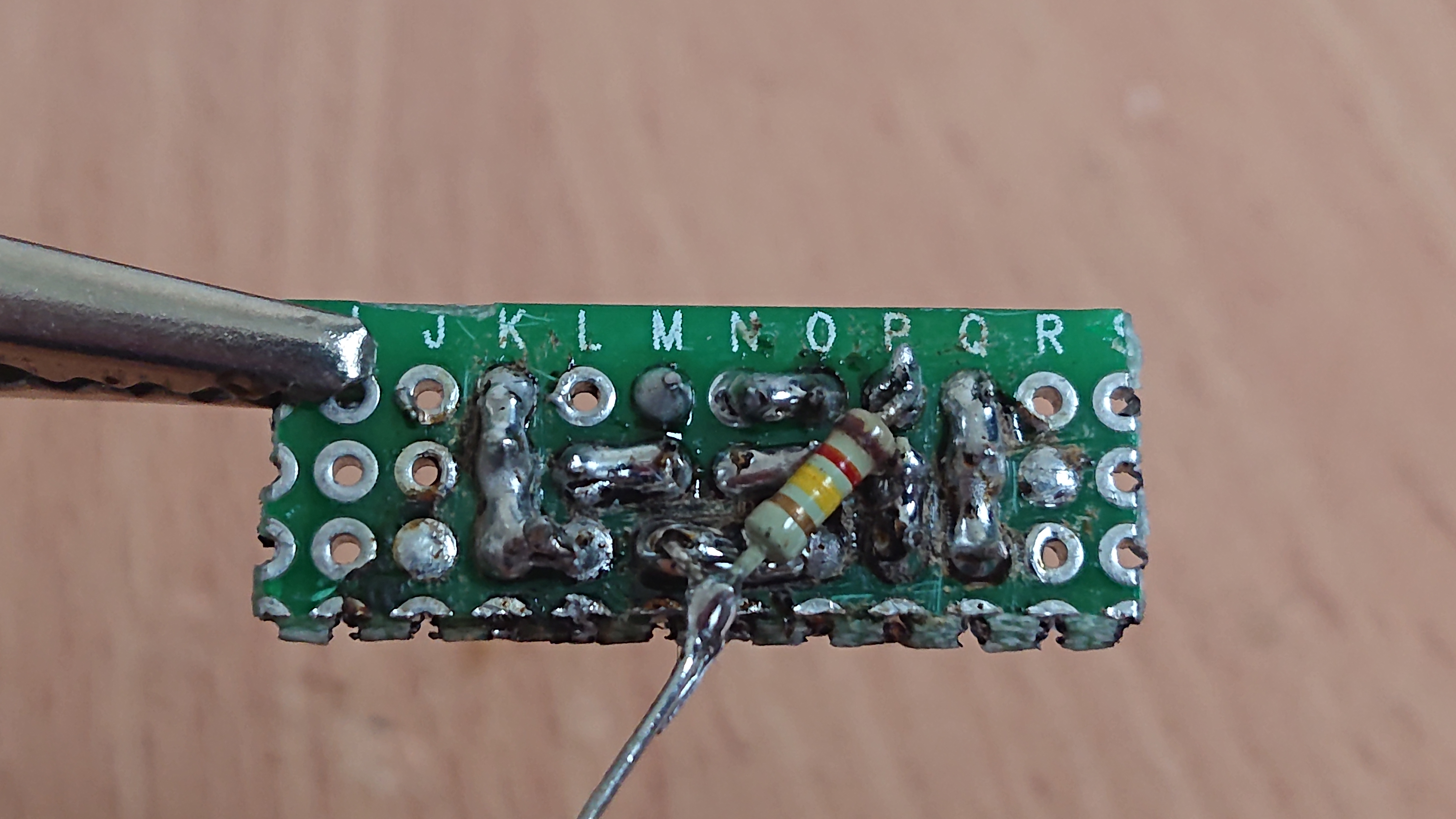

    Moduł:
    Układ zmieściłem na płytce prototypowej 2×1,5 cm.

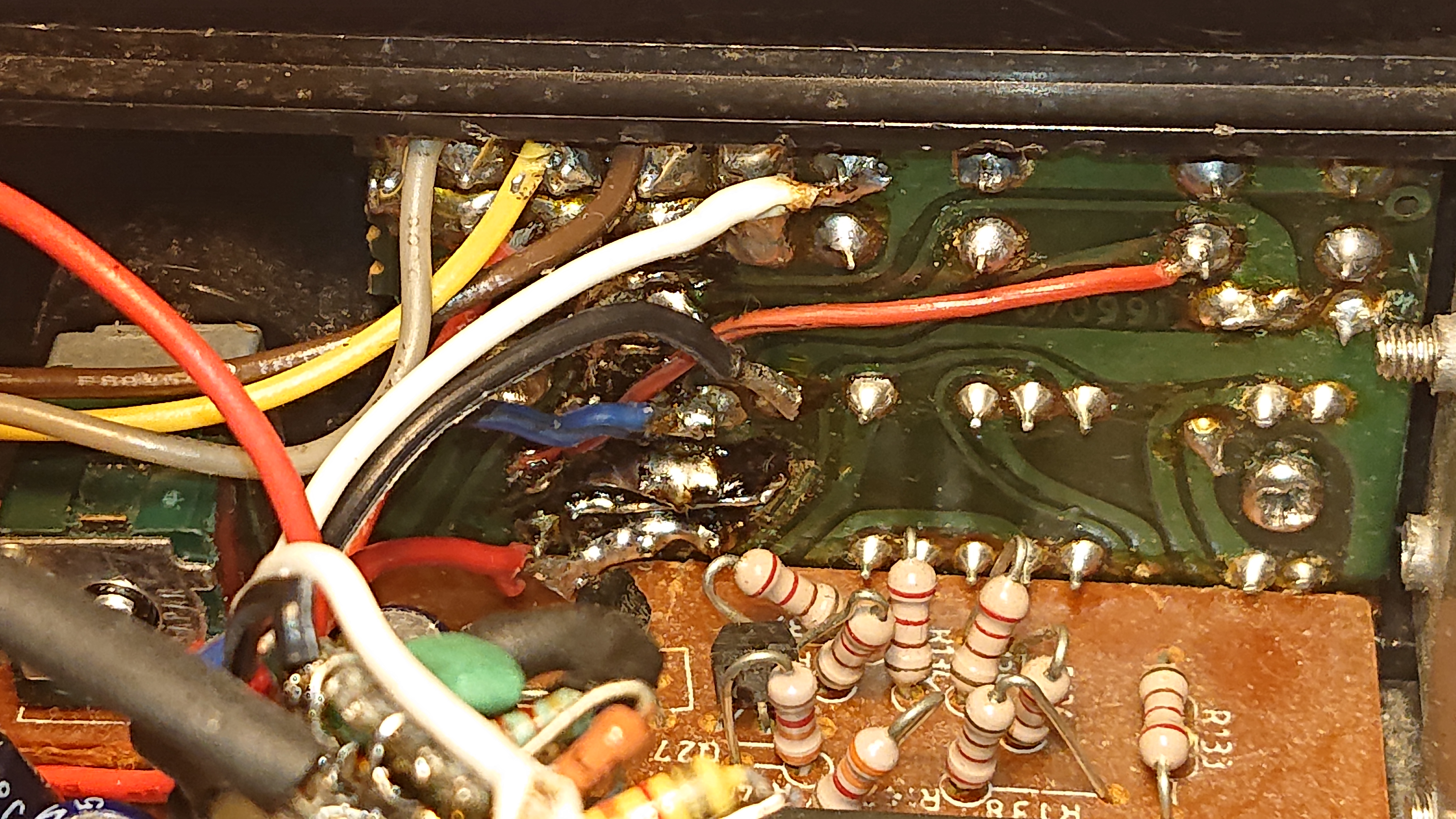

    Schemat i fotki poniżej. Moduł wlutowałem do ścieżek na płytce panelu przedniego (kolory przewodów na zdjęciach poniżej):
    Biały - ścieżka wspólna przycisków UP i DN - k02,
    Czarny - masa,
    Na przełączniku CH9 / CH19
    Niebieski - CH19 - k12,
    Czerwony - CH9 - k11,
    i ostatni przewód do styku 4 (UP/DN) w gnieździe mikrofonu.
    Zmontowany moduł
    Alan 100 - przełącznik kanałów w mikrofonie (jeszcze raz)DSC_12..JPG Download (4.09 MB)
    Alan 100 - przełącznik kanałów w mikrofonie (jeszcze raz)DSC_12..JPG Download (3.52 MB)
    Schematy
    Alan 100 - przełącznik kanałów w mikrofonie (jeszcze raz)Channel...jpg Download (267.46 kB)
    Po zainstalowaniu
    Alan 100 - przełącznik kanałów w mikrofonie (jeszcze raz)DSC_12..JPG Download (5.41 MB) Alan 100 - przełącznik kanałów w mikrofonie (jeszcze raz)DSC_12..JPG Download (5.66 MB) Alan 100 - przełącznik kanałów w mikrofonie (jeszcze raz)DSC_12..JPG Download (5.26 MB)

    A co takiego wartościowego wnosisz do tematu oprócz tego, że przekopiowałeś ten sam układ ? Masz ważne uwagi, że należy go zestroić przez dobór rezystorów na zero, bo tranzystory mają różne hFE. Masz gotowy wzór płytki do wytrawienia i zlutowania w 2 godzinki.

    Rzeczywiście nie liczyłem samodzielnie wartości elementów, choć jeśli miałem sprawdzone rozwiązanie grzechem byłoby nie skorzystać. Tranzystory pracuja w dwóch stanach (zatkanie i nasycenie). Jeśli to nie jest wzmacniacz analogowy (np. audio) to rozrzut wzmocnienia nie ma dużego wpływu na działanie układu.
    Wzór plytki wygląda na amatorkę. Fakt, ale to zasluga formy jej przedstawia. Nie jest to duży projekt, nawet nie planowałem trawić plytki. Elementy są upakowane zgrabnie i plytka (nawet prototypowa) ma male wymiary (20x13 mm). Egzemplarz widoczny na foto jest węższy, bo R2 i C1 przylutowałem "na pająka".

    Przełączanie kanałów w mikrofonie działa poprawnie od 1-szego uruchomienia.
