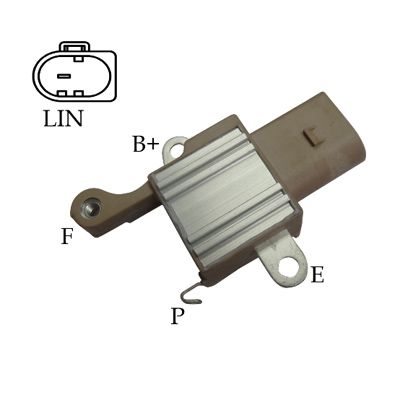

    Witam. Samochód Toyota Ago (=Peguot 107, Citroen C1),
    Alternator DENSO 1042113490, Toyota 270600Q190 ma uszkodzony regulator napięcia.
    Oznaczenie na regulatorze: 0726916236TG na spodniej stronie, gniazdo ma 2 piny L, M,
    Z wyglądu przypomina ten:
    Regulator napięcia DENSO 1042113490 w Toyota Ago - zamiennik nieznaleziony
    Za wyjątkiem tego że ma 2 piny we wtyczce.
    Nigdzie nie mogę takiego kupić, ani znaleźć zamiennika?
    Brakuje takiego nawet w katalogach Denso (które ja znalazłem). Są wprawdzie podchodzące na Allegro ale z kątową (90 stopni) wtyczką.
    Nie wiem czy ten drugi pin M jest istotny? W samochodzie po zwarciu do masy podnoszą się obroty, ale podczas pracy nie zauważyłem żeby alternator sterował komputerem przy różnych obrotach i obciążeniach (mierzone na zdrowym altku oscyloskopem - zero sygnału).
    Kupił bym inny regulator 2 pinowy, a nawet 4 pinowy, tylko to gniazdo ... i przeróbka wtyczki / przejściówki!, której i tak nie mam - mały problem. Dość podobny jest regulator Forda 3 pin.

    Jesteś pewien diagnozy? Bardzo rzadko zdarza się uszkodzenie regulatora. Zawsze pada mostek.

    Nie psuja sie, padaja klejone diody

    Na żarówkę nie wyłącza przy ok. 14 V. Świeci od 8 do 16 V.
    Z diodami pomocniczymi (wzbudzenia) też coś może być, bo 2 wyglądają na uszkodzone pomiar (bez rozcinania brak przejścia).

    Już ci kolega napisał. Nie wywala sie otwartych drzwi. Tnij wasy i wymień mostek. Co tu więcej pisac? Nie dorabiamy magisterki do takich rzeczy przyjmujemy to tak jak jest.

    Ta wtyczka nie ma pinów L i M tylko to jest oznaczenie magistrali cyfrowej LIN . Jednoprzewodowa łączy ECU z alternatorem . Dlatego zabawy z wzbudzeniem żarówką to bym omijał bo faktycznie zaraz będzie i regulator uszkodzony . Dodatkowo napięcie pracy alternatora może być w czasie pracy zmieniane w sporym zakresie szczególnie jeśli jest rekuperacja energii czy system start-stop .
    W tym przypadku rozbiórka głębsza alternatora i walka z diodami .

    Na stronie AS wygląda, że piny są tak opisane: https://as-pl.com/pl/p/A6599S#&gid=1&pid=5
    L i DFM. Według dostępnych mi opisów
    L=lamp, np: https://www.google.com/urlsa=i&url=https%3A%2...ved=0CAIQjRxqFwoTCNispITujPACFQAAAAAdAAAAABAW
    może gdzieś są inne opisy, ale ja znalazłem temu-podobne w stosunku do L.
    DFM= field report to ECU info o obciążeniu. Akurat tu się zgadza, bo silnik przyspiesza.
