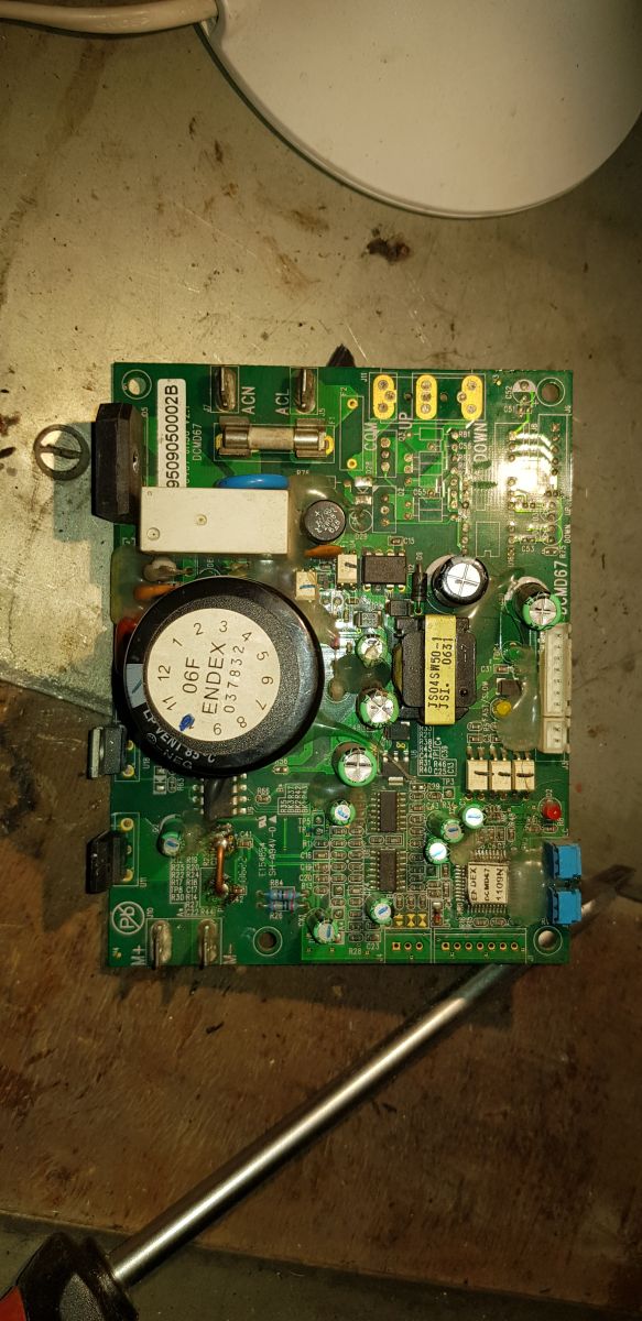

Bieżnia BH Fitness Galileo pod obciążeniem zatrzymuje się.
maniac4444 13 Kwi 2021 22:59 687 0
  • #1 19378314
    maniac4444
    Poziom 7  
    Witam, mam taki problem bieżnia pod obciążeniem zatrzymuje się, wywala błąd e1 i na płycie zapala się czerwona dioda D2. Czujnik prędkości jest sprawny, silnik po zetknięciu przewodów daje większy opór na magnesach. Pracę samego silnika bez pasa i rolek też idzie zatrzymać ręką. W załączniku dodaję zdjęcie płytki. Co może być przyczyną? Patrzyłem czy to może tranzystor, ale bez wylutowania chyba nie sprawdzę.
