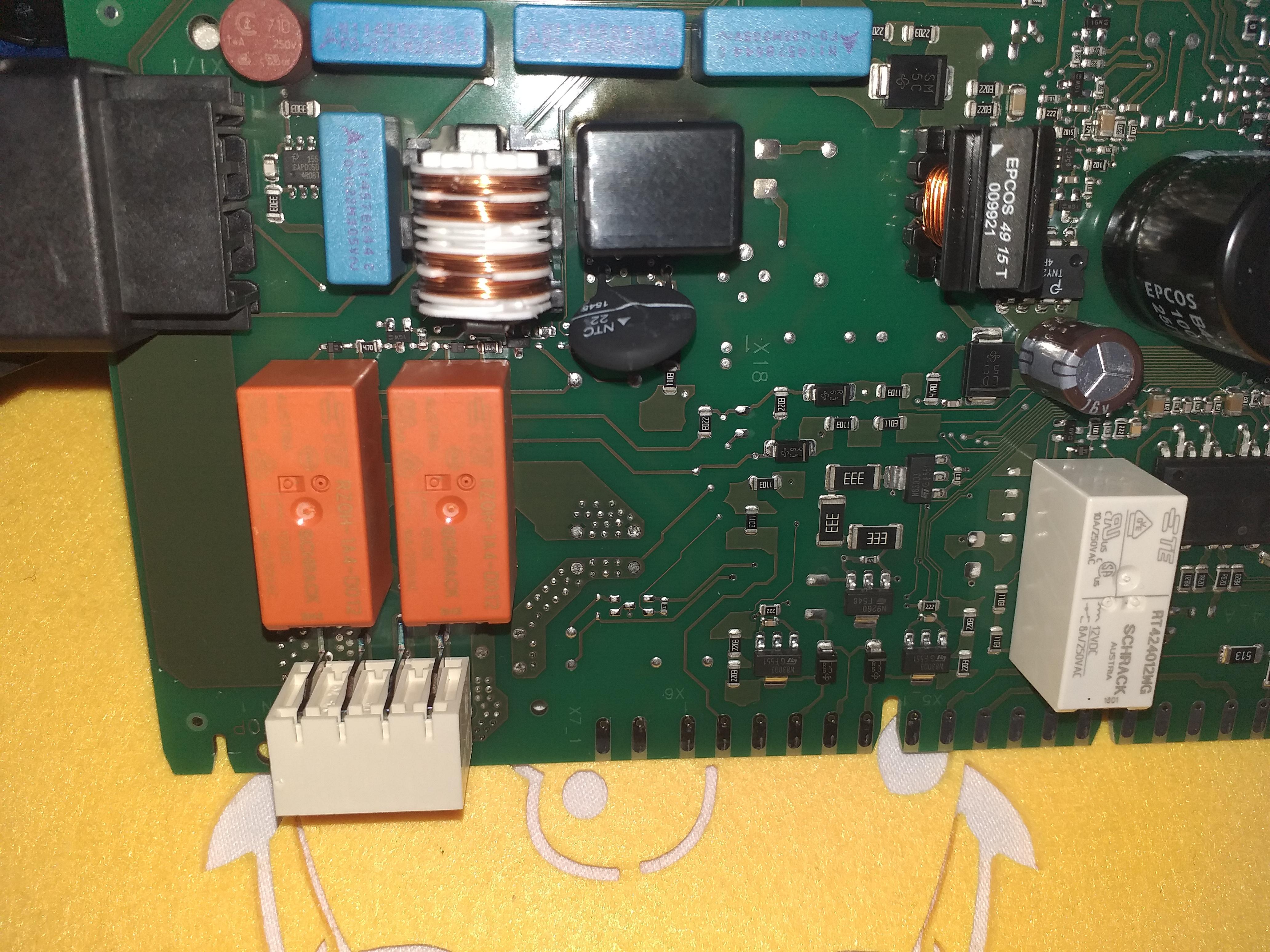

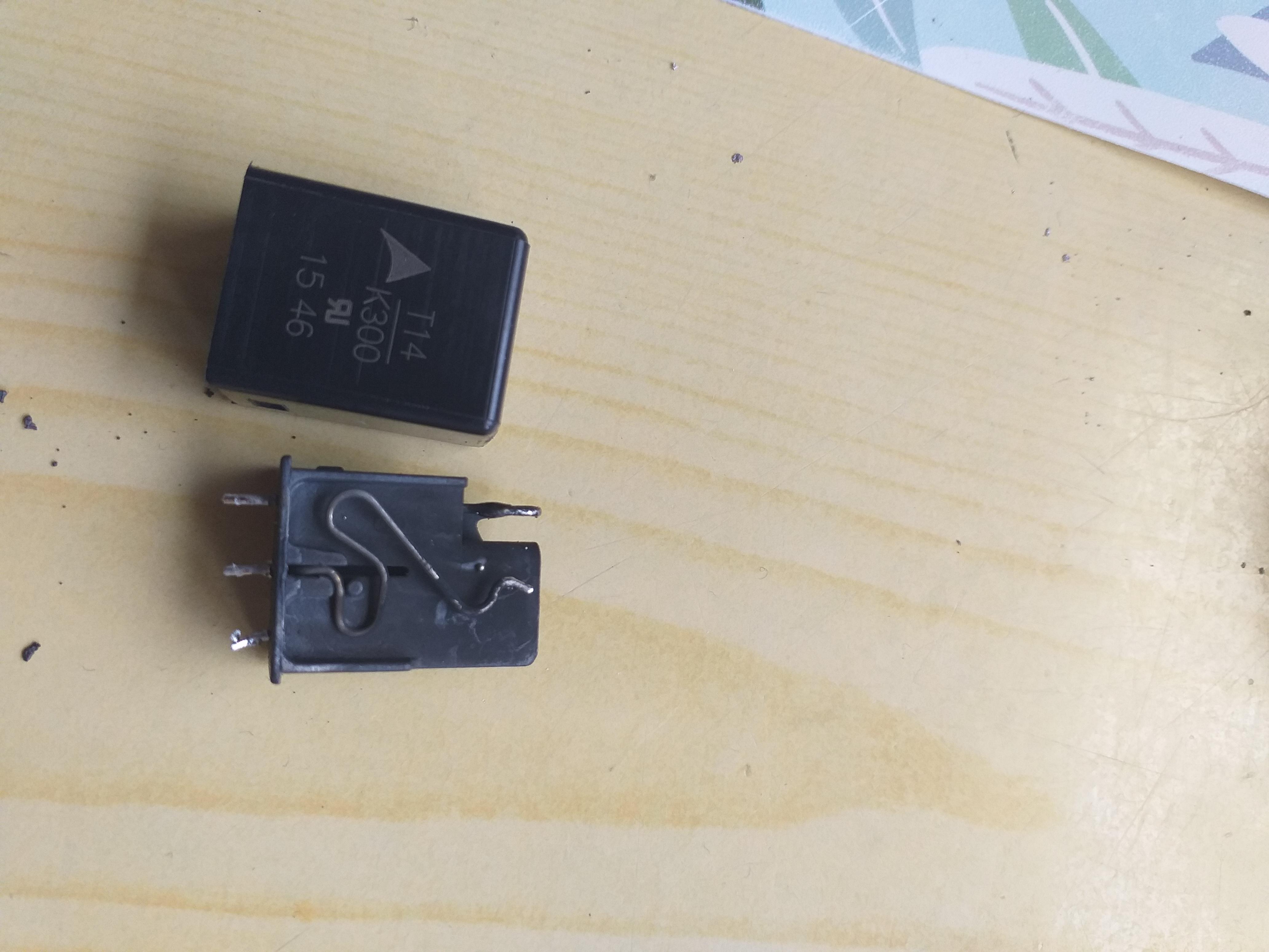

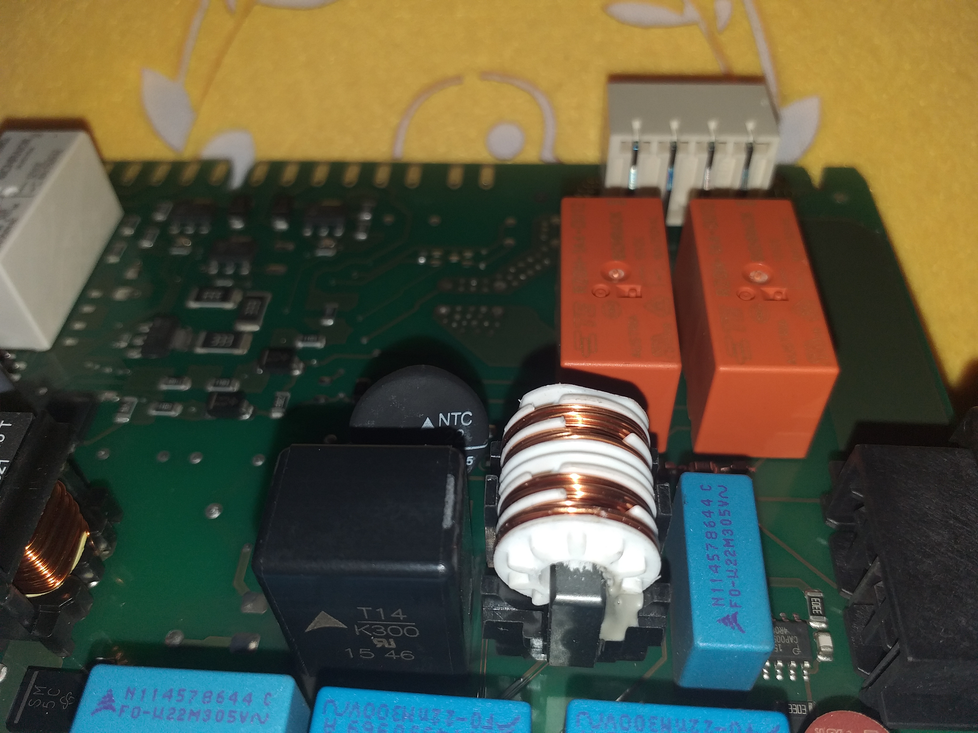

    Doszło w domku do przepięcia w którym wiele sprzętów uległo zniszczeniu. Wyjąłem ze zmywarki moduł i sprawdziłem, że uszkodzeniu uległ bezpiecznik zwłoczny 4A oraz prawdopodobnie warystor T14 k300 z bezpiecznikiem chyba dyskowy z trzema wyprowadzeniami. Oba elementy dobrze chroniły zmywarkę bo na przetwornicy nie znalazłem uszkodzeń.
    Ten warystor widać okopcony od spodu. Rozglądam się ale ciężko będzie dostać oryginał, co Panowie specjaliści by polecili?

    Wymienię bezpiecznik 4A, a warystor założę normalny talerzowy na odpowiednie napięcie a w miejsce rozłącznika dam zworkę. Podłącze i zobaczę czy wystartuje.

    Po wymianie warystora i bezpiecznik zwłocznego sprzęt jak nowy
