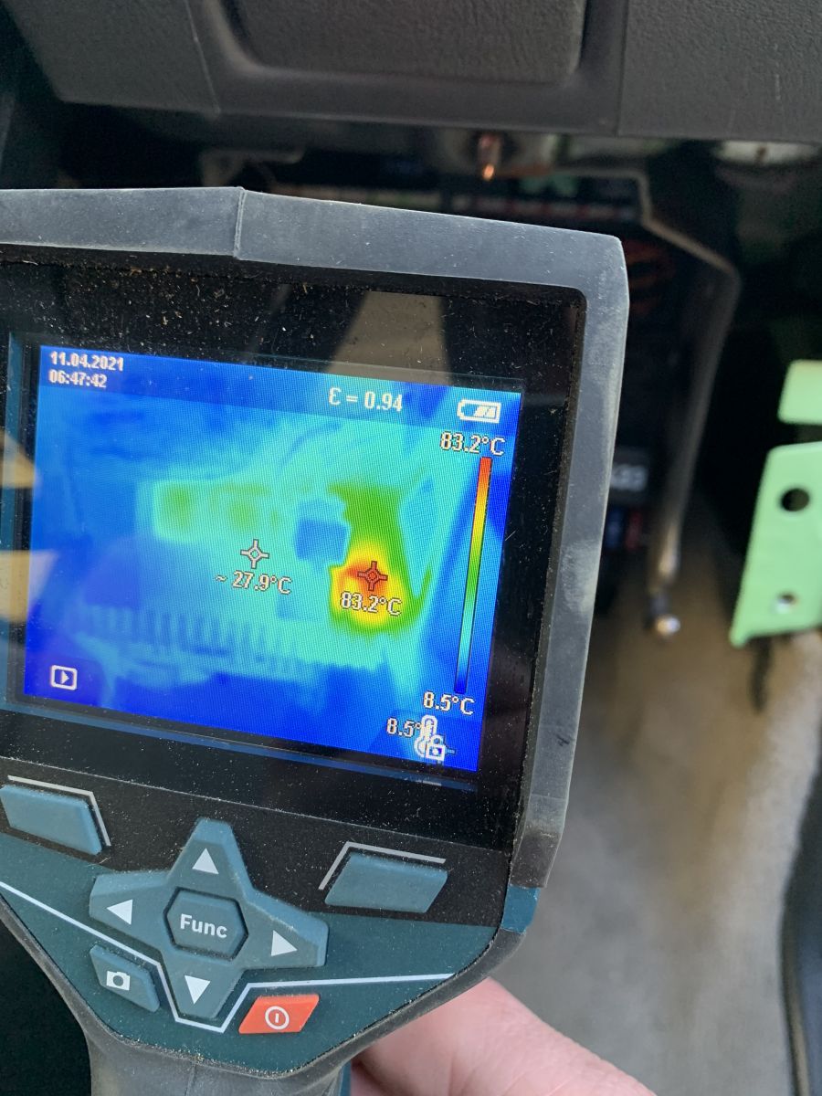

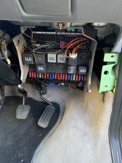

    Witam pierwsze pytanie: czy to przekaźnik 433 steruje pompa paliwa? I dlaczego sie przegrzewa 80-90 stopni wymieniłem na drugi to samo ? Funkcje przekaźnika 433 w VW T4 2.5tdi: sterowanie pompą paliwa i przegrzewanie Funkcje przekaźnika 433 w VW T4 2.5tdi: sterowanie pompą paliwa i przegrzewanie

    Nie pompą tylko swiecami, grzeją non stop ???
