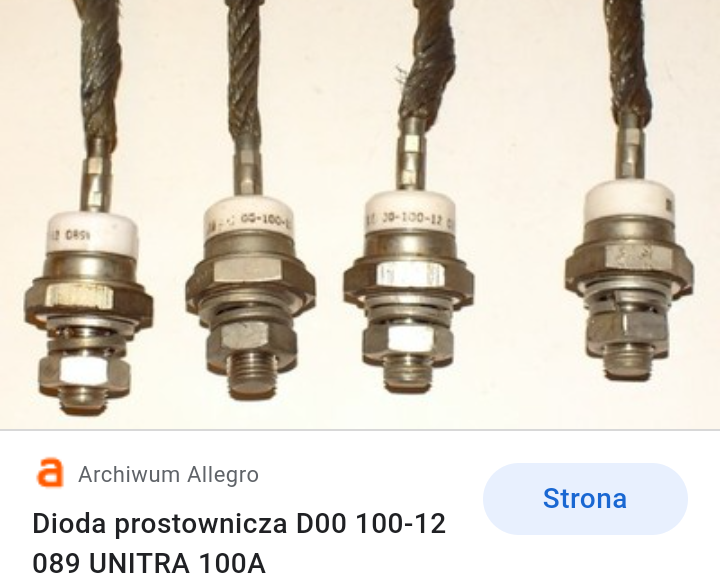

    Witam .Mam pytanie ,może ktoś z kolegów mi udzieli odpowiedzi
    Stare diody UNITRA tak jak na obrazku
    Na jakiej najwyższej częstotliwości mogą pracować ?

    Przy 50Hz spokojnie wytrzymają. Przy 60Hz też nie powinno być większych problemów. Szczegółowe dane w katalogach ZLE Lamina, a teraz być może Kubara.

    Czytałem ten katalog wskazany ale nadal nie wiem na jaką max częstotliwość diody się nadają .
    Chodzi mi o częstotliwości plus minus 100 kHz
    Czy te diody się nadają
    Mam dokładnie o takim oznaczeniu D 5A1-100-12

    Biorąc pod uwagę system oznaczania diod ( strona 2 w starym katalogu z linku) nie jest to dioda szybka, gdyż oznaczenie rozpoczynałoby się od liter DR. Nie ma także podanego oznaczenia grupy ze względu na odzyskiwanie własności zaworowych - parametr trr, czyli parametr ten prawdopodobnie nie był badany.
    Moim zdaniem należy zapomnieć o stosowaniu takiej diody na częstotliwości wyższe niż 50Hz ( góra 400Hz).
    Dla zabawy można zrobić test trr dysponując generatorem i oscyloskopem.
    Oczywiście trzeba zdawać sobie sprawę, że test będzie na napięciach o wiele niższych niż znamionowe napięcie zaporowe diody.
    Opis takiego testu:
